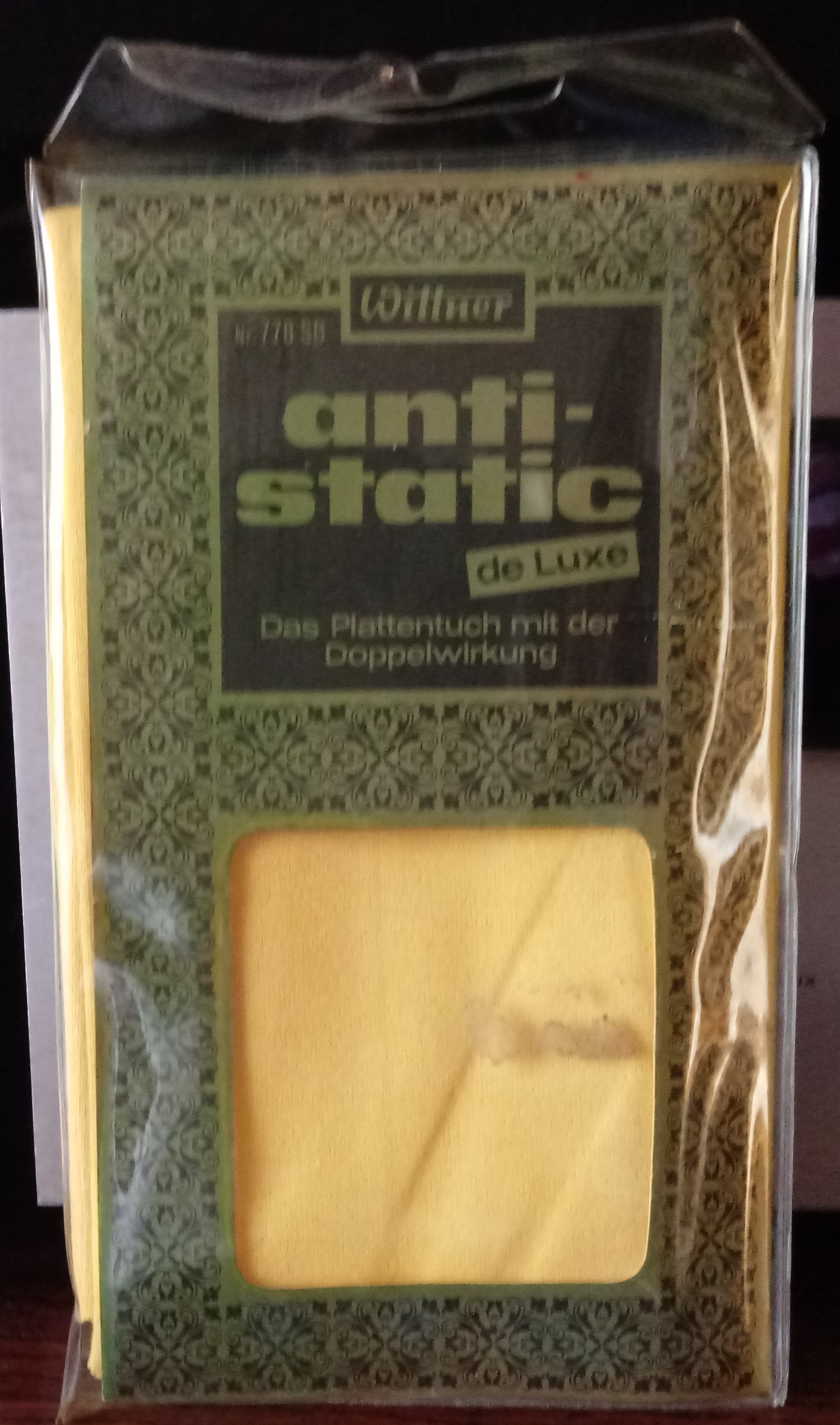

Posty: 8217
Re: Elektryzowanie się płyt
#118
Napatoczył mi się relikt ze złotej ery....
