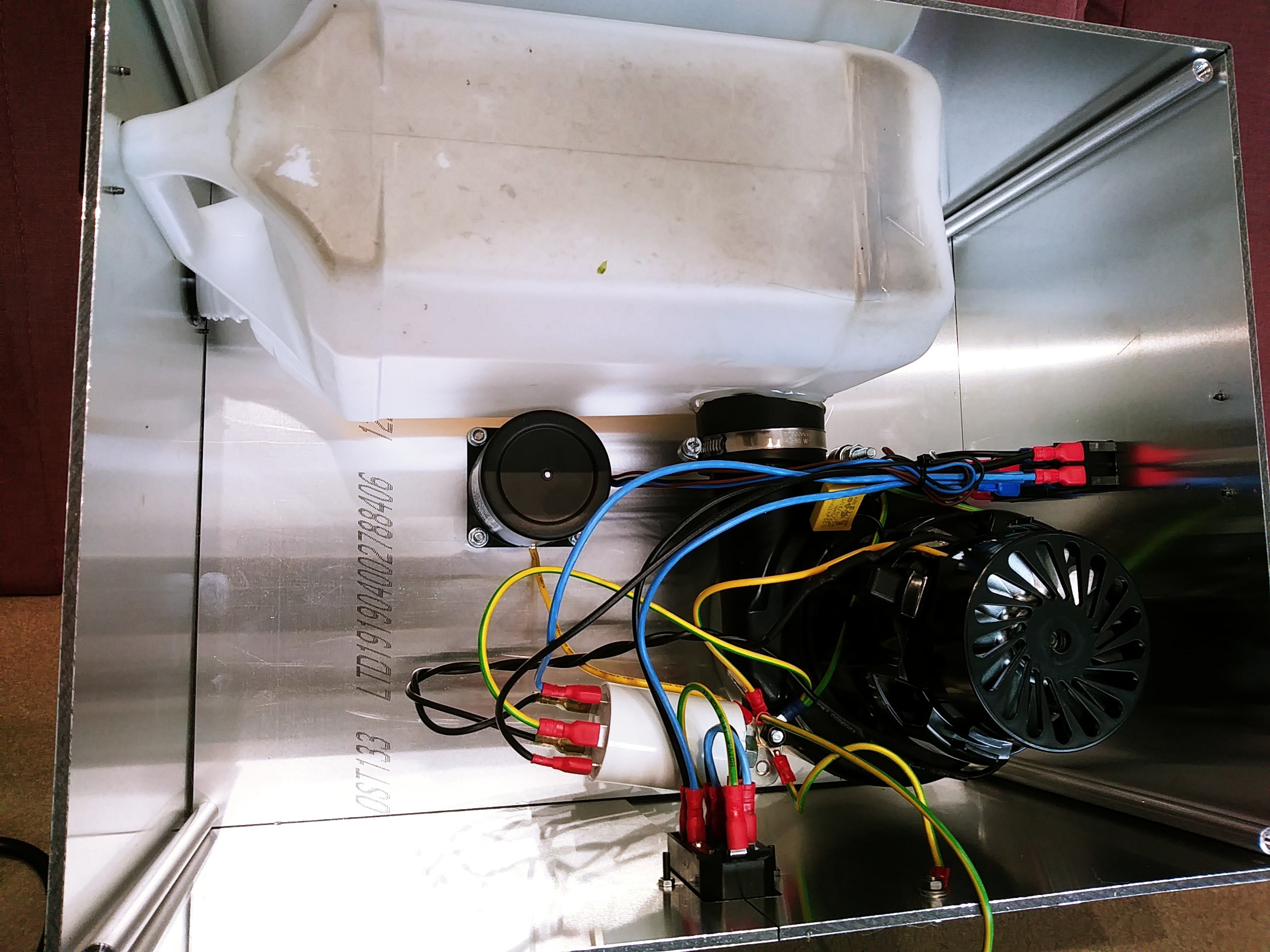

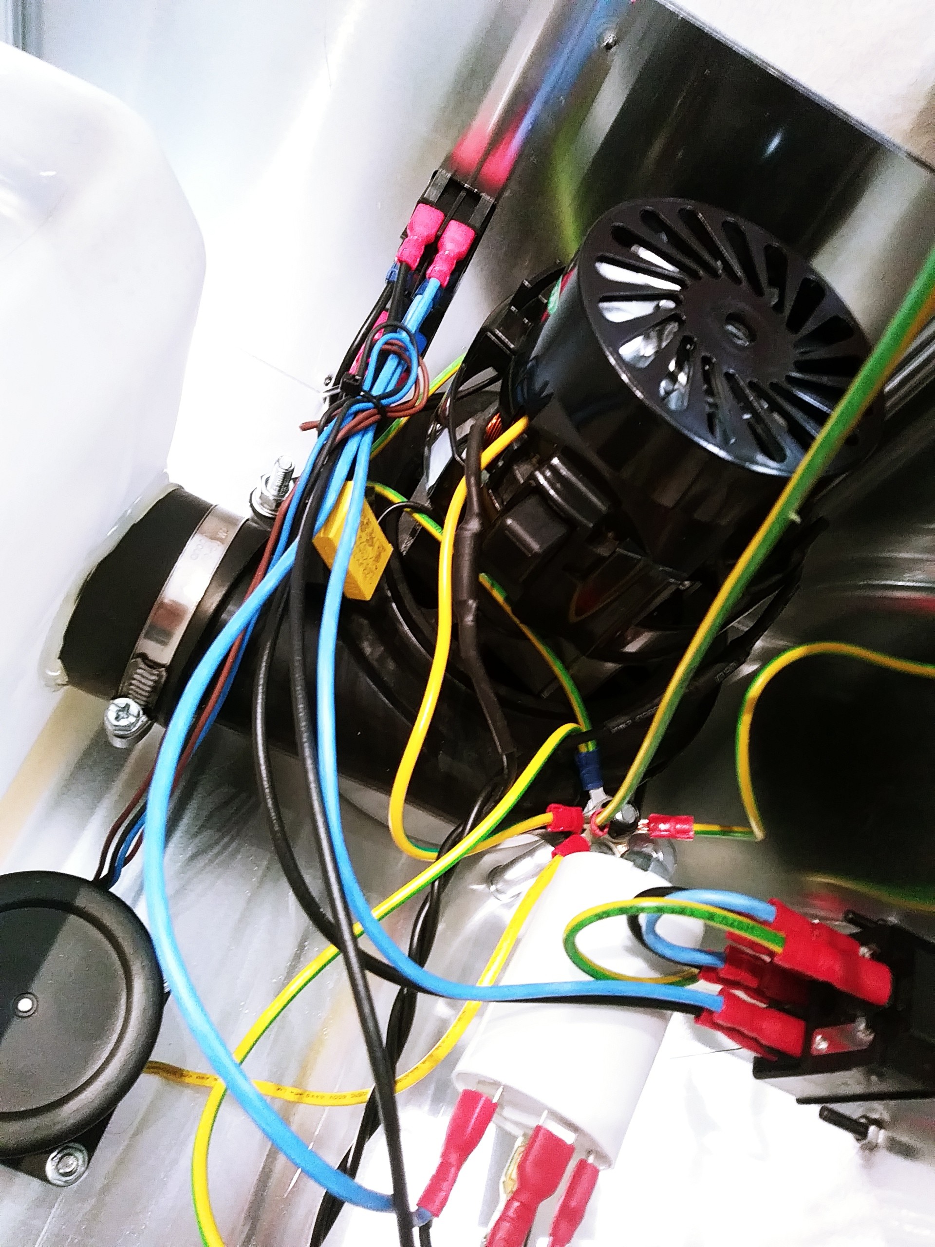

A teraz proszę bez żadnych podsmiechujków (blispx
), rozebralem pro jecta bo od dwóch ostatnich myć zaczął sie wydobywać nieprzyjemny zapach z myjki podczas włączania odsysania. Żona twierdzi ze śmierdzi starym żulem (pracuje na kasie w supermarkecie) więc chyba wie. Na węch wziąłem silnik ale żadnego niepokojącego zapachu nie oddaje wiec obstawiam te zanieczyszczenia z pojemnika (vel. kanister 5l) na odssysany płyn. Przeprowadzał juz ktoś taką czasową konserwację lub spotkał sie z tym problemem?

Nie mam u siebie żadnych niepokojących zapachów. Ala ja raz na tydzień, no może dwa... i zawsze po umyciu większej ilości płyt, biorę maszynę do kuchni i od wylotu jej pakuję jakiś litr gorącej wody z detergentem i wypłukuję.
Jeśli myję jedną, czy dwie płyty to zabieg olewam...

gdy pójdzie wirnik to będzie walić starym kapciem, spalenizną , u mnie w ON już 2x wymieniałem, może jakieś glony z pojemnika bo jakiś czarny on
sprawdziłbym jeszcze czy nie ma nieszczelności jakiejś miedzy wirnikiem a pojemnikiem
co do budowy to toczka w toczkę z wcześniejszą wersją którą widziałem ale dzięki za poświęcenie tak trzymać

Właśnie z kanistra nie waliło ale przemyłem go profilaktycznie. Więc może to wirnik
- blispx
- Posty: 4808
Re: Myjka do ok. 2000 zł
oby nie bo ten twój to trochę droższy niż mój raczej, u siebie zrobiłem zapas na lata kupując kilka na wszelki wypadek podmiany
jak już masz rozkręconą postaraj się zczytać co to za model wirnika o ile przydupasy z PJ nie zerwały naklejki tj ci od ON

Nie studiowałem wątku od początku: co masz za myjkę i jakie to wirniki. Dasz linka?blispx pisze: ↑05 cze 2020, 10:40mój
- blispx
- Posty: 4808
Okki nokki
chiński H074
https://north.pl/karta/-silnik-do-odkur ... _referrer=
o ile się im brand nie zmienił w north
taniość nie radość przy większej eksploatacji ten wirnik zdechnie czy się komuś to podoba czy nie
w drugiej swojej myjce DIY dałem troszku lepszy od Zelmera jakiś ale to także chiński żeby kogoś nie zmyliło że Zelmer to musi być nie wiadomo co
