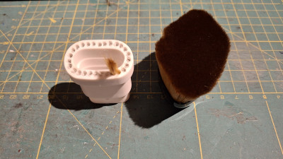

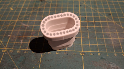

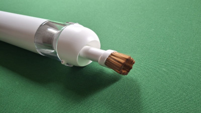

Chciałbym się podzielić modyfikacją ręcznego odkurzacza Xiaomi.
Wydawało mi się, że połączenie mocy ssania odkurzacza i czyszczenia płyt bambusową szczotką to może być to.
Nabyłem odkurzacz i zabrałem się do modyfikacji oryginalnej szczotki, robiąc jej przeszczep włosia z tej bambusowej :D
Efekt końcowy jest taki
A tu link do filmu z użyciem urządzenia.
https://photos.app.goo.gl/MAJrJzjJSpDungxv9
Działa bardzo dobrze, żadnych pyłków na płycie po dwóch przejazdach odkurzaczem.
Może się komuś spodoba.

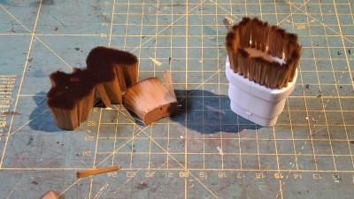

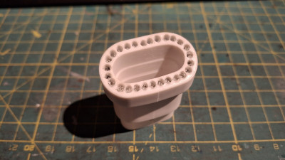

A czym przyklejałes te włoski do nowej szczotki?
Klejem polimerowym marki Dragon

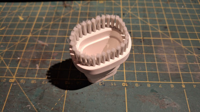

Bardziej ingteresujący jest sposób jak wkładałeś te włosy? Na raz, po trochu i od środka czy jakoś inaczej?

Wyłupałem z obudowy szczotki. One są tam wszystkie sklejone.

Czy to rozwiązanie sprawdzi się do osuszania płyt po myciu czy tylko na sucho do zbierania kurzu ?

To zależy czy ten odkurzacz jest przeznaczony do odkurzania na mokro (obstawiam że nie).

Ten jest do pracy na sucho.
