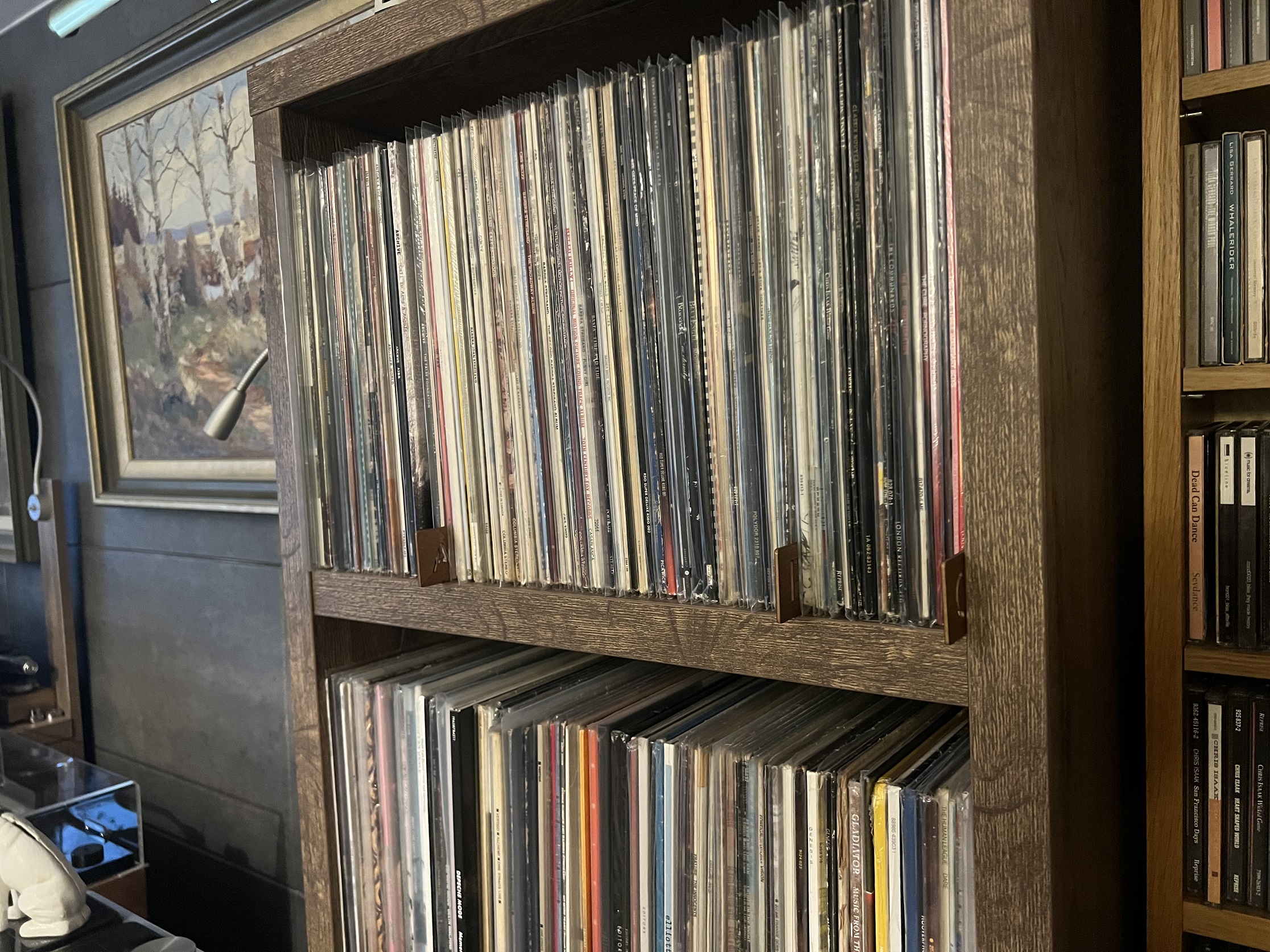

darkman pisze:
28 paź 2024, 13:29
Mam 33 i jest to dość wygodne.
Mam też w drugim typie regałów po 36 na rząd i to jest b.wygodne, choć wygląda chyba nieco gorzej. Natomiast 32 przy niektórych okładkach/obwolutach czy workach zewnętrznych mogą się już lekko blokować i niezbyt wygodnie wyszukiwać daną sztukę np w dyskografii jednego artysty.
Ok dzięki. A ma ktoś 32? Aktualnie stoję przed wyborem kupić 32 czy zrobić 33/34.I jakoś tak nie bardzo mi się chce robić.
Peliks
Posty: 2803
Lokalizacja: Wejherowo
Re: Jak przechowywać płyty?
#228
Post autor: Peliks »
32 to ma płyta w sztywnej okładce. Ja robiłem regał na 36cm i to jest właściwa wysokość. No minimum 35!!!
Peter007
Posty: 2278
Gramofon: Dual 721
Lokalizacja: Opoczno
#229
Post autor: Peter007 »
Ja mam 34,5cm i swobodnie można palucha wsadzić żeby ułatwić sobie wyciągnięcie płyty
Posty: 16439
#230
Bacek pisze:
28 paź 2024, 15:23
A ma ktoś 32?
32,5 też mam jeden regał, ale to już ciasno i niewygodnie bardzo z tym, że ten mój ma wlot ograniczony listwą 32,5, a wewnątrz tam gdzie stoją płyty jest 34. 32 zdecydowanie bym odradzał. Tu dość istotne jest też ile płyt wchodzi w jednym ciągu poziomu, czym więcej tym trudniej toto przewalić nieco na bok by "przebrać płyty" .
Mój regał ten 36, to coś w typie tego 34,5 Petera i wygoda też tego typu. Wersja 600 sztuk, ale na szerokość dałem jeszcze przegrody ze sklejki bo w ciągu wchodzi 130-150 albumów i to jest za dużo pod względem "ciężaru obalania" - przegrody po 70 mnie więcej zrobiłem.
Bacek
Posty: 4244
Gramofon: Kenwood L-07D
Lokalizacja: Poznań
#231
Post autor: Bacek »
No nic to musi być 34.
