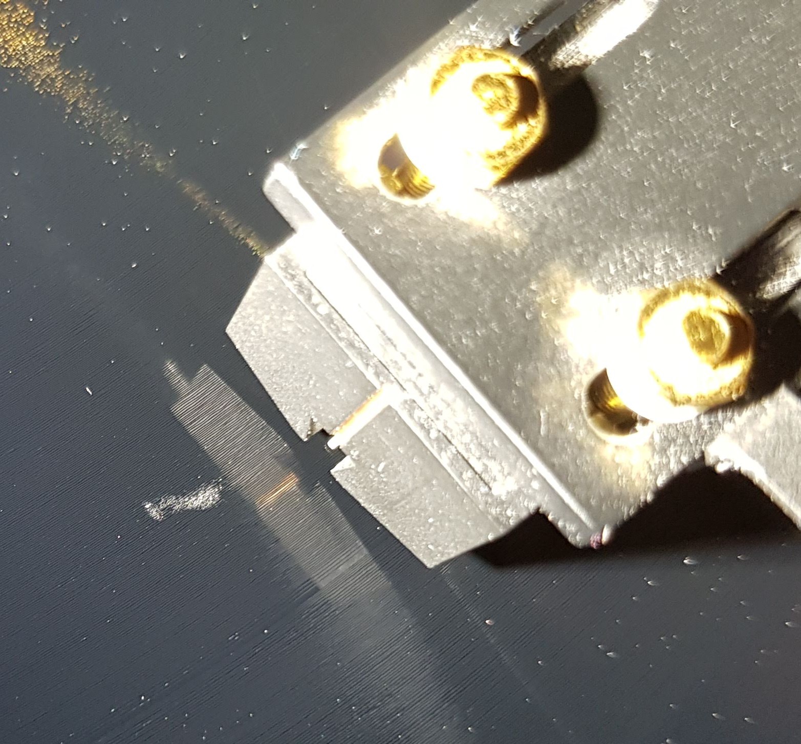

Zauważyłem, ze nie ma takiego tematu a po raz kolejny udało mi się naprawić winyla.
Usterka banalna, na ulubioną płytę spadła mi szczoteczka do czyszczenia płyt. :oops: Odsłuch: ok 12 głośnych pyknięć na cichym fragmencie utworu (Prawo Murphiego) . Na zdjęciu to ta biała plama przed igłą.
Przeleciałem uszkodzenie wykałaczką. Wzdłuż rowków i tylko na tym uszkodzonym fragmencie. Ponowny odsłuch : dwa ciche pykniecia. Zapuściłem po kolei każdy typ igły. W sumie, utwór odtworzyłem ok 6 razy.
Teraz słucham 7dmy raz - nie jestem w stanie wskazać momentu uszkodzenia. Uff...
Macie jakieś swoje sposoby naprawy winyli?
