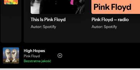

Jak tam testowaliście już bezstratny tryb w spotyfi? Ogólnie gra fajnie, jest lepiej ale oczywiście nie może być za dobrze... Wykrywa mi tryb bezstratny na telewizorze który mam podłączony do DAC ale już na chromecast audio nie działa, nie pozwala się przełączyć w tryb bezstratny. Ciekawe bo to flac 24bit 44.1khz, a chronecast łyka 24bit 96khz w trybie bitperfect i DAC mi to wysimwiwtla na ekranie więc gra to tak jak należy beż downsamplingu....
