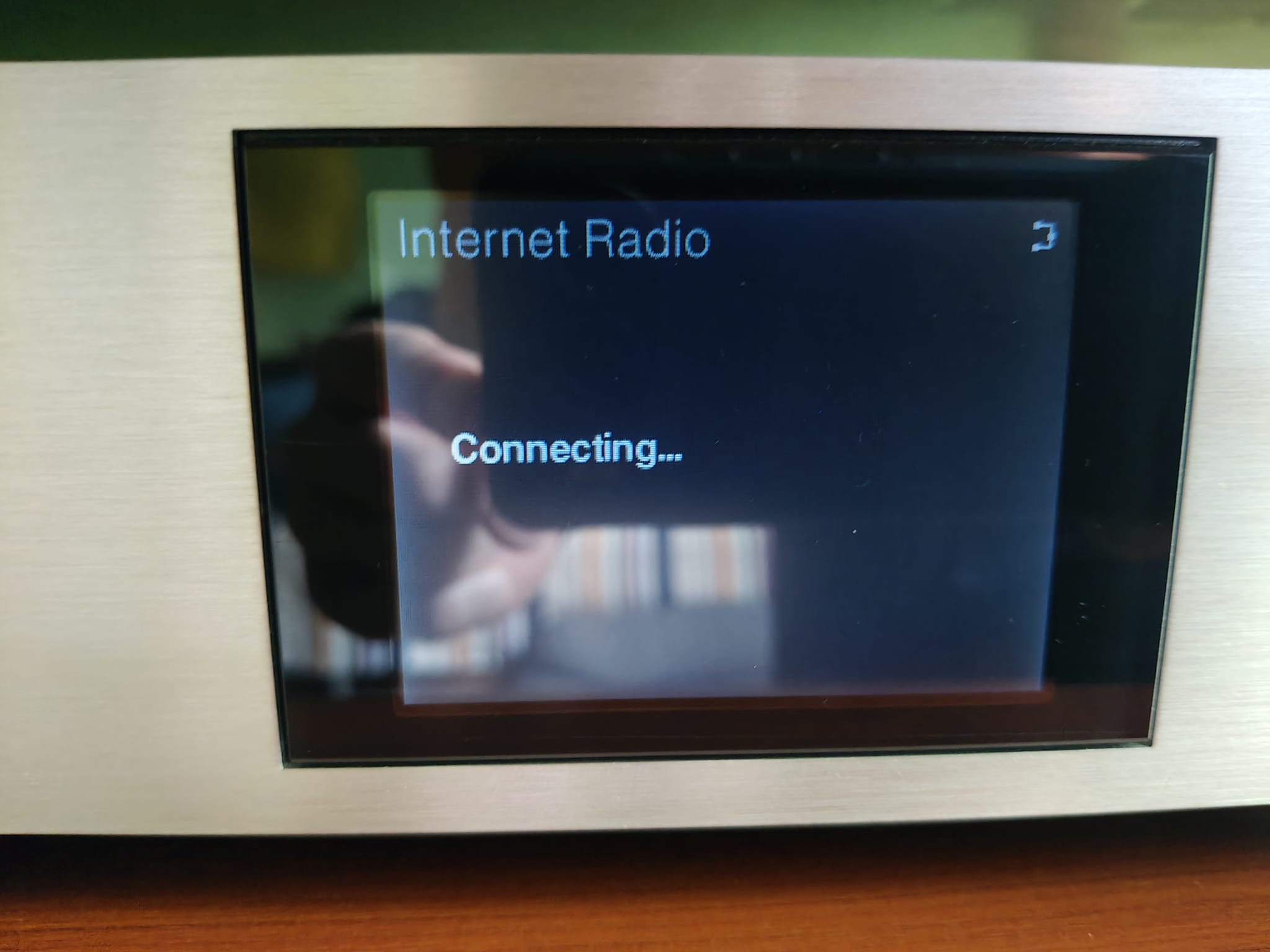

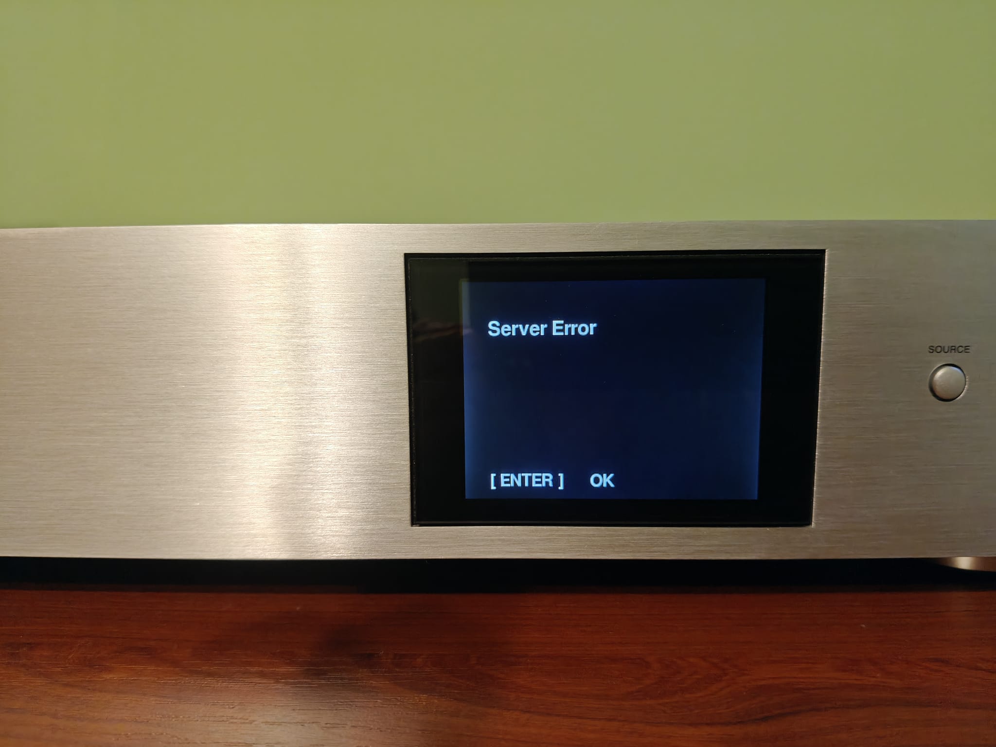

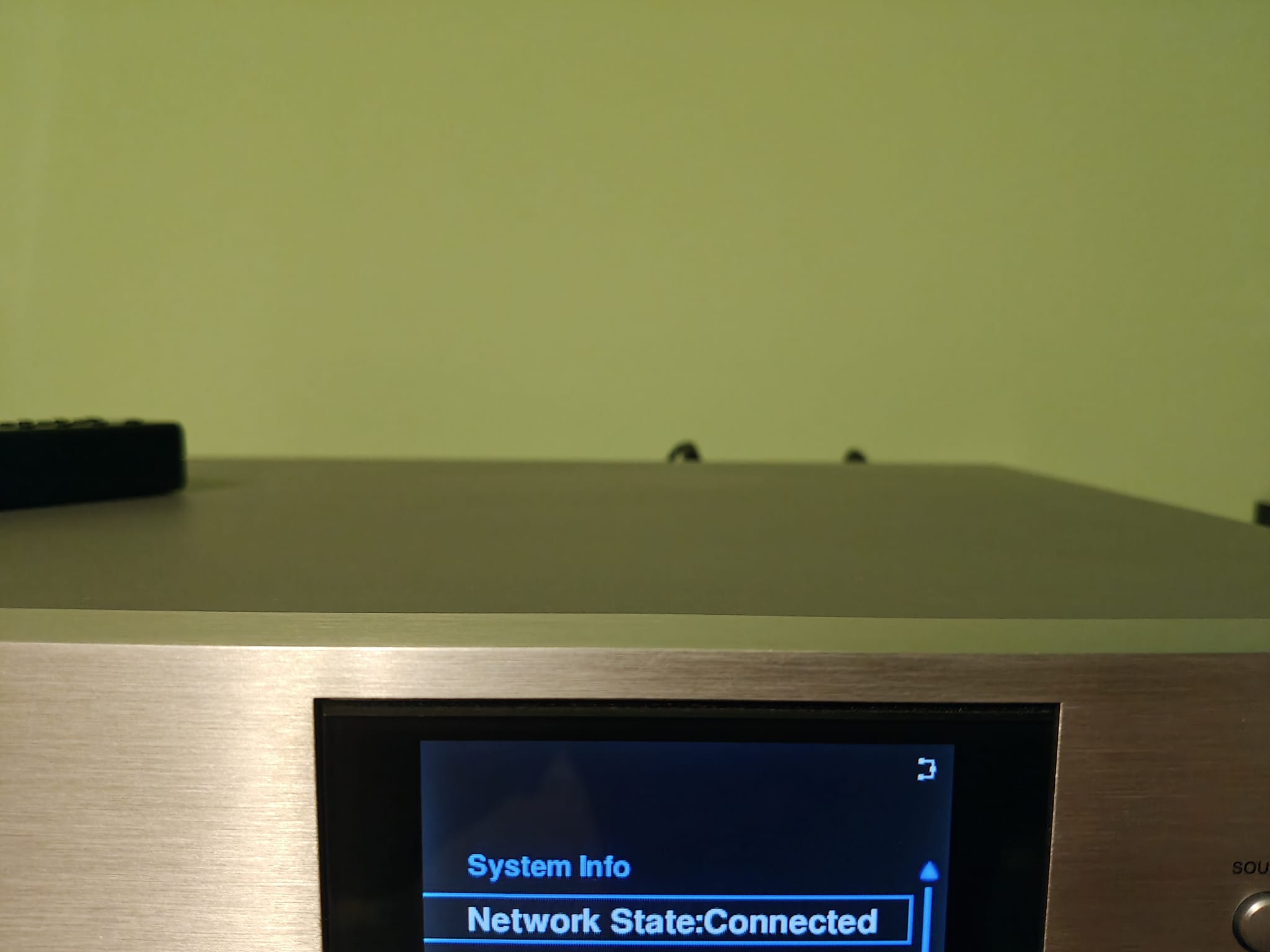

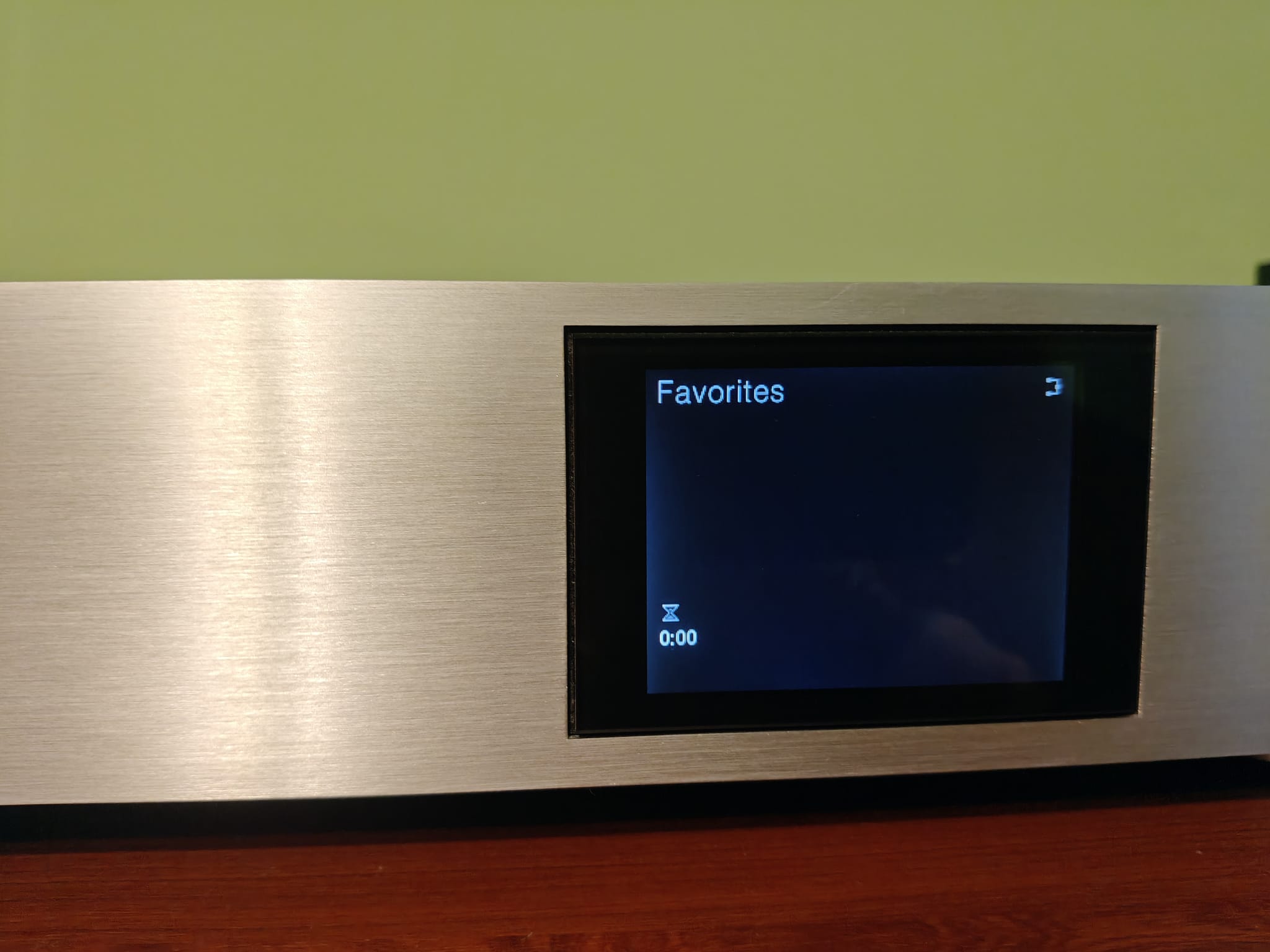

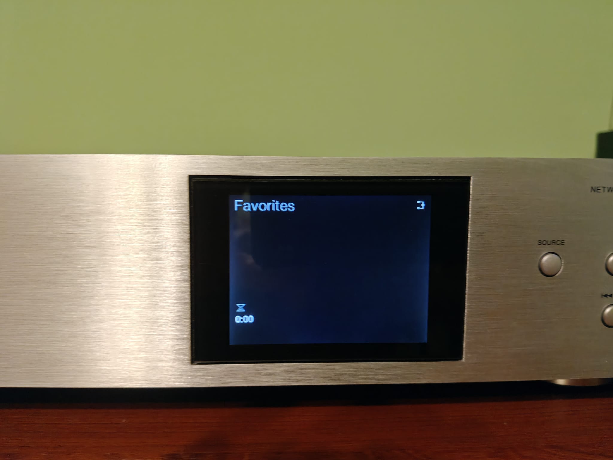

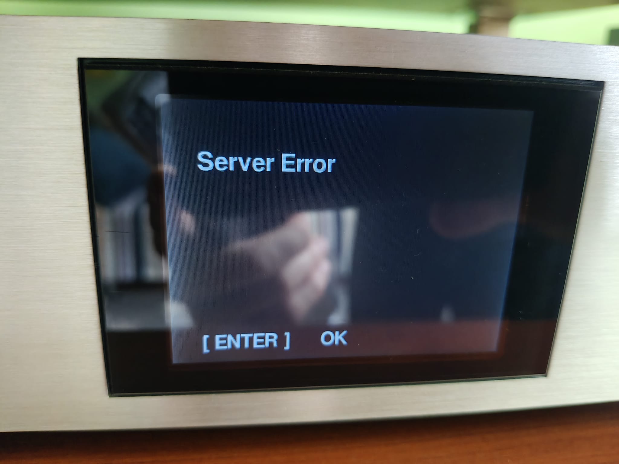

Kilka lat temu kupiłem sobie Pioneera N50A i....taki q...wa fajny był japoński, Właśnie dziś spotkała mnie przykra niespodzianka , chciałem sobie posłuchać 357 ... i dupa . vtuner zakończyło współprace z pionkiem ... kawał klocka i ...do czego?
Czyli na chwilę obecną nie warto kupować pionków z serii N nie wiem jak te najnowsze ale N30/50 to tylko dac
Pionek nie stramuje niczego obecnie . Jest głuchy na wszystko to co w necie.

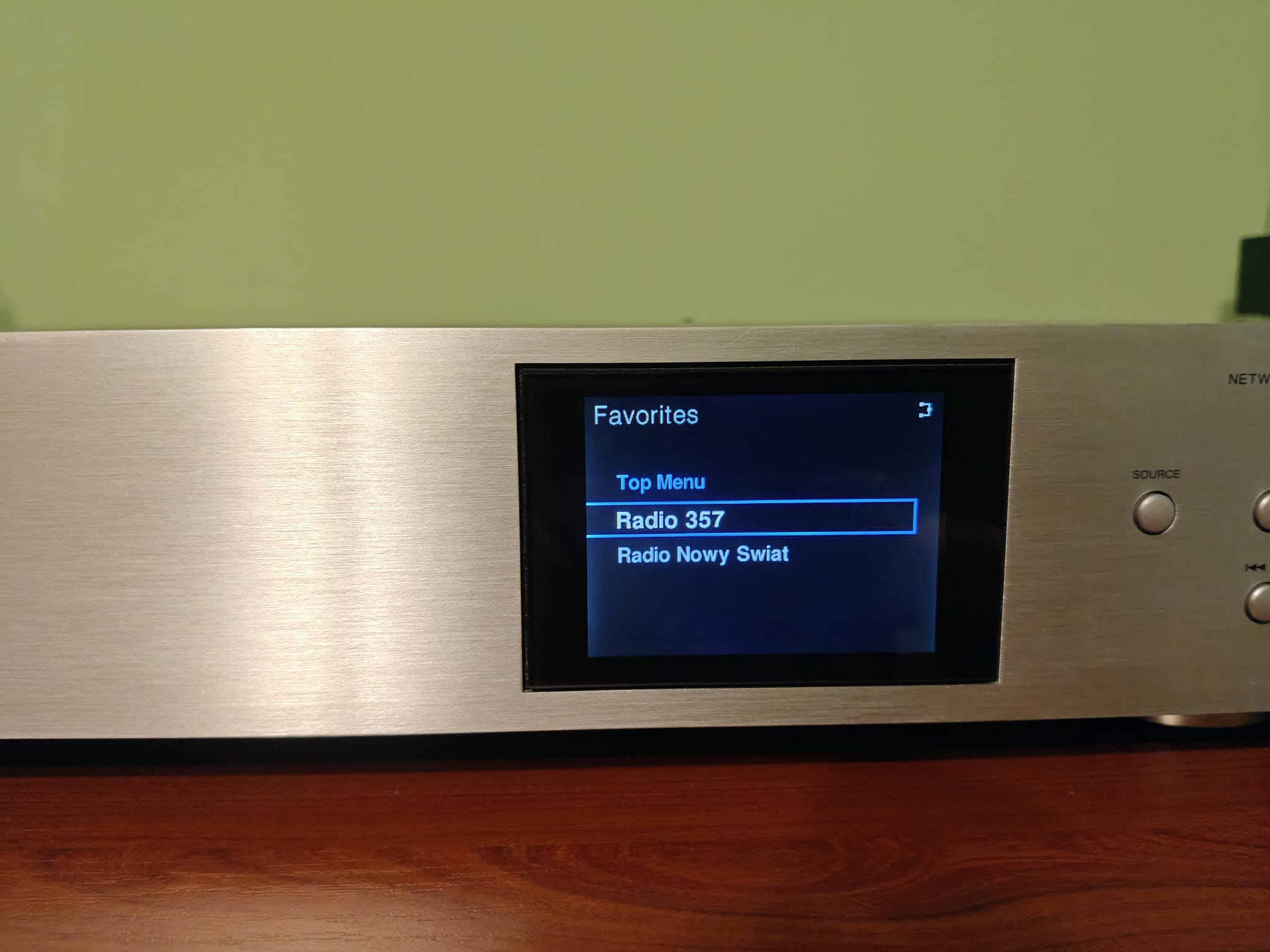

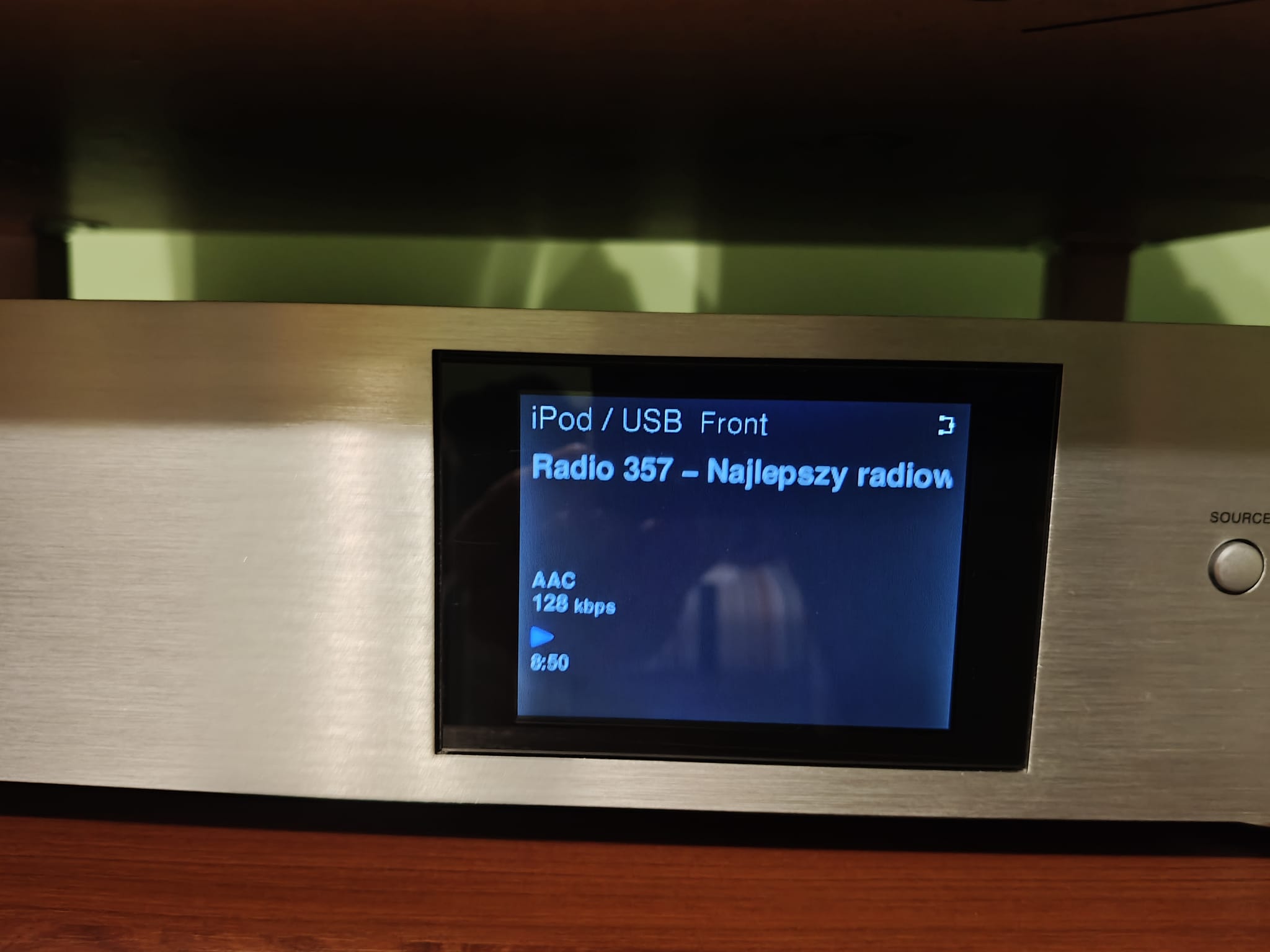

Q...źwa po dniu walki odpaliłem 357 na tym je...nym pionku

w sofcie pionka jest zaimplementowany vtuner, jak był darmowy to było fajnie, ale ...jak stwierdził ze będzie pobierał pieniądze to wyłączył pionka z odbiorców usługi. Pioneer chyba przespał koniec licencji czy jak to tam się nazywa i streamery Pioneera to teraz cegła , więc można kupić w niższej cenie
bo streamy nie działają . Nie wiem jak w najnowszych streamerach jest no chyba że w nowych zapisali w sofcie inną darmową domenę radia internetowego. Na stronie Pioneera to tylko car audio

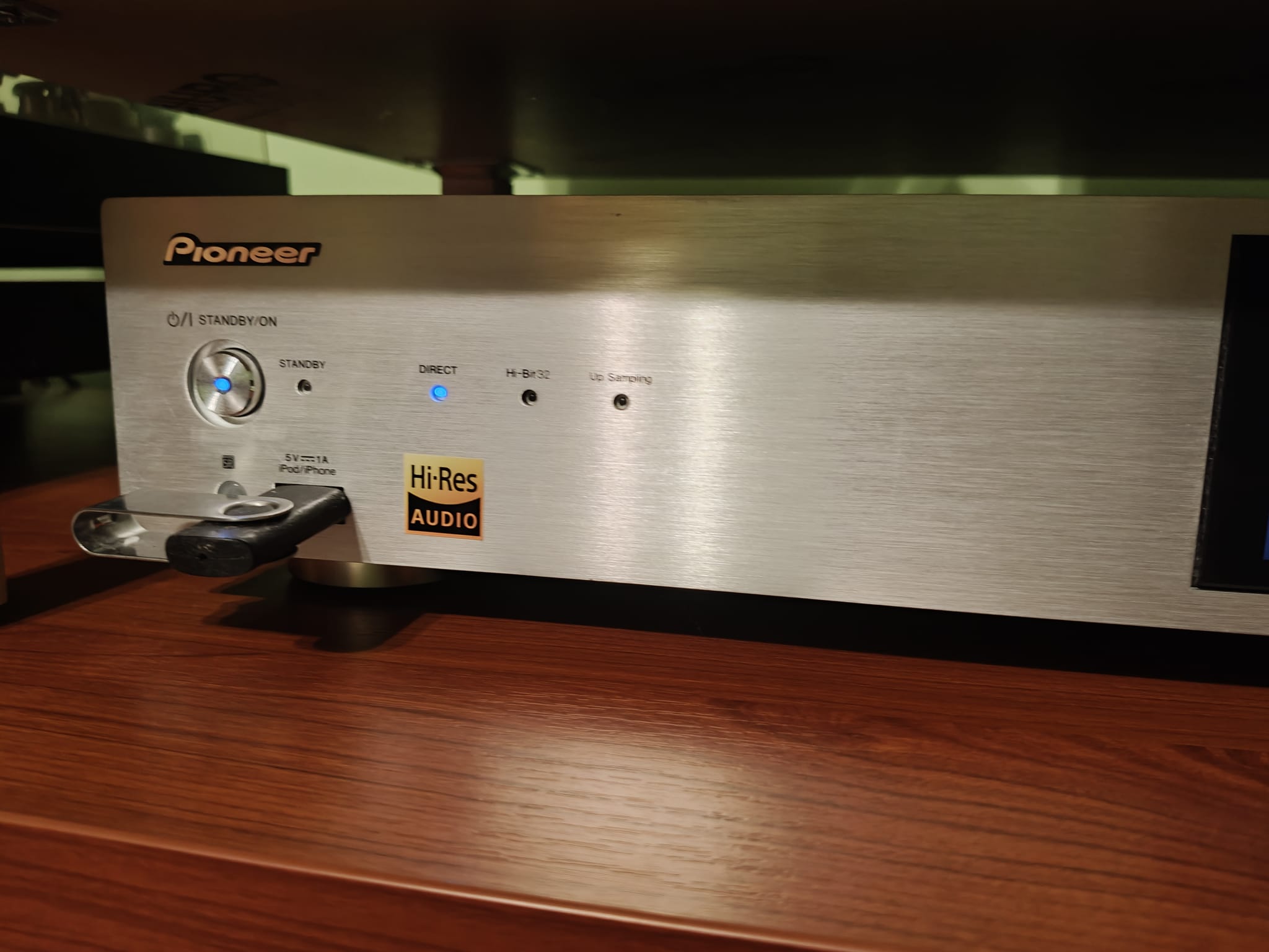

. Szukajac w necie okazało sie , ze chwilowo problem rozwiązuje zapisanie streamu w pliku M3U albo PLS na penie. Ogólnie musze powiedzieć , że kpina ze strony pionka jeśli chodzi o ludzi. Bo nawet płacąc te 4 czy 7$ na rok , nie idzie uruchomić streamu na pionku.

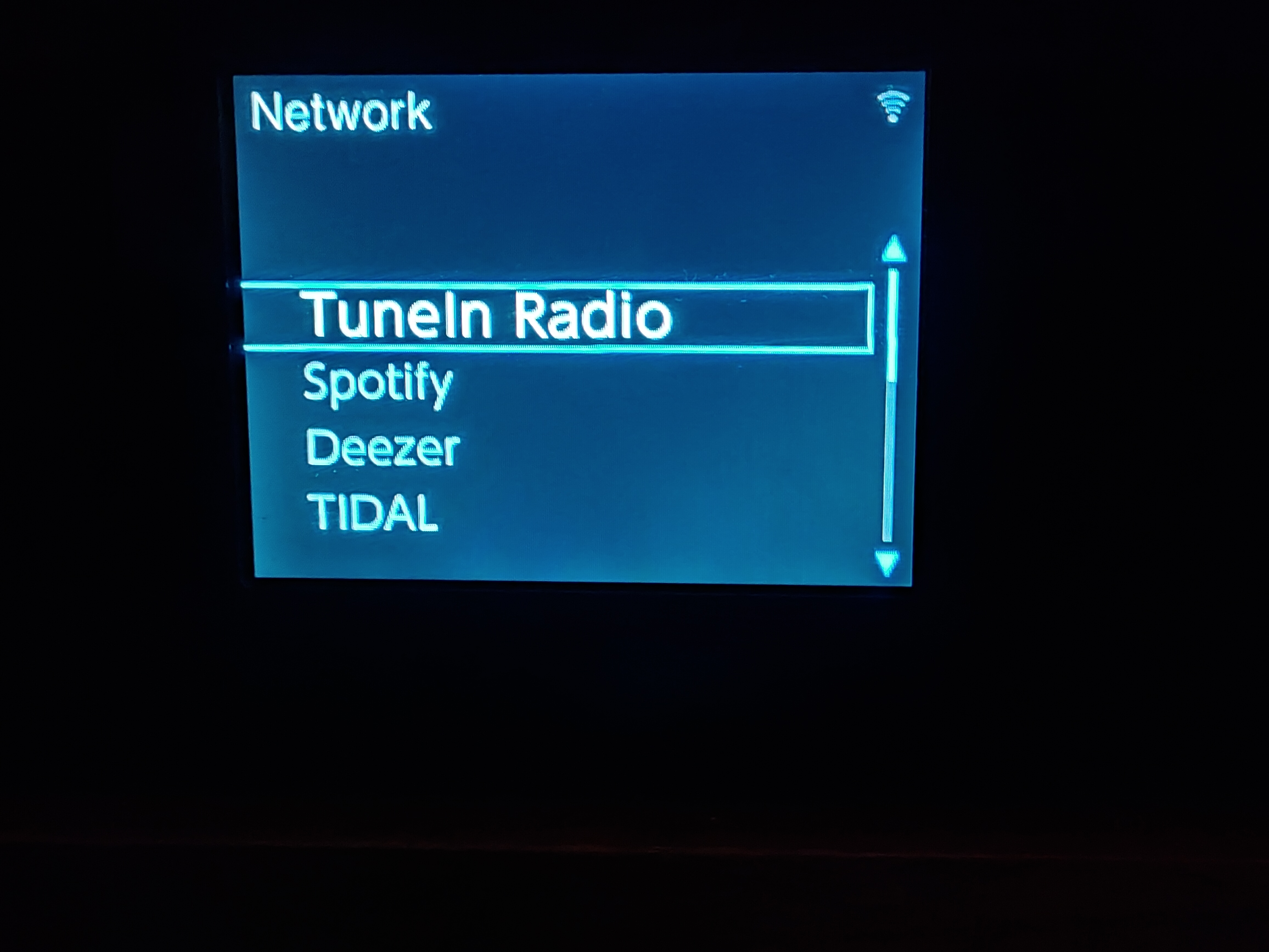

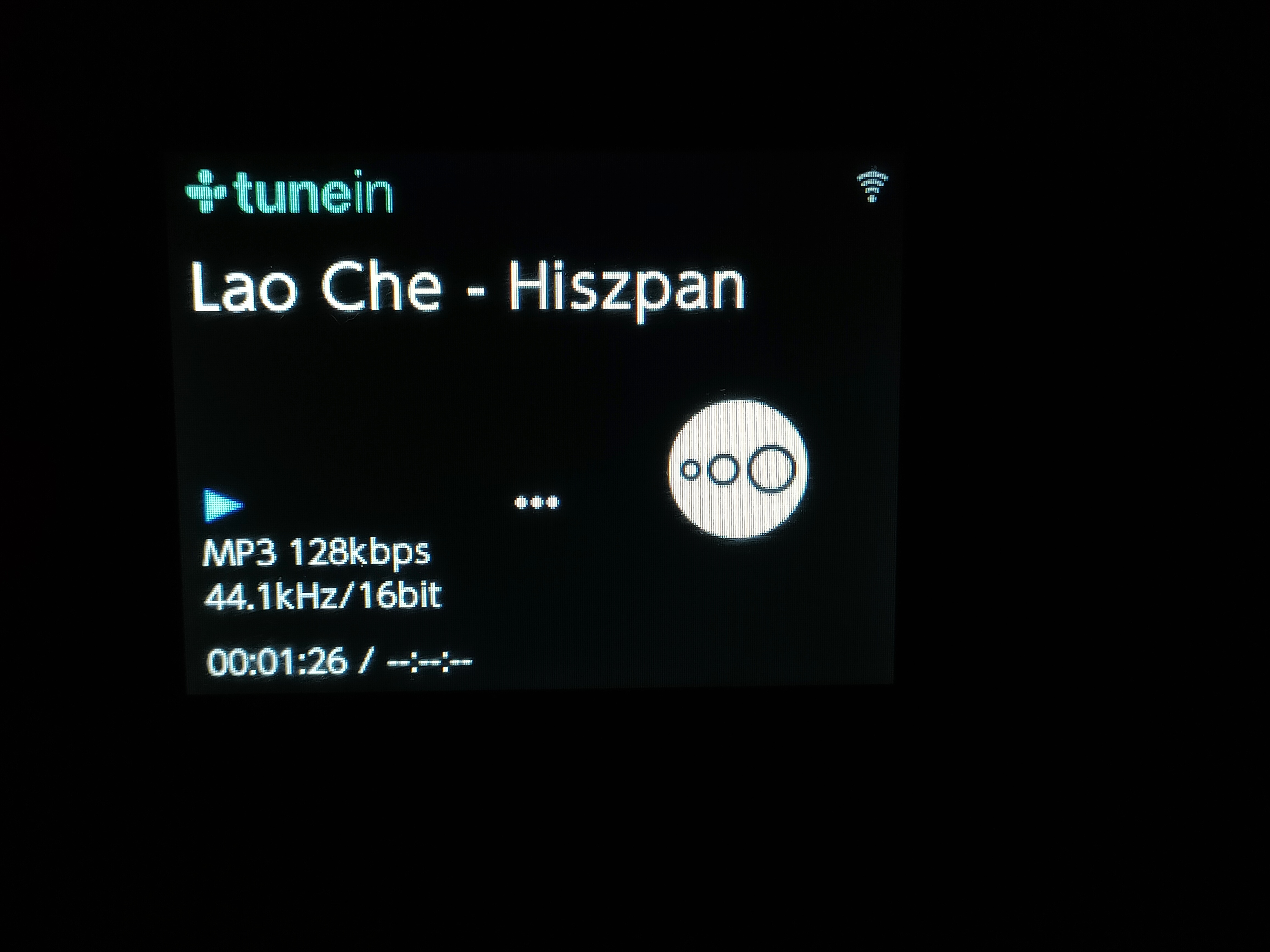

No nie prawda. N30AE nie ma obsługi DAC. A poza tym TuneIn działa na nim cały czas. Tak samo Tidal. Z reszty serwisów nie korzystam, więc nie wiem.
Trzeba mieć Spotify premium, tylko wtedy apka w pionku odpali. Darmowa wersja tylko przez chromecast.
Wydaje mi się, że soft powstaje przy współpracy z Onkyo, ale ręki nie dam sobie uciąć

Używam wbudowanej aplikacji
Działa bez problemu
Z telefonu to najczęściej streamuje podcasty przez chromecast. Ewentualnie używam Remote App jako klawiatury do wpisywania utworów w Tidalu, jako że to ustrojstwo nie wspiera Tidal Connect, a z pilota jest bardzo nie wygodnie.

widać coś innego zaimplementowali w sofcie, Rozumiem , ze wybierasz z menu Pionka ?
U mnie milczy

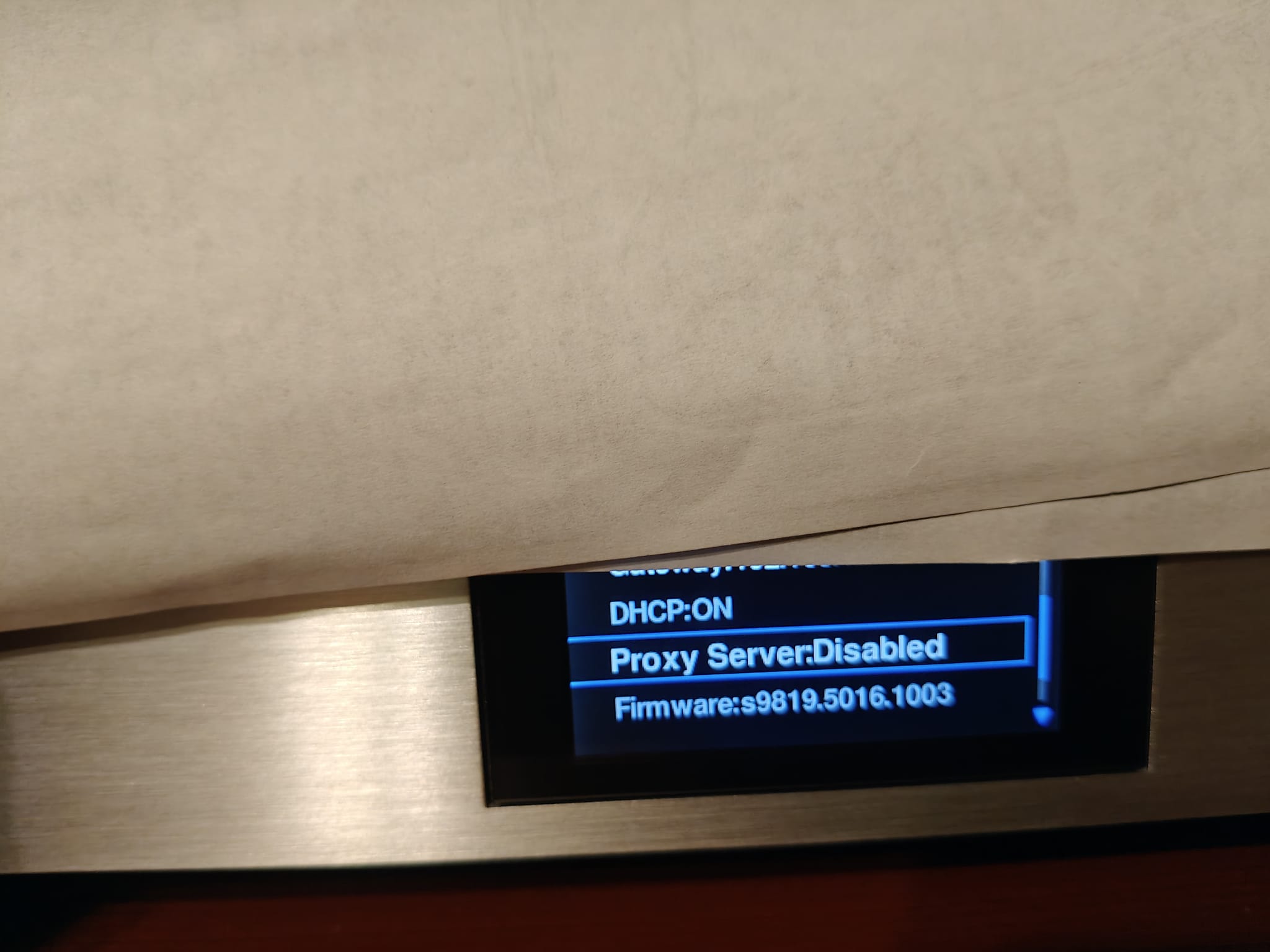

Może masz inny firmware?
Wtym widać że jest tunein
https://intl.pioneer-audiovisual.com/su ... nloads.php
- amrowek
- Posty: 8668
Re: Pioneer N50A - było sobie radio internetowe
Najwidoczniej tak a na stronie nawet nie widać pionka N50A
- Bacek
- Posty: 4238
- Gramofon: Kenwood L-07D
- Lokalizacja: Poznań
A ok, link do N50AE
