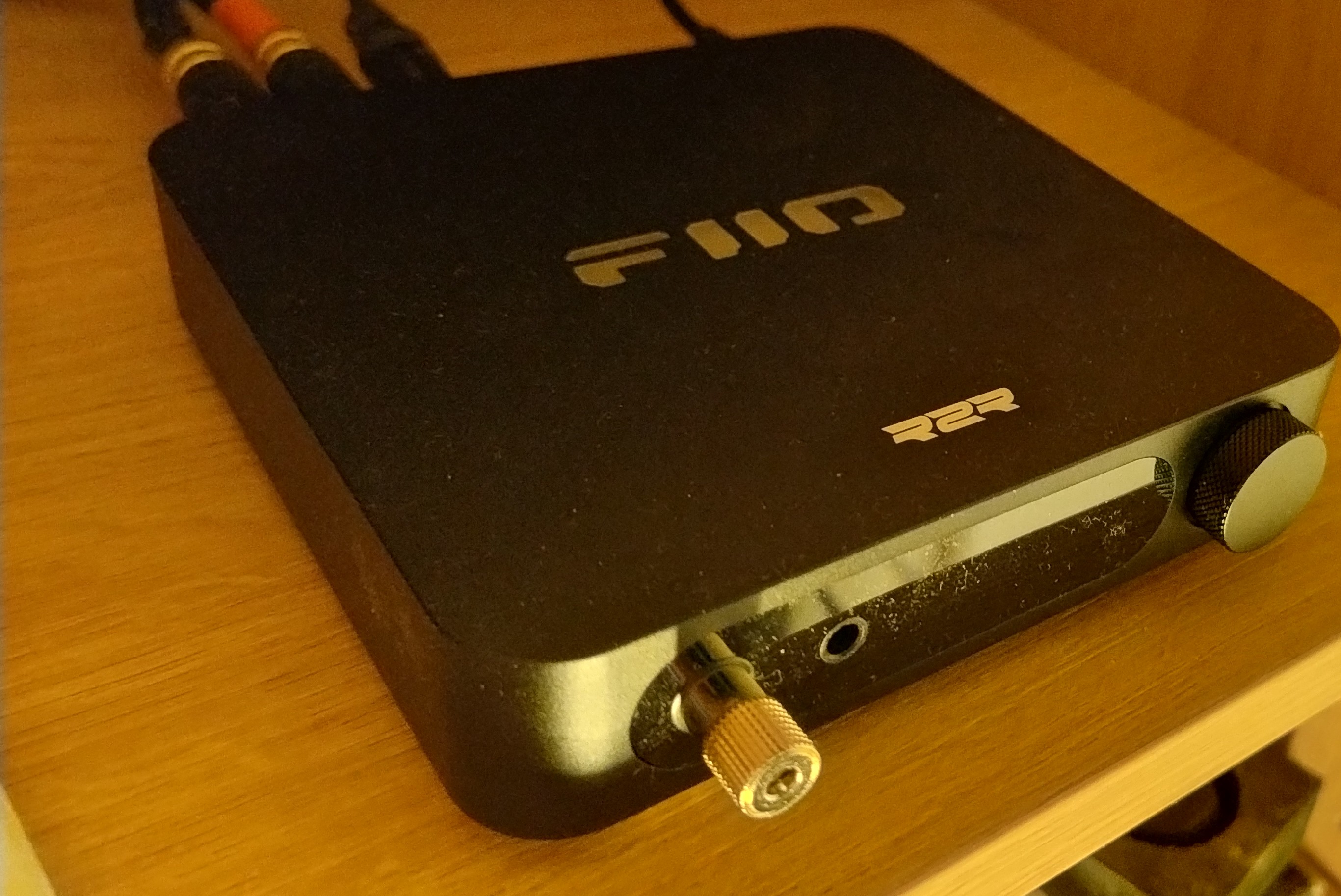

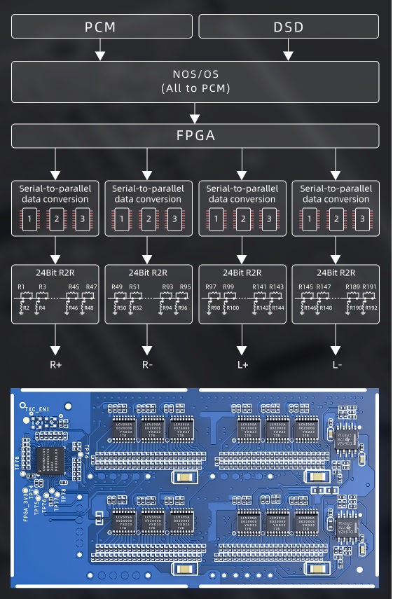

Zachęcony przez kolegów z forum zainteresowałem się trochę bardziej tematem DAC opartych na drabince rezystorowej (coś więcej niż COVOX ;) ) i by sprawdzić nabyłem DAC/wzmacniacz słuchawkowy FIIO K11 R2R. Maleństwo, ale posiada dość ciekawe możliwości.
Może pracować jako wzmacniacz słuchawkowy, DAC lub też jako przedwzmacniacz. Posiada wyjścia liniowe, Coaxial wejście/wyjście (działa jako wyjście gdy jest podpięty po USB), wejście optyczne, USB. Tryb NOS/OS.
Najważniejsze było sprawdzenie tego urządzenia w roli DAC'a zbudowanego na drabince rezystorowej - mam oczywiście świadomość tego, że daleko jemu do DAC R2R z nawet średnij półki cenowej, ale wg informacji/recenzji DAC posiada ten charakter przetwornika R2R, czyli dzwięk bardziej "analagowy" przyjemniejszy do słuchania.
W środku sama drabinka wykorzystuje 192 rezystory o tolerancji 0.1%, tak więc tolerancja rezystorów jest powiedzmy 10x gorsza niż w urządzeniach typu Gustard R26, co oczywiście przekłada się na ENOB w okolicy 10bitów, czyli daleko daleko za innymi DAC'ami R2R, w których ENOB jest na poziomie 14-15 bitów (tolerancja na poziomie 0.01%) - ale coś za coś :) Różnica w cenie jest znaczna, a można sprawdzic jak taki DAC brzmi ...
a brzmi zaskakująco dobrze, wręcz bardzo dobrze. Faktycznie od razu słychać jest, że dzwięk z tego przetwornika ma zupełnie innych charakter i faktycznie można, go określić jako analogowy i rzeczywiście przy dłuższym słuchaniu nie jest męczący/drażniący jak w przypadku DAC delta-sigma, przynajmniej z którymi się bawiłem oraz zupełnie inne granie niż na aktualnym DAC opartym na AD1955. Sama scena, seperacja dzwięków - no wszystko jest tam gdzie powinno i to w bardzo dobrym wydaniu.
Przełączanie pomiędzy na tryb OS, zmienia nieznacznie, ale zmienia charakter na włąsnie bardziej sterylny/cyfrowy, ale wciąż brzmi to bardzo fajnie, ale żeby nie było, no za coś się jednak płaci ;)
Jednym z minusów jest reprodukcja wyższych częstotliwości - tutaj jest problem , w trybie NOS przy niektórych nagraniach słychać nienaturalne trochę kartonowe, mało precyzyjne i to bardzo było słychać np. na płycie In The Court Of The Crimson King (Epitaph, Moonchild), przełączenie w OS poprawia tą sytuację, ale ...
Natomiast minusem drugim to zasilacz ... Niestety jest tutaj tani impulsowy (no ale w tej cenie...), który nic dobre nie wnosi :?
Wg informacji w necie, można znacząco poprawić jakość poprzez zastosowanie lepszego zasilacza liniowego i taki jutro ma u mnie być by to potwierdzić.
Samo granie bardzo mi się spodobało i może jako DAC w głownym torze to troszkę jeszcze nie ten poziom (chyba, że zasilacz to zmieni), to samo urządzenie zostaje u mnie jako biurkowy wzmacniacz do słuchawek - a tutaj mam wrażenie, że więcej zmienia in plus

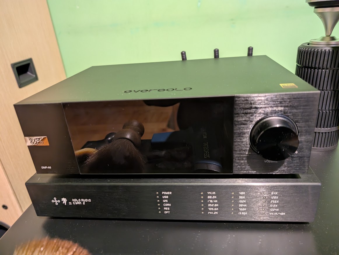

też to zauważyłem na Holo i myślę że to głównie zależy od źródła a nie klasy przetwornika R2R, z resztą Karmazynowy tak już ma

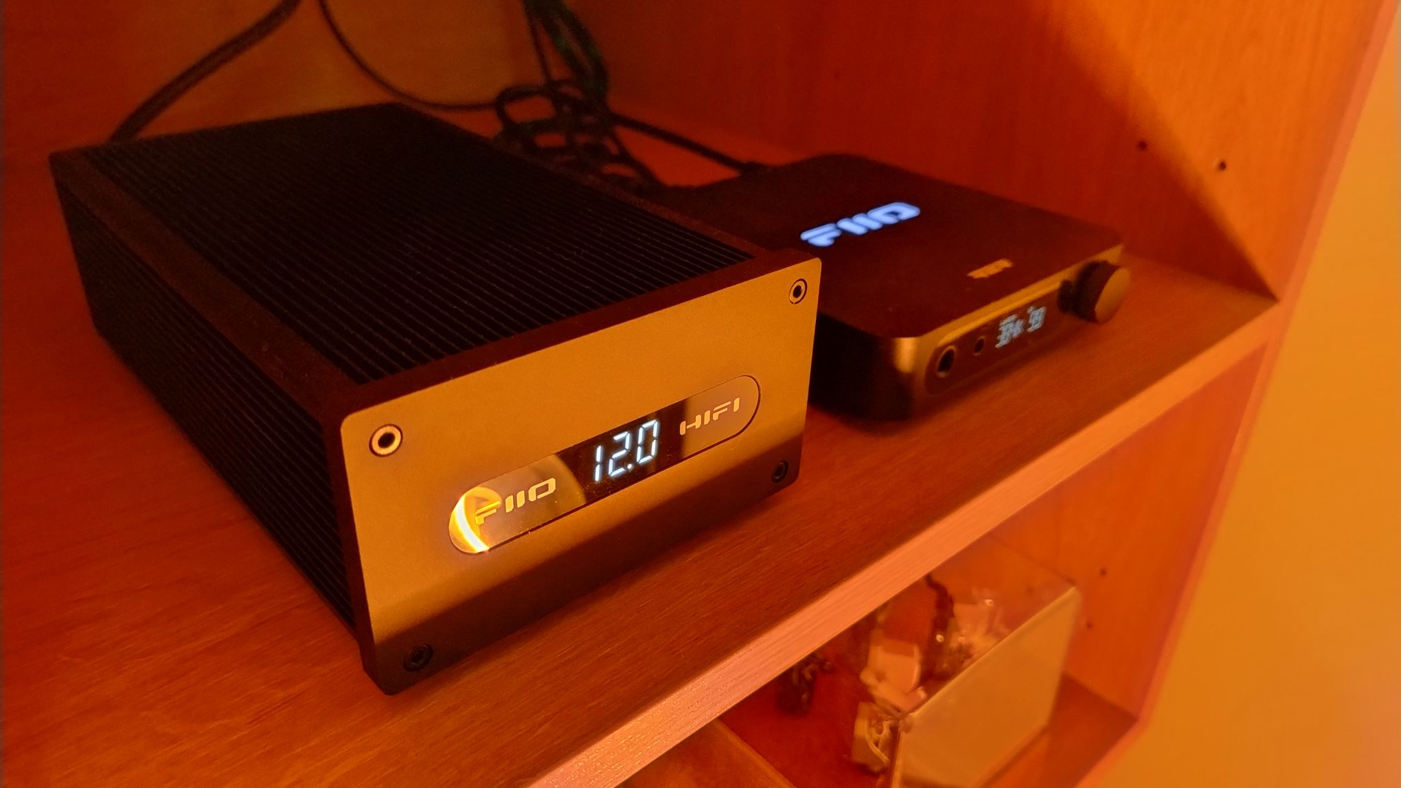

Podpiąłem dedykowany zasilacz liniowy Fiio pl50. Bardzo fajnie wykonany, obsługą 12v i 15v .
Od kilku dni testuję, a w sumie to skończyłem testowanie. Wpięcie lepszego zasilacza znacznie poprawiło sytuację. Wysokie tony stały się czyste i dobrze wybrzmiewają. Ogólnie zmiany we wszystkich rejestrach in plus, ale bardzo mi przeszkadzały akurat wysokie na standardowym zasilaczu. Na ten moment dac z tym zasilaczem zostaje w głównym torze, a już wiem że R2R to jest to granie...
Jeżeli ktoś chce spróbować brzmienia DAC'ów na drabince rezystorowej , to polecam, ale trzeba wziąć pod uwagę konieczność wymiany zasilacza. Na ten moment dac gra cały czas w trybie NOS .
Ale nawet z dodatkowym zasilaczem liniowym, który znacząco podnosi cenę, to w tej cenie nie słyszałem tak dobrze grającego daca.

A tak się prezentuje zestawik

Czy zasilacz trzeba schować pod biurko, bo kompletnie nie pasuje, czy też jakoś te dwa urządzenia wizualnie się znoszą?
Wrzuć jakieś fotki jak cała para razem się prezentuje...
Myślę o wymianie DAC-a w systemie "nabiurkowym".
EDIT: wyczytałeś w myślach !!!

:D wybrałem również ze względu na wygląd/wykonanie i dla mnie prezentuje się świetnie. Brałem pod uwagę Tomanka, ale właśnie estetycznie mi nie podchodził...

Tak, mimo że zasilacz prezentuje się znacznie mocarniej i dostojniej od swojego klienta, to wspólnie tworzą parę "z jednej rodziny".
I wcale mnie nie dziwi, że taka dawka czystej i nieograniczonej (jak na te potrzeby) mocy dodaje powabu w brzmieniu, bo sam na innych urządzeniach tego doświadczyłem. Jeśli kupię tego DAC-a, to na pewno wyposażę w liniowy zasilacz. Tylko nie wiem, czy w ten firmowy, bo drogi jak cholera. Za połowę ceny mam nie mniej solidny z AliExa, jak ten na przykład w wersji z trafem Talema https://pl.aliexpress.com/item/1005007001233469.html,

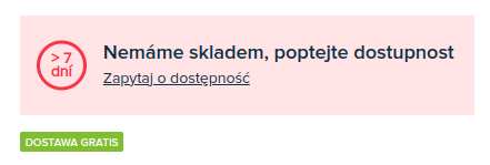

Post autor: pavlos »
Rzeczywiście cena interesująco niższa, tym bardziej, że napisane "dostawa gratis". Tylko nie próbowałem kupić, bo:
Poza tym to sklep ewidentnie nie polski (mimo domeny .pl), a czeski, więc nie wiadomo jak by wyszło, gdybym podał polski adres dostawy.
Nie znałem tego sklepu. Bookmark na przyszłość zrobiłem. ;)

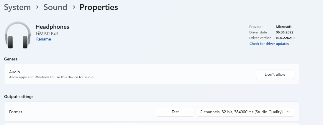

Hej. Posiadam Fiio k11 r2r ale nie mogę podłączyć przez UAC2 i nie mam 196khz. Wie ktoś jak i jakie ster trzeba ściągnąć bo te ze strony nie wiem jak ogarnąć. Działa UAC 1 i 96khz. Komp win.8.1 z wejściem USB 3.0. Aplikacja Fiio też nie działa.

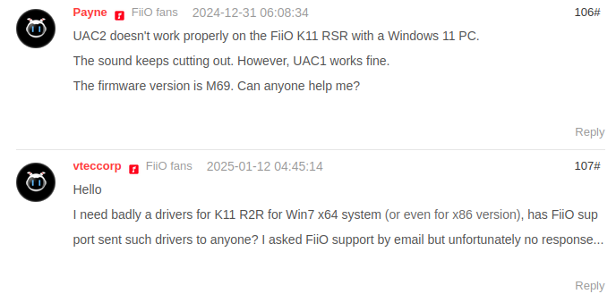

pavlos
Posty: 916
Gramofon: Denon DP-1300M
Re: DAC Fiio K11 R2R
Chociaż patrząc dalej na wpisy użytkowników w tymże samym miejscu nie wygląda to obiecująco... :cry:

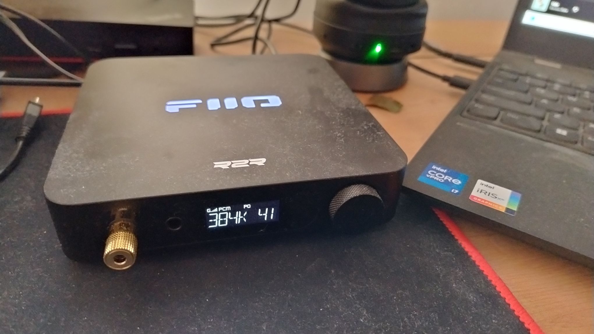

Fiio R2R podłaczony do lapka służbowego z Win 11 - domyślne sterowniki Windows (bo i tak innych nie mogę zainstalować) - UAC2 i od poczatku działa bez problemu. Wszystkie częstotliwości do wyboru
