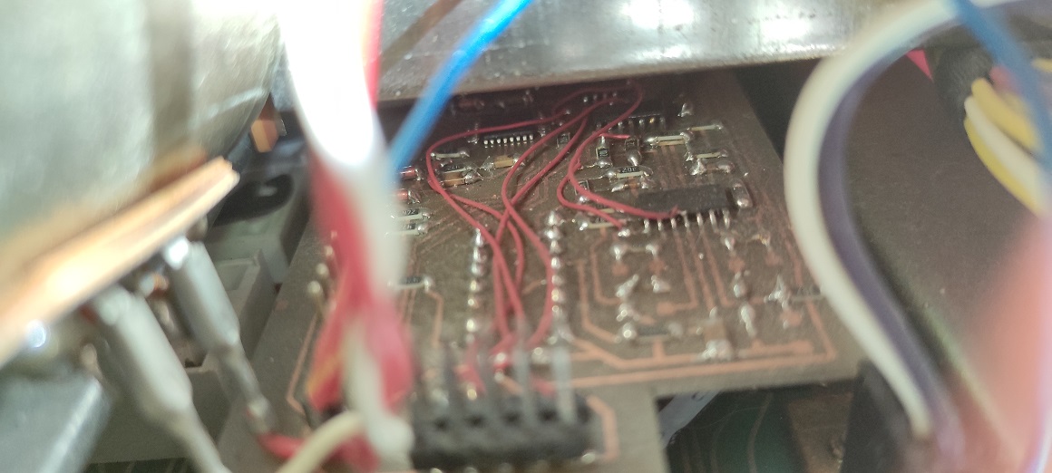

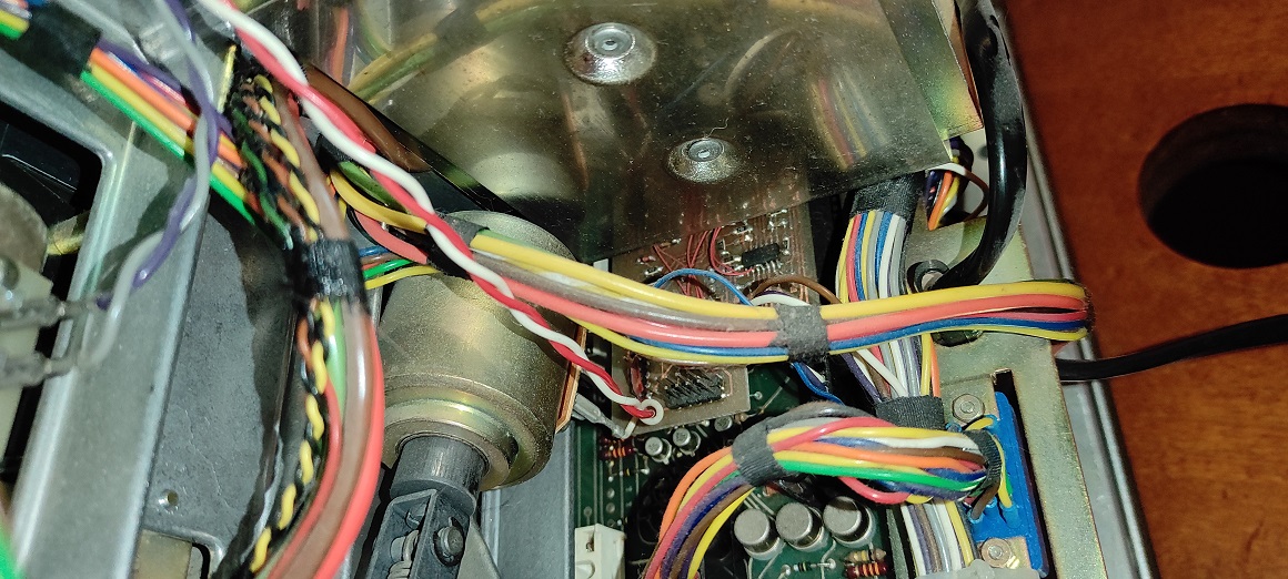

Ostatnio odkopałem jeden z moich Revoxów A700 (szpula czyli OT) w którym wymieniłem cały układ logiki na taki który pozbawiłem wszystkich wad fabrycznych związanych z słabą kontrolą napięcia taśmy w stanach przejściowych pomiędzy funkcjami. Zaimplementowałem sterowanie PID. To było z 10 lat temu? ech... ale ten czas leci... Teraz by trzeba to dokończyć, może ktoś zechce sobie zrobić upgrade Revoxa A700. W którym polecam też wymienić tor odczytu, ale to temat na dłuższą bajkę.
Tu widać prototyp
