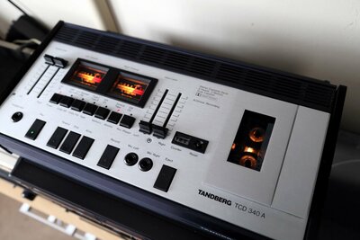

Z innej beczki. Szukam rozsądnego top loadera.
Jeśli top-loader to tylko Tandberg się wpisuje, np. TCD340A lub coś tańszego TCD310 lub mkII. I problem z głowy. Kosmiczne magnetofony. :)
A Dragona nie warto teraz już kupować bo "skończył" się serwis do niego. Jak głowica odtwarzająca będzie do wymiany to już kicha, ponieważ od innego nie podejdzie i mamy wtedy piękny eksponat niezdatny do działania ;) Dlatego temat tego padalca już dawno sobie odpuściłem, a jednego już miałem i drugi do szczęści mi nie potrzebny. :roll:

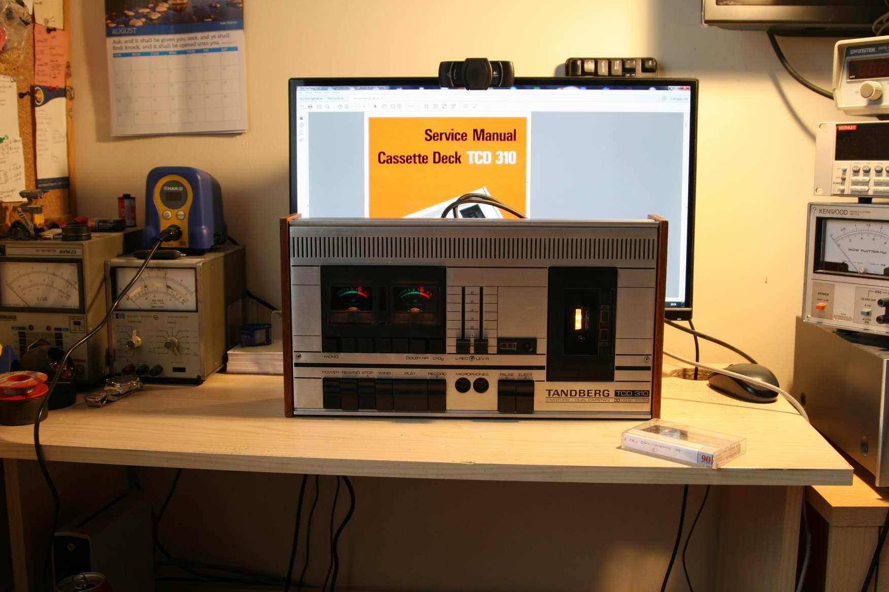

Ten tandberg jest na miękkiej mechanice? Od dawna poluje na huldre (ampli). Może rzeczywiście przygodę z marką zacznę od kaseciaka.
Wszystkie Tandberg-i są na mechanice sterowanej elektronicznie, za pomocą (solenoidów) elektromagnesów.

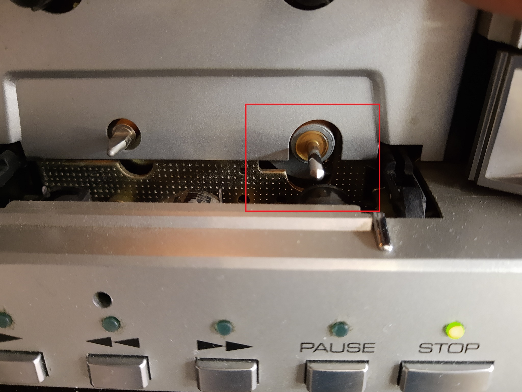

wisi chyba nade mną jakieś fatum bo drugi deck z allegro i drugi "sprawny inaczej". Zakupiłem wspominanego wcześniej Telefunkena RC200 i już po pierwszym podłaczeniu do prądu widzę, że coś jest nie tak - pracuje silnik tzn samoistnie kręci się wałek, mimo, że żaden klawisz sterujący tasmą nie jest wciśnięty. Do tego widzę, że po odpaleniu kasety świecą się diody tylko jednego kanału. Jeszcze nie podłaczyłem go do wzmacniacza ale już na wstępie opadły mi ręce. Na zdjęciach aukcji widać wyraźnie, że oba kanały się "świecą". Paczka była naprawdę solidnie zabezpieczona i nie było wydać żadnych uszkodzeń...
To akurat nie jest duży problem - w niektóych deckach silniki pracują cały czas po uruchomieniu urządzenia. Zwłaszcza w front loaderach bez klapki. Miałem tak choćby w kx 500 kenwooda. Pytanie - który wałek? Bo jeśli to capstan to luz. Nie pamiętam co prawda jak to w tym telefunkenie było :/ Jeśli natomiast jest to kwestia ew. uszkodzenia - trzeba by sprawdzić styki w elemencie wykrywającym czy kaseta została wrzucona do urządzenia (w tym modelu napęd rolek załącza się po włożeniu kasety / dociśnięciu plecków (srebrny element znajdujący się za kasetą)
Temat z kanałem grającym jednym to pewnie zimny lut na płytce ew. rozlutowała się głowica - trzeba popatrzeć jak to wygląda. Ew. jeden z przełączników (i na to stawiam) - tam są takie fajne isostaty hebelkowe. Zakłądam że poruszanie nimi może przynieść efekt - zacząłbym od przełącznika input - jeśli jeden kanał ciągnie z taśmy a drugi z mikrofonu to wystarczy wyczyścić / lub rozebrać i naprawić.

Po włączeniu zasilania od razu włącza się wałek zaznaczony na zdjęciu. Ruch pleckami nie wpływa na jego pracę.
pan_winyl
Posty: 2132
Re: Tape Deck - czyli magnetofon
#669
Post autor: pan_winyl »
rolnik pisze:
08 kwie 2021, 11:11
I tak ma być. Top jest właśnie capstan.
Tam po prostu nie ma odcięcia silnika od capstanu- albo inaczej silnik pracuje od razu i ciągle, dopóki masz uruchomiony deck. Nie wpływa to jakoś szalenie negatywnie na cokolwiek, pomijając pasek - deck napędzają dwa silniki i bodaj capstan napędzany jest z paska właśnie a nie bezpośrednio (tak samo zreszta jak w RC 100)
