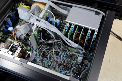

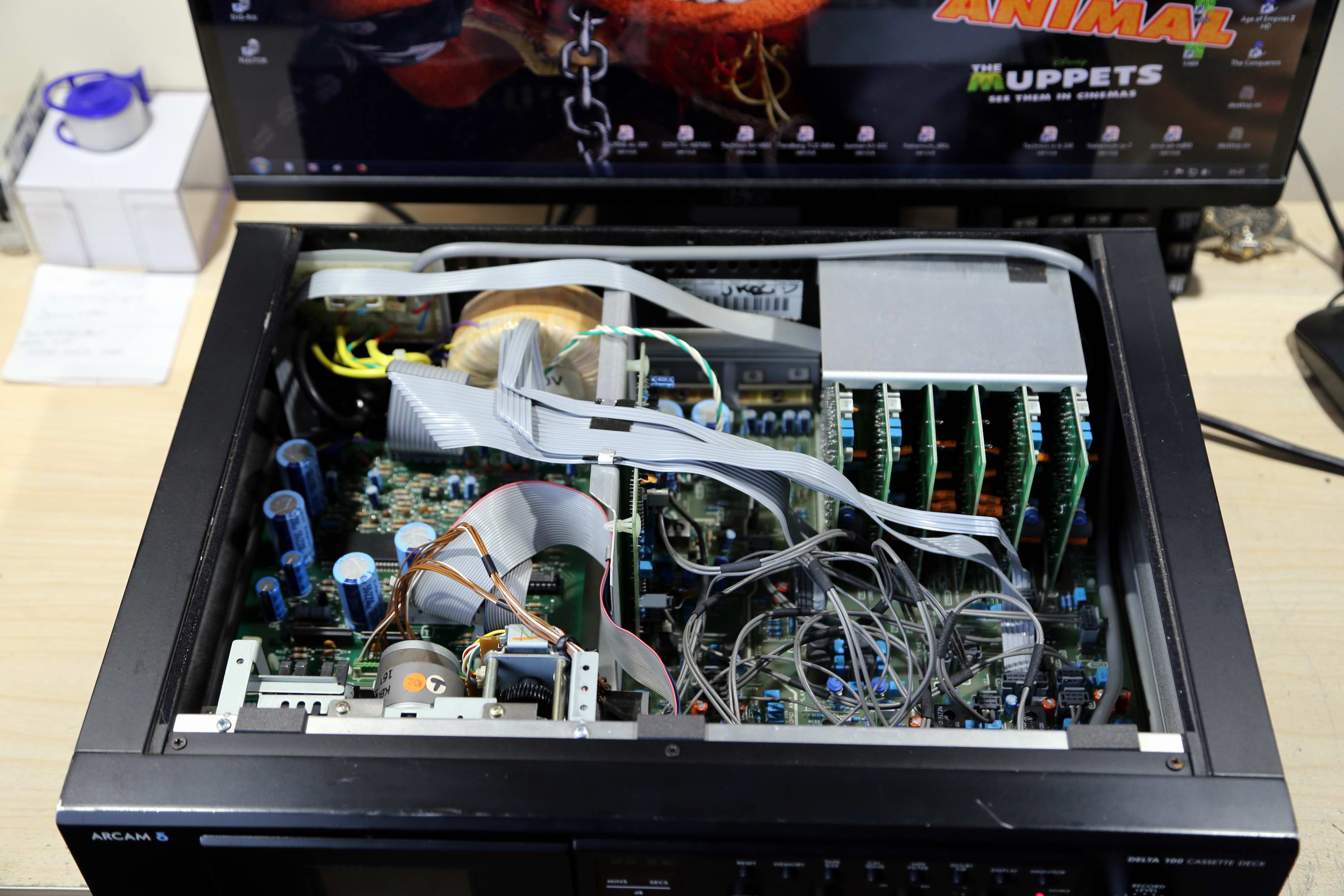

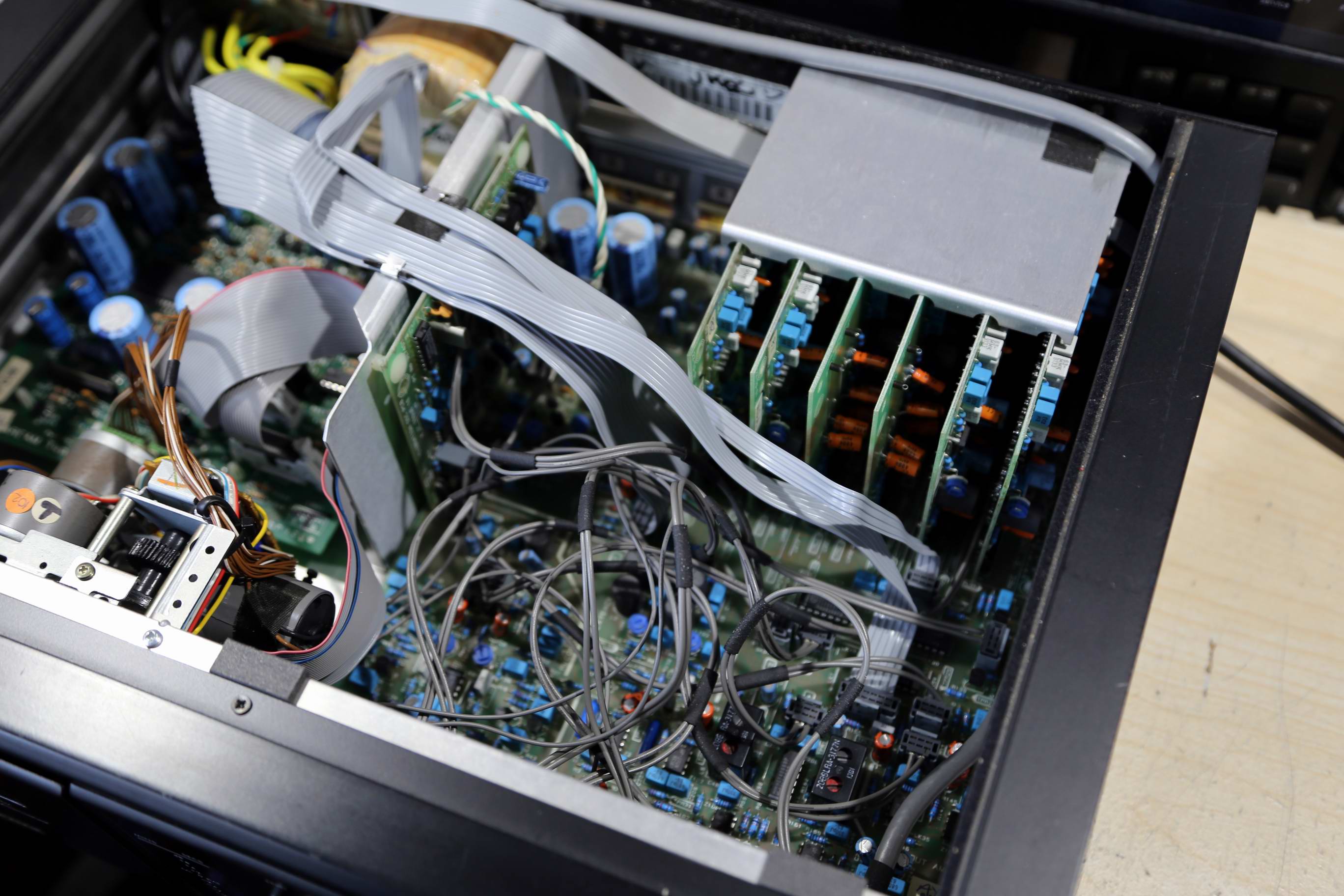

Tego drugiego Arcam-a udało mi się zorganizować dla mojego bliskiego kolegi, niestety nie są oba moje. Mój tylko jeden ;)

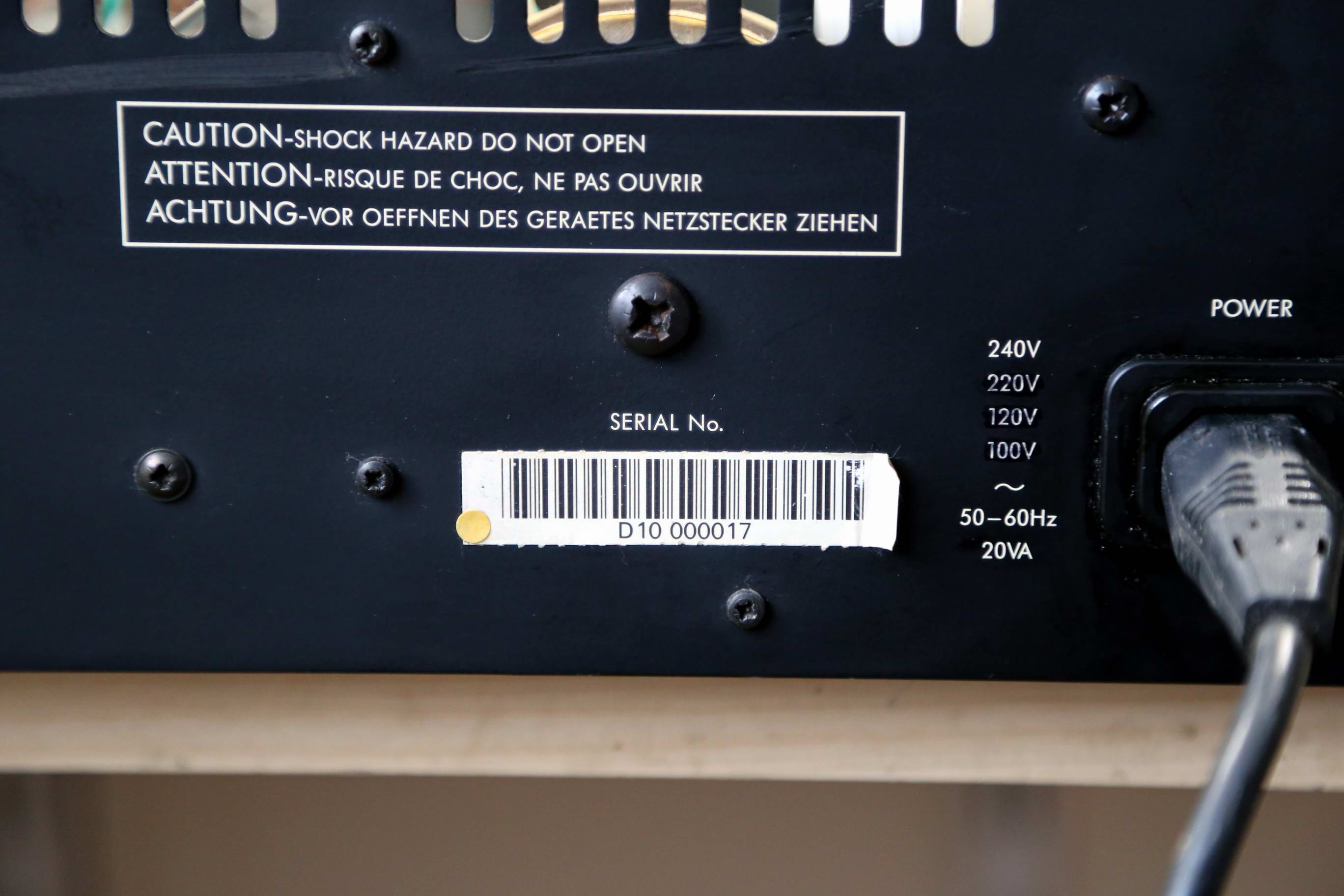

Ale to fajna maszynka, mój ma numer seryjny 17-ty, poniżej wnętrze "setki":

Fajny magnetofon, bebechy ma chyba bardziej rozbudowane niż mój wzmacniacz :D

I to wszystko w magnetofonie?... :shock:

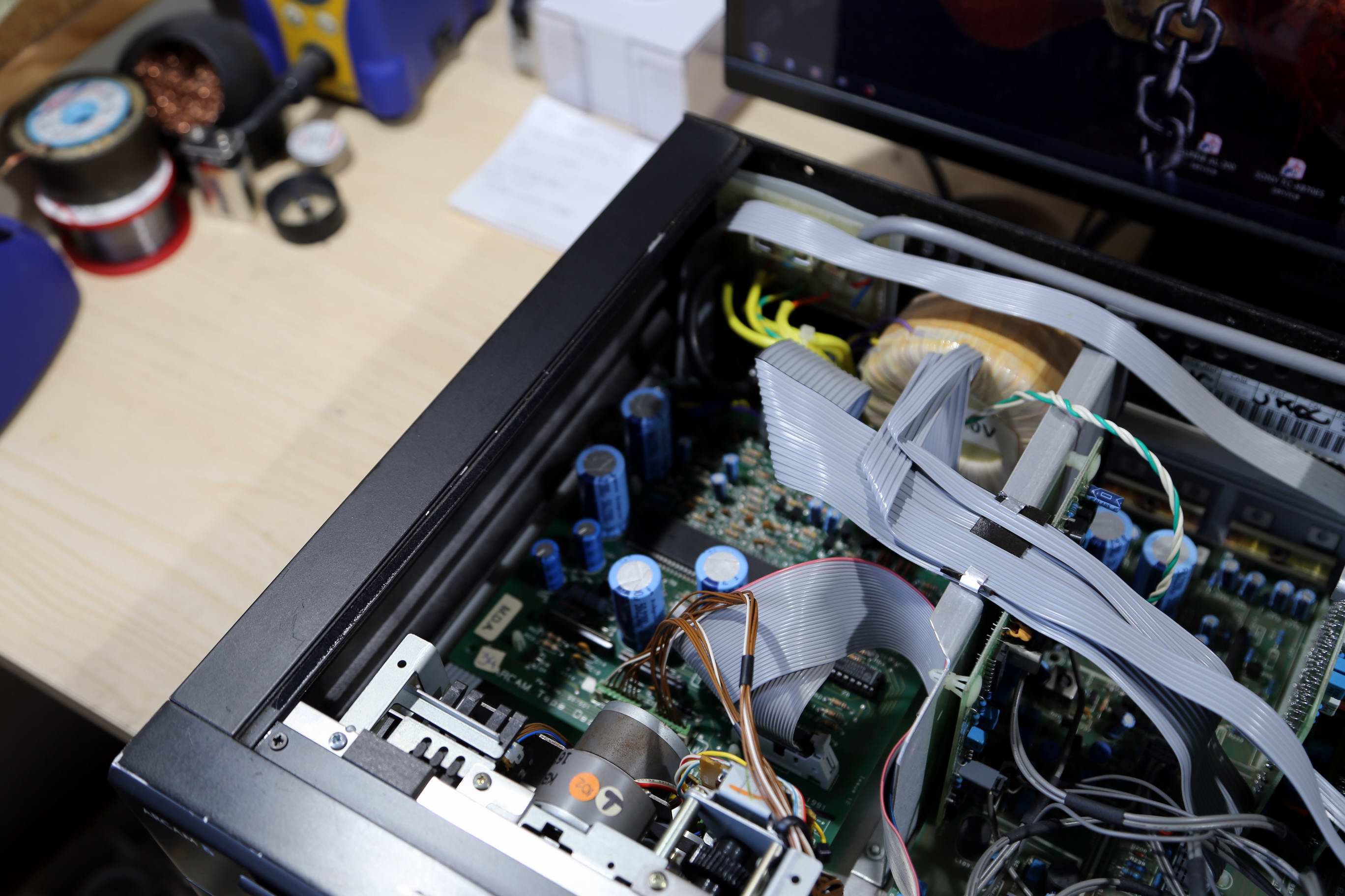

Co do upakowania może nie dorównuje "grubym Nakom" ale jest wypełniony po brzegi. Angole się jednak nie postarali jest sporo tzw. niepotrzebnego makaronu. Przewody biegnące tu i ówdzie... ale pionowe płytki dolby S i trafo toroidalne na około 70-100W robią wrażenie. I tak mnóstwo przewodów sygnałowych w tym wypadku nie miało znaczenia, ponieważ S/N bez układów redukcji szumów to bardzo wysokie 66dB. Większość magnetofonów ma tyle na Dolby B, no chyba że to szpulak to co innego. Ale kaseciak, takie cuda się nie zdarzają. I owszem jest słyszalna różnica w szumach, "setka" szumi bardzo bardzo mało. ;)

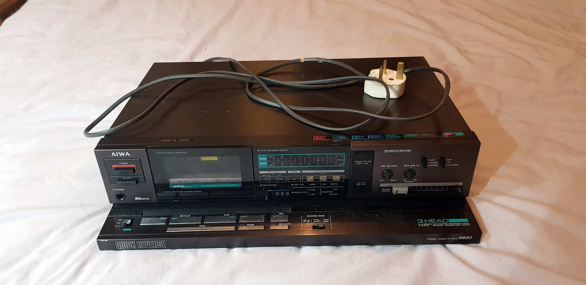

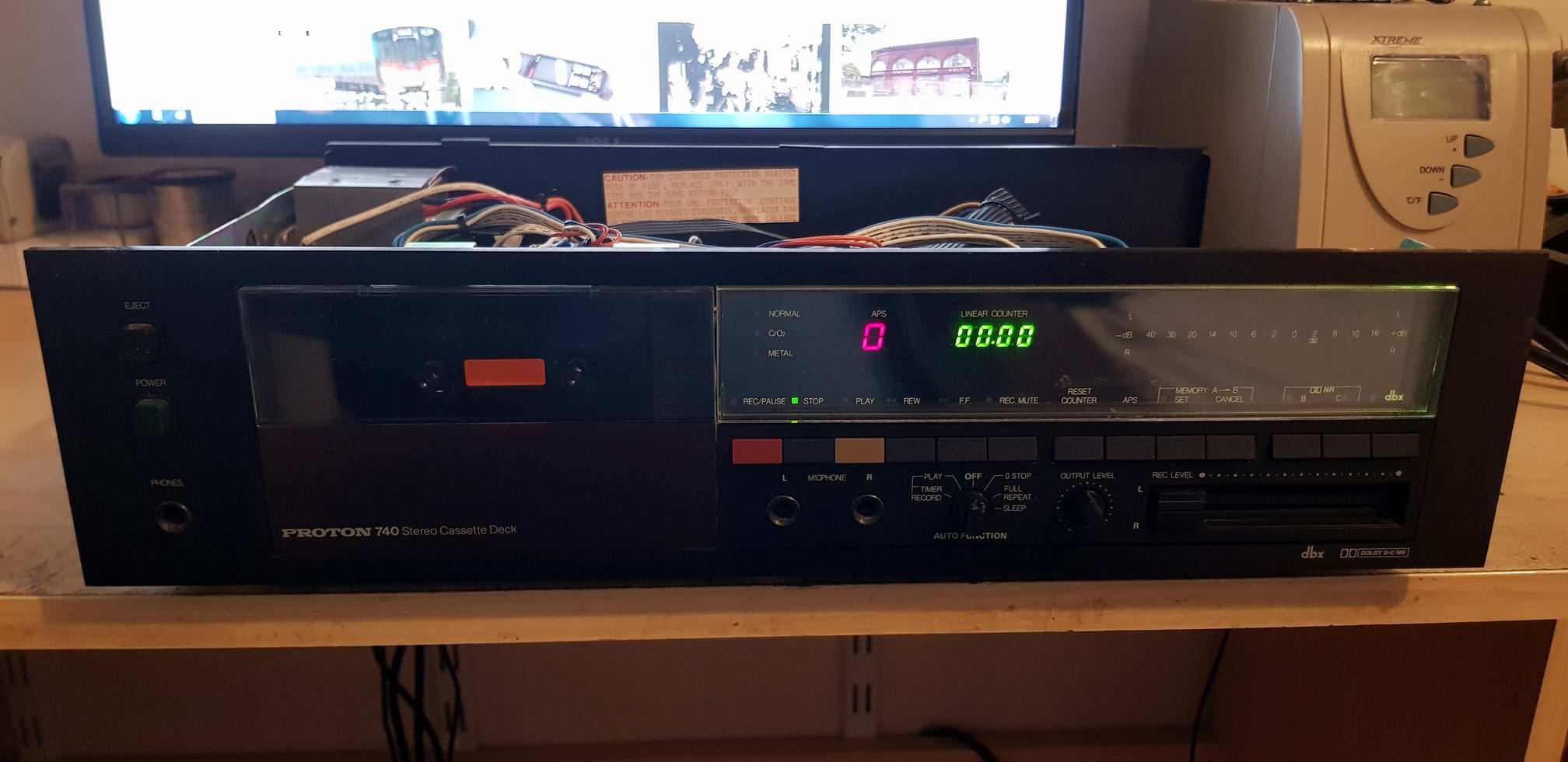

Takie dwie padlinki trafiły do naprawy niedawno. Czyli Aiwa AD-R650 ... 3 głowicowiec z reversem już drugi identyczny. Niedawno takiego miałem. I Proton 740 bardzo interesujący magnetofon

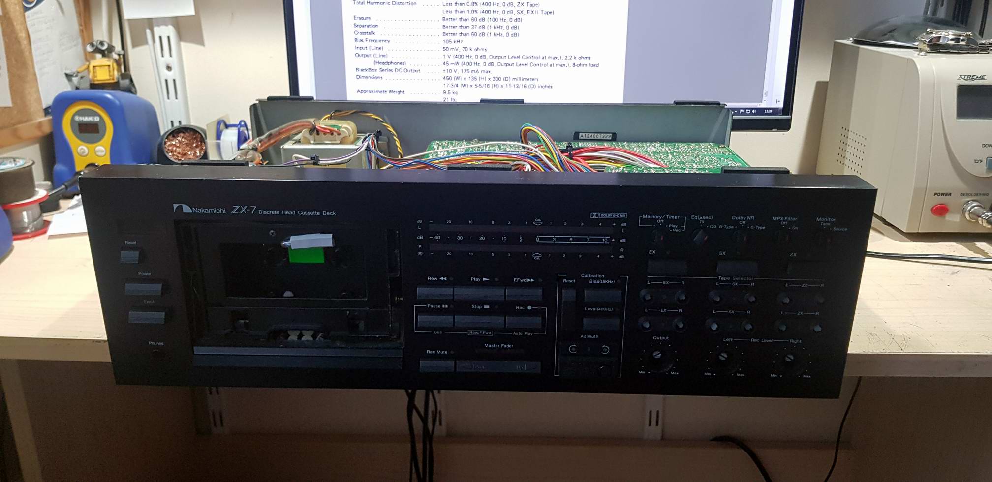

"ponton" odpalony na szybko :

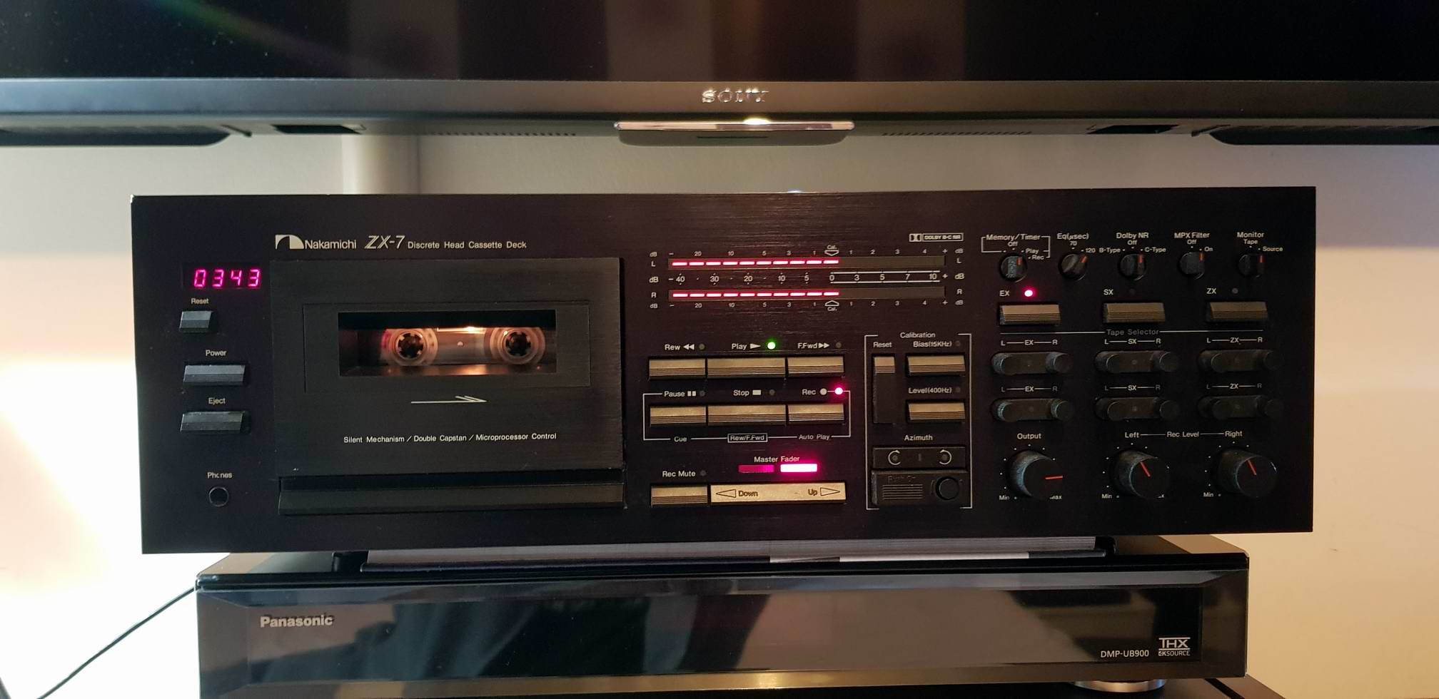

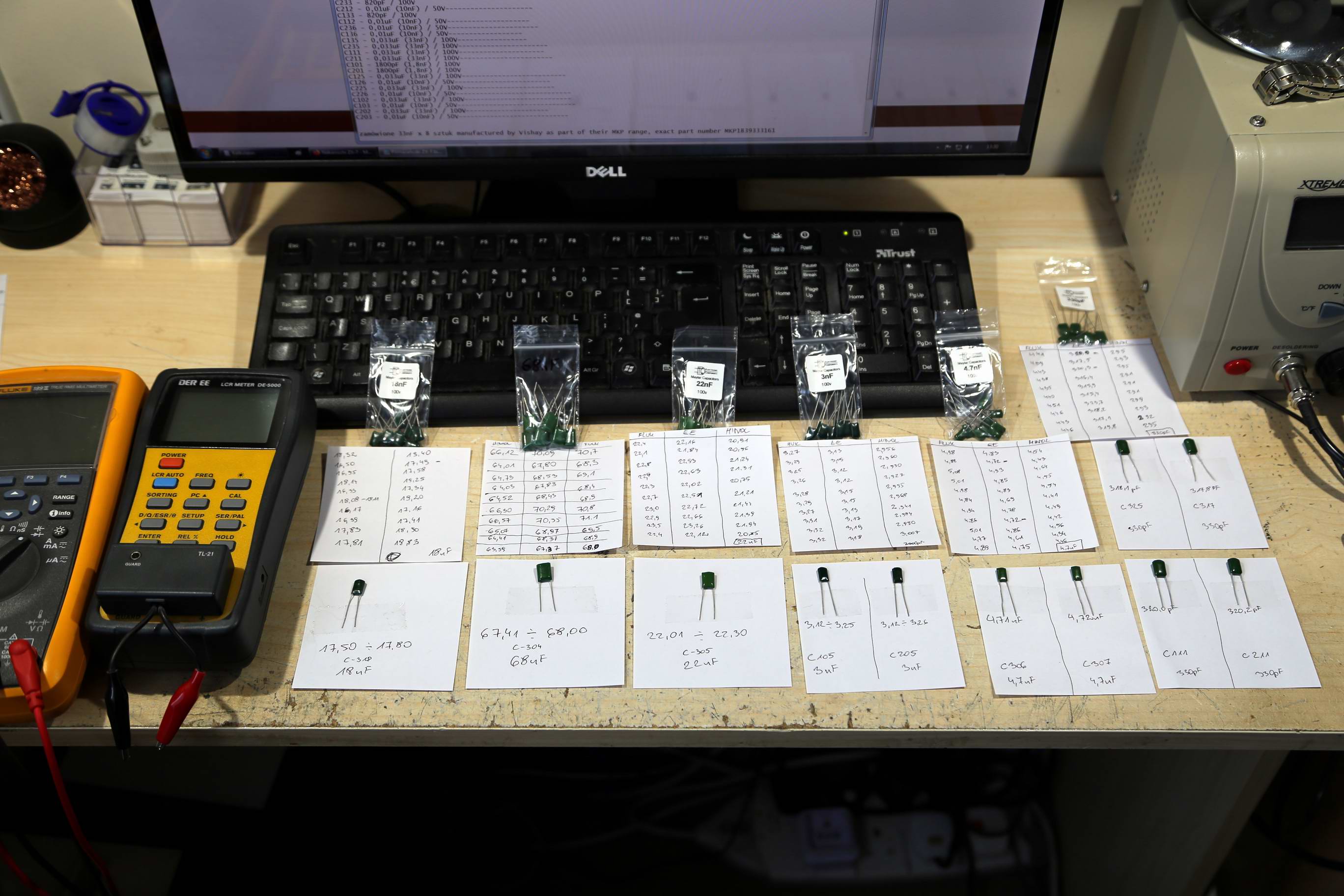

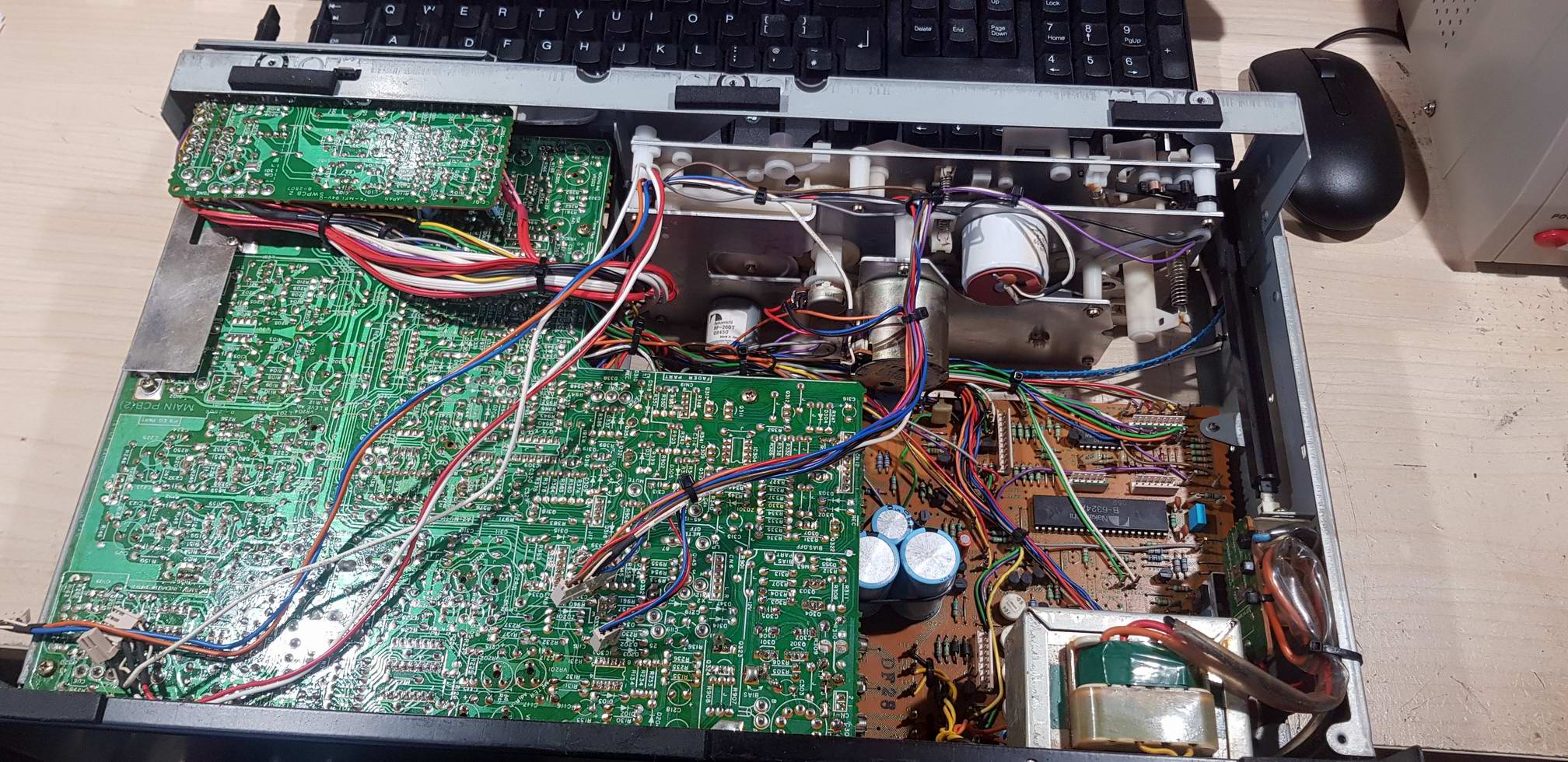

Teraz kończę wreszcie innego padalca, który się wreszcie doczekał swojego czasu na naprawę. Nak jest "wolny" od "pomarańczków", nie pozostał ani jeden. Dziś kalibracja, jutro odsłuchy. Foto poniżej.

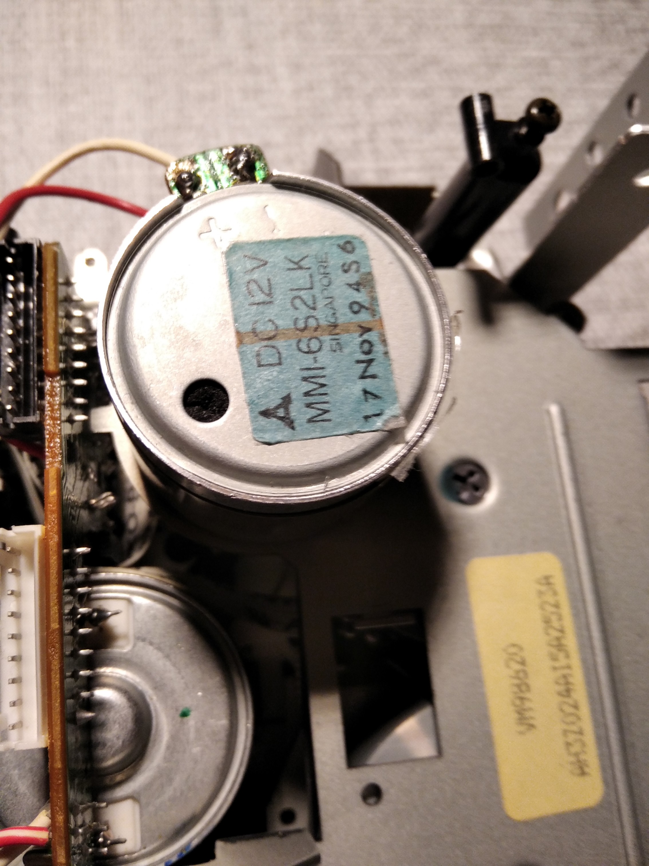

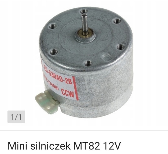

Poszukuję taki silniczek do Yamahy KX-670 ten z niebieską naklejką.
Jeśli chodzi o zamiennik z Allegro mam obecnie zamontowany i odpada.

jaki masz zamiennik zamontowany ?
Czyżby Mabuchi EG-530-2B, produkcji chińskiej ?

Coś takiego z allegro.
Wychodzi, że to chyba ten sam model o którym piszesz.
Zdecydowanie lżejszy od oryginału, co do jakości - jest bardzo głośny, nie trzyma obrotów ogólnie szkoda słów i wykonanej pracy przy jego wymianie.

Te "chińskie Mabuchi" trzeba zawsze kupować po 2-4 sztuki i wybrać najlepszy (sprawny). ;) Jak chcesz coś normalnego to poszukaj używanych dużych Mabuchi w wersji FG Servo. Jedyne warte uwagi.

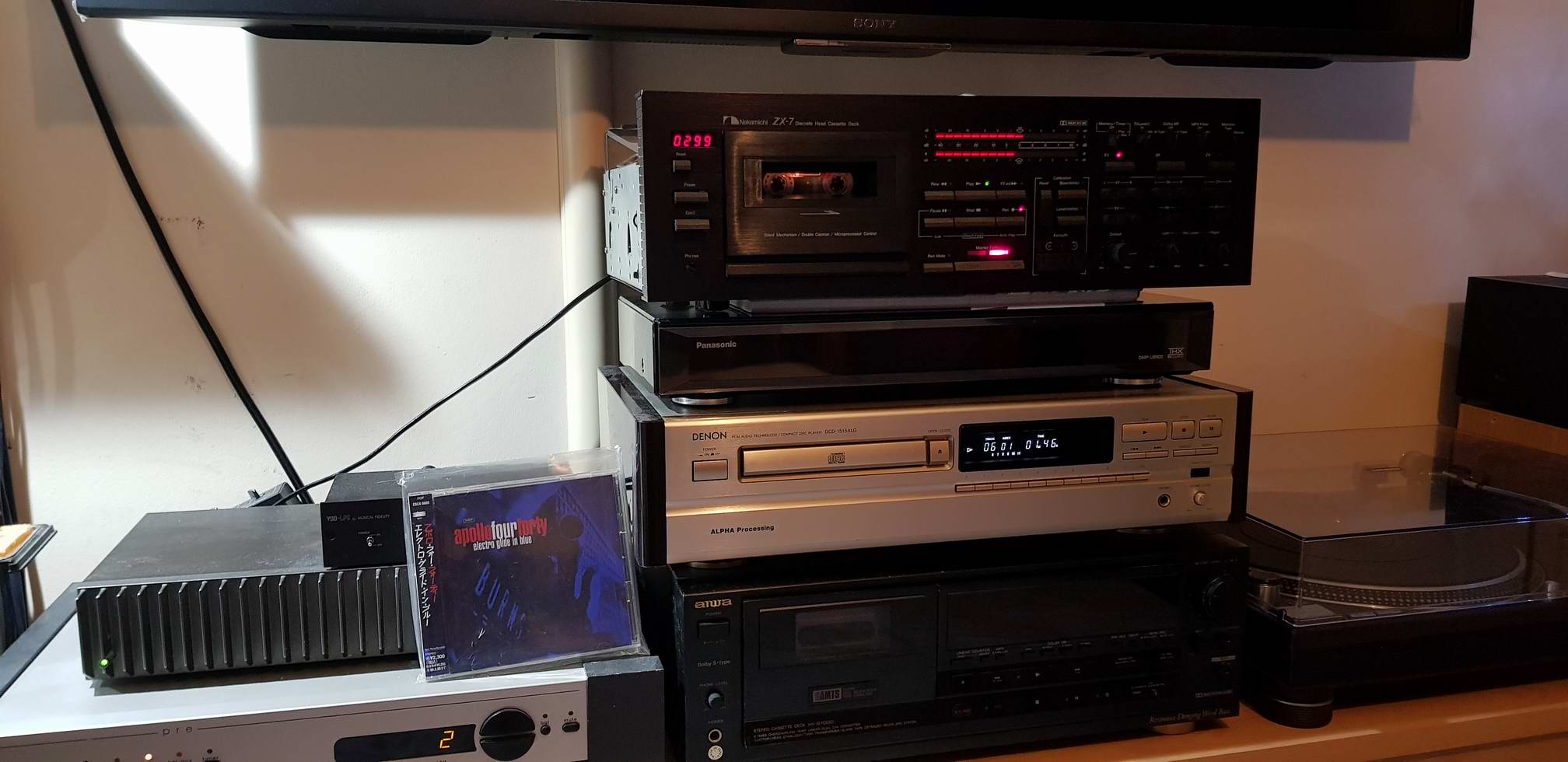

Koniec długiej "naprawy" dobiega końca.
Padalec podczas nagrywania. Coraz bardziej mi się podoba jego granie.
Pozostało jeszcze kilka rzeczy do dopieszczenia ;)
