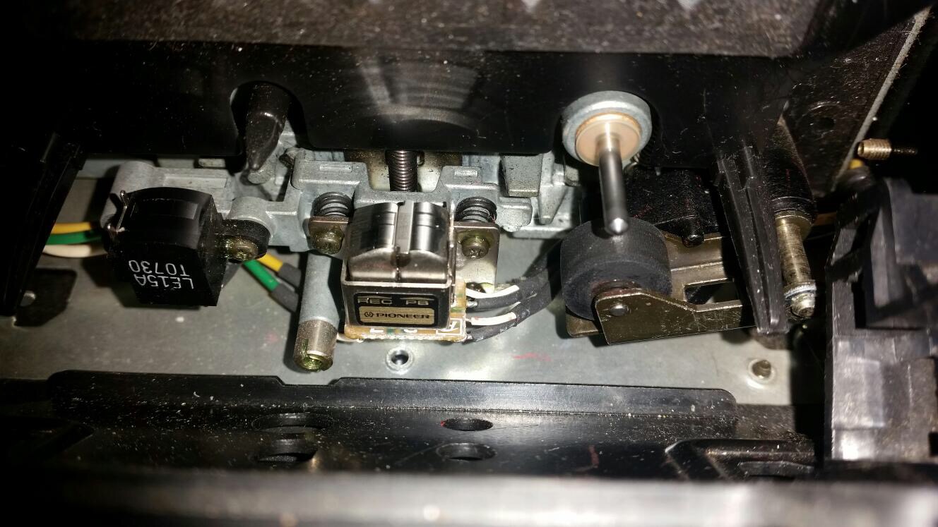

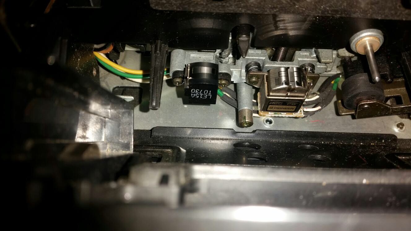

Witam
Planuję zakup pioneera CT 757
Dostałem dwie fotki od sprzedawcy
Czy możecie zerknąć czy głowice są w dobrym stanie

Tak na "oko" to niby nic im nie brakuje. Bardziej bym zwrócił uwagę na gumową rolkę dociskową bo sprawia wrażenie jakby miała drobne pęknięcia. Może to tylko tak wygląda, może nie jest doczyszczona. Pozostaje albo poprosić o dokładniejsze zdjęcia, sprawdzić samemu co chyba odpada albo zaryzykować.

Ta rolka na Allegro to kosztuje 12zł

No to masz problem z głowy a warto by ją było wymienić, gdybyś zakupił tego deck`a.
Można chyba zastosować też taka rolkę, wymiary te same a tańsza.
