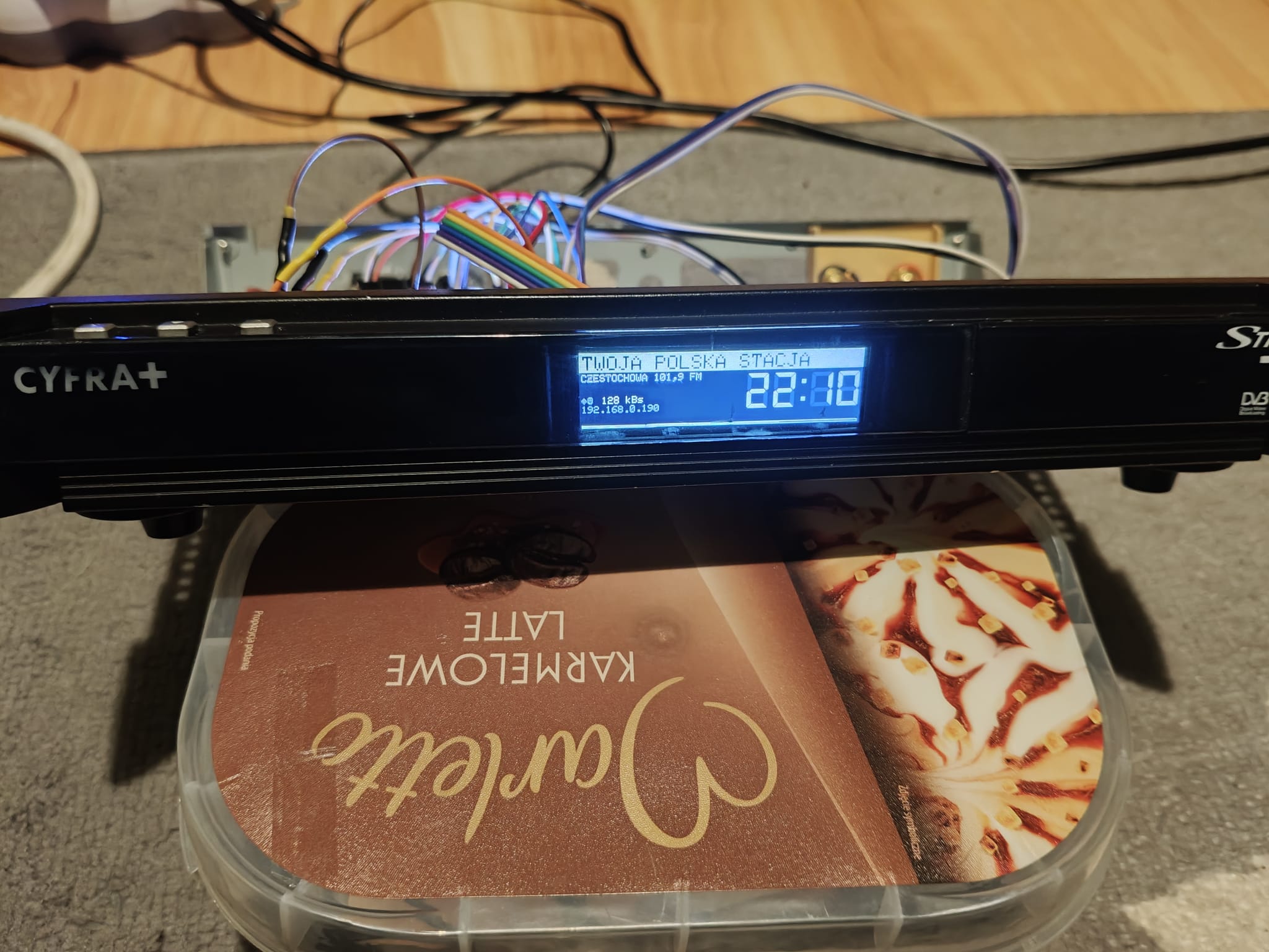

Posty: 8678
Re: YoRadio - małe a fajne
kolejna rozgrzewka
Posty: 8678
Tak w wolnej chwili...jeszcze tylko zaprogramować pilota i .... się zrobi jeszcze kolejne :D
