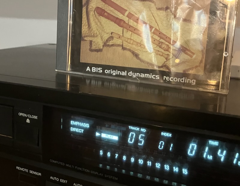

Przy okazji zachwytów nad starym cedekiem Denona DCD-1400, któregośmy z kapitanem Planetą po tytanicznych zmaganiach zreanimowali, odkryłem na wyświetlaczu tego sponiewieranego gruchota tajemniczy napis EMPHASIS.
Nie świecił się, nie ma doń żadnego przycisku, najpierw myślałem, że to jakiś fiuczer wygaszony przez chytrusów z marketingu (tzn. że przycisk do tego dadzą w droższej wersji, a wyświetlacz – zostawią, bo tak taniej).
Aż nagle, przy odsłuchiwaniu swoich starych płyt, po załadowaniu krążka renomowanej szwedzkiej wytwórni BIS, na wyświetlaczu owo EMPHASIS zaświeciło się jak ta lala. Samo z siebie. Dodam, że płyta jest z początku lat 90., więc dość stara.
Zacząłem drążyć i historia tego Emphasis, które można chyba przetłumaczyć jako akcentację albo przedakcentację (zależy, z której strony spojrzy), jest dość ciekawa.
