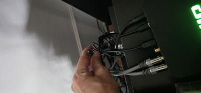

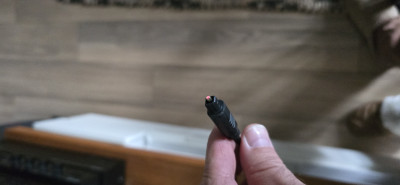

Wszystko działa łącznie ze słuchawkami tylko po Coaxialu, wymieniłem optyk i nie świeci po wpięciu pod fiio. Ustawienia wszystkie sprawdziłem, zostaje mi jeszcze podmiana zasilacza, teraz gra z tomamekiem🤔 a jeszcze jedno ale to za chwilę

Kloss pisze:
03 paź 2025, 13:48
A jak ma świecić skoro to jest komunikacja jednokierunkowa i nadajnikiem jest CD?

Jak kiedyś to dawno było więc mogę się mylić, wpinałem pod amplituner optyk i drugi koniec świecił na czerwono🤔

Post autor: Kloss »
Prawdopodobnie problem z gniazdem optycznym, tu nie ma większej filozofii z podłączeniem, co do USB podłączyłem pod kom wszystko działa, aktu do 79 zrobiłem
