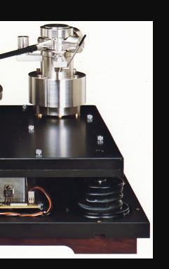

Powiedzmy sobie jasno, kolce na tłumienie nic nie dają. Służyły do postawienia stabilnie głośników na podłodze pokrytej wykładziną dywanową.
Nie mówię sprężyny są do niczego czy nic nie dają. A jedynie że można pójść dalej. Przejmują początkowy impuls, ale potem całość, widocznie lub nie, buja się bo wygaszanie tego w sprężynach jest słabe. Zupełnie jak w samochodzie, są sprężyny i jest amortyzator który szybciej wytraca energię tych drgań.
Thorens dodawał gąbki do środka sprężyn (ale tam było tylko chassis i miękkie sprężyny). W Pioneerze sprężona była powleczona gumą. A to nie jedyne patenty na dalszą poprawę.
No właśnie tą drogą trzeba by iść, Bo same sprężyny to nie jest rozwiązanie idealne, zwłaszcza, co umknęło najwyraźniej w toku dyskusji, nie można ich oceniać i stosować w oderwaniu od masy gramofonu. Z tego co czytałem na stronie, te sprężyny są w stanie utrzymać dosyć spory ciężar. Dlatego, nie do wszystkich drapaków będą optymalnym rozwiązaniem, na przykład, nie stawiał bym na nich lekkiego gramofonu z pływającym zawieszeniem.
