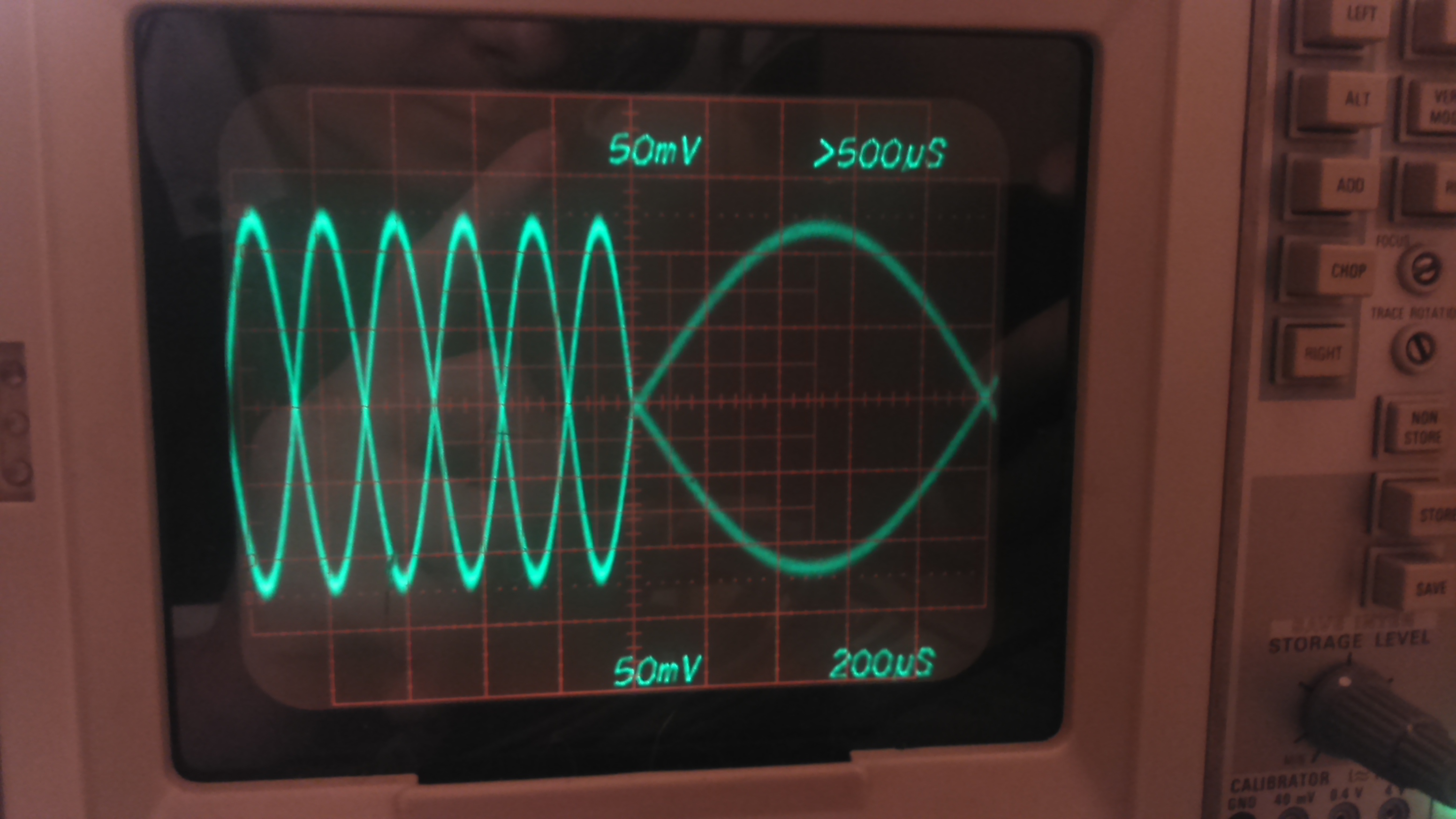

Srutututu, 10 m drutu.
I tak przez cały czas w zakresie pasma 20Hz-20kHz. Na więcej bozia nie pozwoliła. Znaczy się karta dziwkowa.
Sondy identycznie skompensowane, drugi kanał (końcówka kabla) odwrócony w fazie, coby można było porównać.
A, jeszcze te, wrażenia odsłuchowe. Nawet przy lipnym źródle (tablet srablet) i słuchawkach za trzy dychy (jeszcze trochę i będą Grado SR-60i :)), słychać znaczną poprawę w porównaniu do kabla za sześć dych - dźwięk jest bardziej szczegółowy, można wychwycić pewne niuanse. Wniosek? Lepiej sklecić sobie kabel za dychę, niż kupować gotowca za sześć. Jutro chyba wymienię jeszcze kable w gramofonie :)

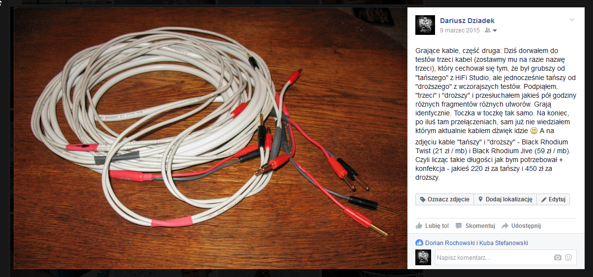

Haha, robiłem kiedyś porównanie kabli do głośników, bo jak kupowałem wzmaka to dostałem na testy kable Black Rhodium, załączam screen z mojego fejsa :D
I podsumowanie:
Grające kable, część trzecia i ostatnia - and the winner is... "Przewód głośnikowy 2x2,5 OFC", za 5.50 PLN/mb. Grubszy niż BR Jive, gra dokładnie tak samo. Koszt okablowania obu kolumn + konfekcja (8 pozłacanych bananów) wyszedł chyba taki jak 1.5m droższego kabla BR bez końcówek :D
Jakie z tego wnioski płyną? Ano wydaje mi się że takie:
1. Kable grają, to nie ulega wątpliwości
2. Grają tak, że można odróżnić dobre od złych, dobre między sobą są w zasadzie nie do rozróżnienia, przy przeciętnej długości
3. Kable powinny być krótkie i grube. Jeśli do tylnej lewej satelitki w kinie domowym masz 8m kabelka 2x0.5 to na pewno da się to zrobić lepiej. Do systemu 2.0/2.1 powinny wystarczyć maksymalnie dwu, dwu i pół metrowe kawałki. Nawet na bardzo duży pokój.
4. Ceny kabli audiofilskich... No cóż, jeśli tylko ktoś takie kupuje ;) Inna sprawa, że te drogie bywają naprawdę ładne i generalnie świetnie się układają. Drogie kable z elektronika, kosztujące ułamek ceny kabla audiofilskiego są po prostu dobre, ale mają estetykę... kabla :)
