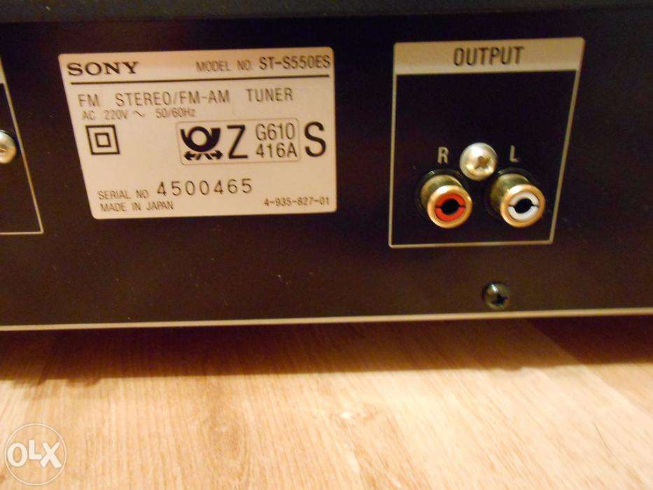

A jeżeli nagrywać będę z tunera sony st s550 es to jak go podłączyć do yamahy?

Tak samo jak CD (czyli do AUX) albo do wolnego Tape Pb (np. jeśli Tape 1 zajmuje Braun to możesz wpiąć tuner do Tape 2).
