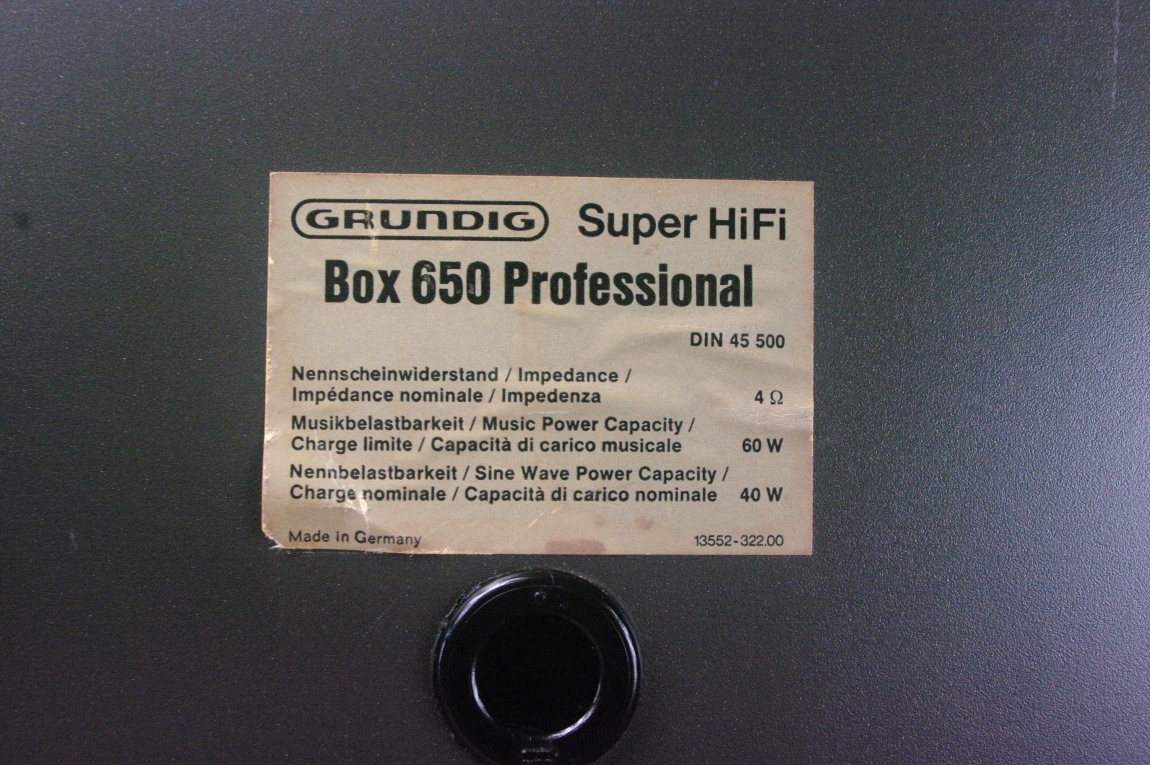

Jakie końcówki do Grundig box 650 proffesional?

Tadeiro podesłał link do gniazda, a ja pokażę wtyki: http://allegro.pl/wtyk-glosnikowy-na-ka ... 82318.html
Wojtek właśnie taki wtyk jaki jest w Twoim linku jest zabudowany w kolumnie
więc rafikdm potrzebuje wtyku z mojego linka.
Czyli rozumiem że kupić z linka od Tadeiro?
Tak - w kolumnie Grundig jest zabudowane gniazdo typu męskiego czyli z bolcami
Więc potrzebujesz wtyku typu żeńskiego.
Nie polecam tych wtyków. Beznadziejnie się lutują, plastik się roztapia i bolce sie wykrzywiają. Lepsze są na śrubyWojtek pisze: a ja pokażę wtyki: http://allegro.pl/wtyk-glosnikowy-na-ka ... 82318.html
Ok
Kupiłem te końcówki
http://allegro.pl/gniazdo-glosnikowe-na ... 66114.html
Teraz poproszę o pomoc jak zainstalować w nich kable

Re: Jakie końcówki do Grundig box 650 proffesional?
Tak podłącz:
Mam pytanko
Bo właśnie lutuję przewody do wtyku
I jest tam tak mało miejsca że przewody się dotykają
Czy tak może być?
Spalisz wzmacniacz. Dziwne, że lutujesz bo jak ja te wtyki kupiłem to była to wersja do przykręcania przewodów.
Ja mam wersję do lutowania
Przecież przewody są tak grube że nie ma szans żeby to przylutować bez ryzyka
Że po wciśnięciu drugiej części obudowy kable się nie będą stykać
Zastosuj koszulkę izolacyjną np termokurczliwą.Przy lutowaniu możesz włożyć w gniazdo wtyczkę wtedy odbierze ciepło i nie stopisz plastikowych elementów
Nie chodzi o plastik tylko przewody są grube a elementy do lutowania we wtyku tak blisko że przewody w każdej chwili mogą się dotknąć
