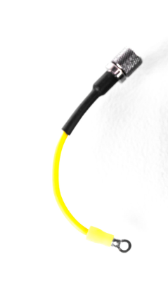

Też opcja. Ifi Iphono ma taką fabryczną. Małe oczko do podłączenia do pre i większe gniazdo gdzie idą widełki lub przewód z gramofonu.
Dzięki ta ciekawa, potrzebowałbym odwrotnej tylko, ale to jest ciekawy trop, dzięki.

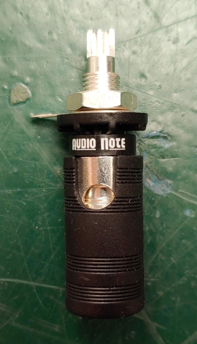

Patrząc na ten wykwint od Audio Nota:
jak wykręcisz nakrętkę to nie widać tam otworu gdzie można wsadzić pocynowany przewód i dokręcić?
Jak nie to szukaj na allegro/TME nakrętek radełkowanych M3 lub M4.
Kupujesz jedną niską i jedną wysoką, osadzasz na śrubie M3 lub M4 (jaka Tobie pasuje) i masz... klasyczne rozwiązanie jak to drzewiej bywało.
