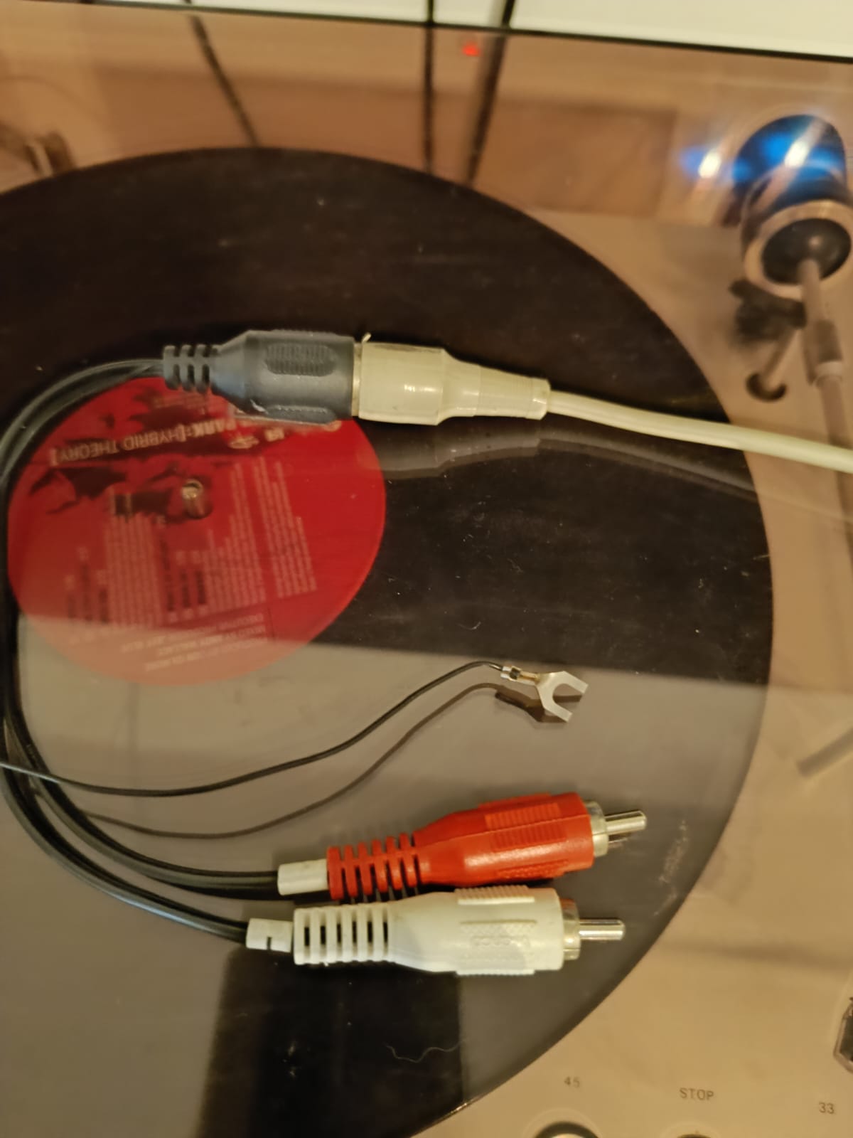

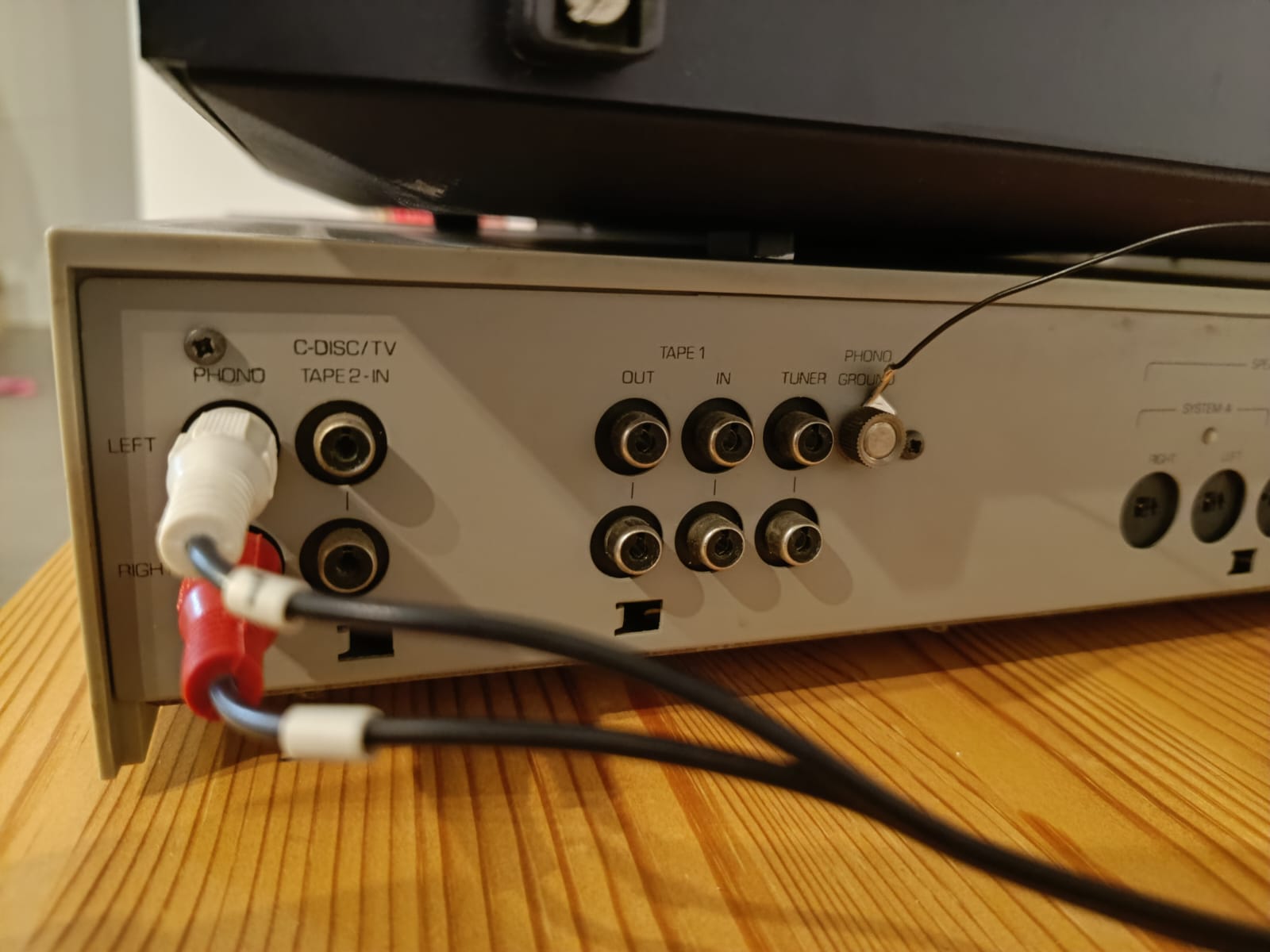

Zakładając, że gramofon ma wychodzący kabel sygnałowy 2xRCA
Podłączasz go do wejścia phono wzmacniacza.

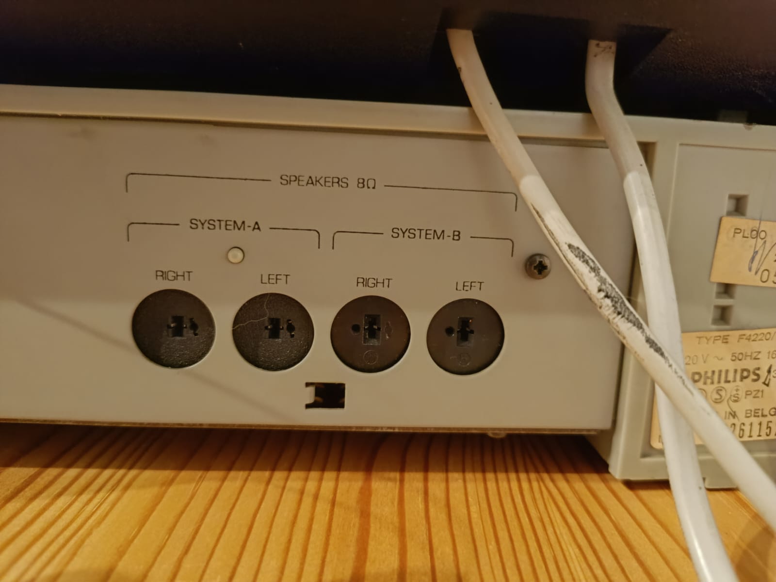

Sam wzmacniacz (ze względu na mniej typowe terminale głośnikowe) z kolumnami najlepiej będzie spiąć niezarobionymi (bez wtyków) kablami głośnikowymi. Wtykając je w terminale wzmacniacza i zaciski kolumn.

Gramofon ma taka przejciowke:
Kable podpialem we wzmacniacz w ten sposob:

I teraz pytanie czy te kable z kolumn bede mial wpiac tutaj i czy nie potrzeba do tego jakiejs przejsciowki?

Gniazdo głośnikowe nazywa się DIN2, wtyk za śrubkami znajdziesz w sklepie elektronicznym albo na allegro za 5 zł.
do takiej wtyczki wkręcić kable z kolumn, ew. przerobić wzmacniacz na inne gniazda, zaciski.
Na przykład:
https://allegro.pl/oferta/wtyk-glosniko ... 7011999509
