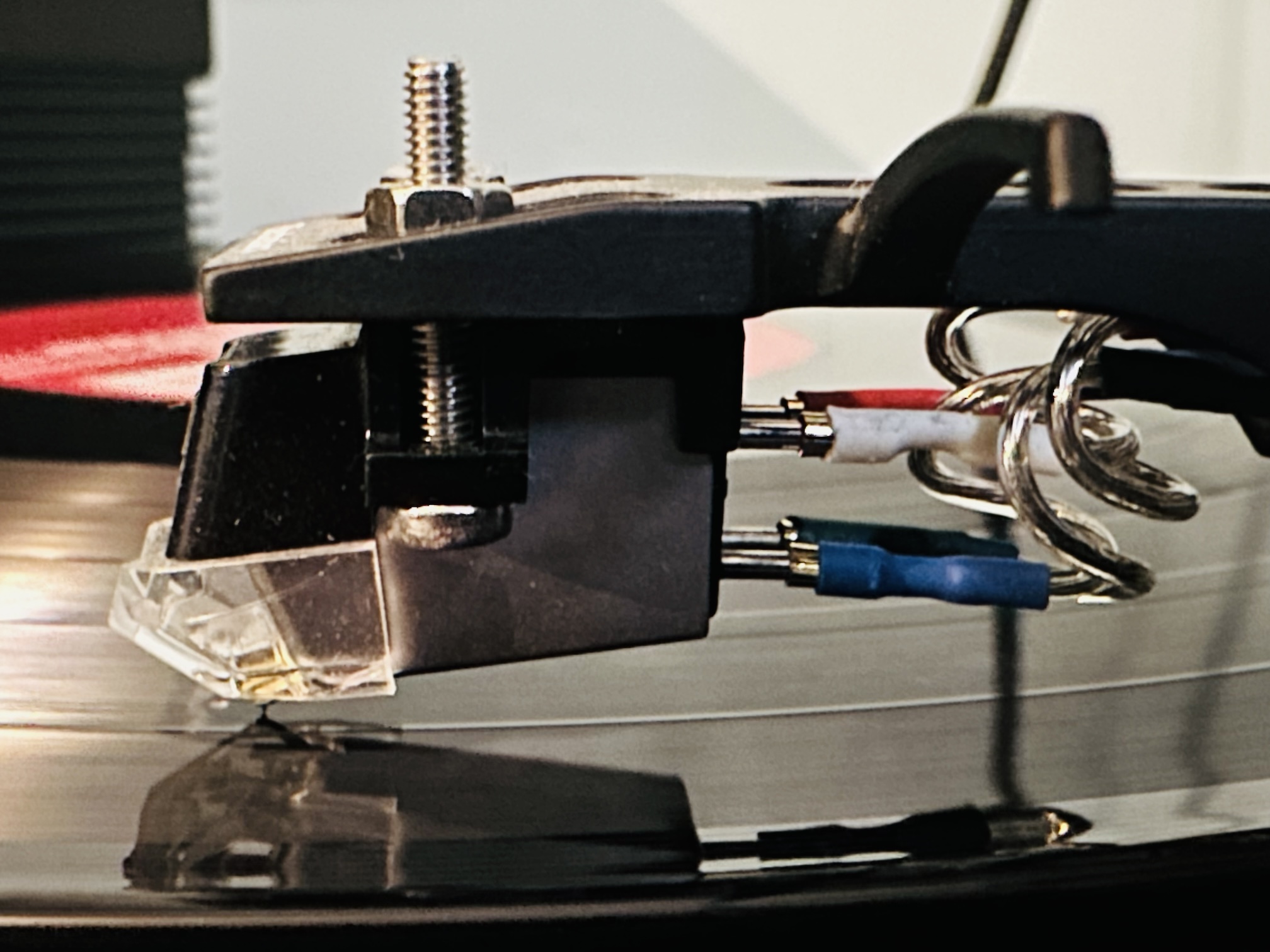

Cześć
Kupiłem sobie kabelki do headshella Analogue Studio GOLD AS-05 i mam takie pytanie odnośnie złączek. Tzn są bardzo płytkie. Po wsadzeniu ich do wkładki są bardzo luźne. I siedzą dosłownie "na słowo honoru" Kwestia czasu az któryś kiedyś wypadnie. Czy ktoś was spotkał się z tymi kabelkami? To tak ma być czy trafił mi się wadliwy egzemplarz?
Stare kabelki wchodziły prawie do końca na bolcach.

Raczej nie masz solidnego styku między pinami wkładki, a kabelkami, dlatego też nie oceniałbym "brzmienia" kabelków w takim przypadku.
Niestety piny wkładek bywają grubsze i cieńsze stąd nie zawsze udaje się wpasować z kabelkami, choć większość kabelków ma raczej szersze złączki bo zawsze łatwiej je zacieśnić (choćby delikatnie kombinerkami) niż w drugą stronę.

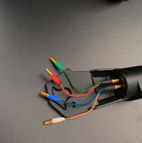

W końcu znalazłem. https://www.audiophonics.fr/en/records- ... 16415.html
Są bardzo podobne do moich luxmanowskich.
Cieniutkie i bardzo elastyczne.
Każdy drucik w poszczególnych kolorach jest odizolowany od pozostałych. To jest jakiś materiał typu nitka.
"Each strand of each conductor is isolated from the others to limit the skin effect. Moreover, each conductor is made of high purity OFHC copper and 24k gold plated".
Jeszcze tu znalazłem https://www.audiogears.it/en-us/z-litz-100-5302/
I tu https://summerhousesounds.com/collectio ... z-litz-100
To nie te grube w plastikowych osłonkach, gdzie żeby je wygiąć trzeba użyć szczypiec.
Brać póki są!
Ostatnio zmieniony 03 lut 2024, 16:07 przez zelazny, łącznie zmieniany 15 razy.

Lekko zacisnąć nawet w palcach, albo wsunąć do środka śrubkę albo inny cuś w rozmiarze lekko mniejszym niż pin i kombinerkami.

Cholernie gruba kable. Miałbym problem z zainstalowaniem mojej wkładki, ponieważ jest dość długa. Kabelki zaproponowane przeze mnie, nie stawiają najmniejszego oporu podczas ich wyginania...

Nie wiesz czy byś miał bo nie próbowałeś. Nie każdy grubszy kabelek jest nieelastyczny.
Rozumem Seba że Twoje rozwiązanie problemu kolegi to zakup innych kabelków? :morda:

Dlaczego nie, skoro są gównianej jakości. Spójrz na długość wtyczek.

Spróbowałem wsadzić te kabelki do zapasowej wkładki która trzymam przykreconą w pudełku (AT440). Po użyciu większej siły kabelki weszły do końca.
Tak "rozdziewiczone kable" dało się głębiej wsadzić we wkładkę JVC. Co prawda nie do końca (JVC ma dłuższe bolce od AT) Ale znacznie więcej. Patrzcie na fotkę.
Zacisnąłem kombinerkami i już nie wypadają same.
Gorzej było z wtyczkami od strony headshella. (ciasniej. trudniejszy dostęp)
Operując kombinerkami uszkodziłem sobie wtyczkę od jednego kabelka. Białego (czyli Lewy +). Teraz pytanie:
Masa idzie po minusach prawda? Czy mogę do masy użyć starego kabelka. a w miejsce BIałego użyć w ten sposób tego który oryginalnie byłby Lewą masą? NIe będzie to robiło problemów że inne pojemności itd???

W twoich kabelkach owszem wtyczki wyglądają na "lepsiejsze" gdybym wcześnej wiedział to bym zamówił sobie takie

Udało się naprostowac biała wtyczkę i działa. Podłączyłem - gra.... Czy coś pomogło sonicznie - ocenie jutro bo już późno i nie chce robić dyskoteki ;)
Szkoda tylko ze tak zmasakrowałem wizualnie te kolorową izolację kombinerkami :)

Dobrze, że pinów we wkładce nie wcisnąłeś do środka. :geek: Restimek, mi chodzi głównie o jakość kabelków, ale fakt, te zaproponowane przeze mnie mają dłuższe wtyczki.

Po poprawieniu styków wcześniejsze moje zastrzeżenie odnośnie tego że "czegoś" mi brakuje w dźwięku - minęły.
Reasumując względem poprzednich kabelków jest ogólnie troszkę na plus. Poprawiła sie nieco wyrazistość góry. I ogólna jakość dźwięku. Nie jest to jakiś ulta mega przeskok. Ale upgreade myśle że wart był tych 100zł.
Jak będę zmieniał za pare miesięcy wkładkę to pewnie przy okazji wezmę sobie te kabelki które zelazny polecał - choćby dla poprawy wrażeń wizualnych ;)
