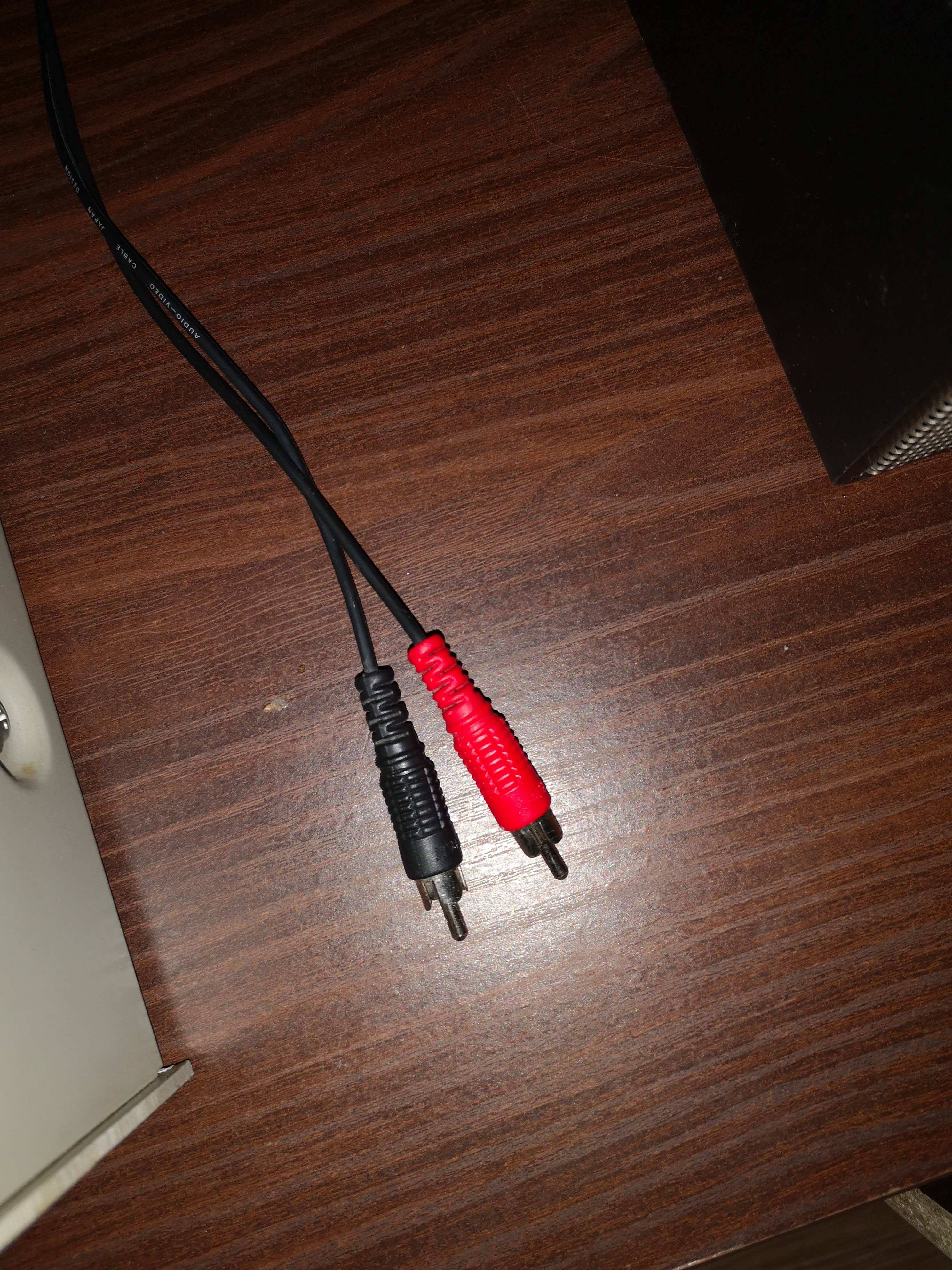

Miałaś sprawdzić czy buczy kiedy gramofon jest wypięty a reszta sprzętu normalnie włączona ;)
Tak czy inaczej to może być problem z masą gramofonu jeżeli faktycznie buczy a nie trzeszczy. Jakie masz kable w gramofonie? Masz tam na końcu kabla oprócz dwóch wtyków dodatkowo jakiś cienki pojedynczy przewód ?
Jak źródło (gramofon) nie jest podłaczony (czyli przewody są wypięte tylko z gramofonu), to buczy bardzo, ale w inny sposób.
Jeśli są wypięte ze wzmacniacza do gramofonu to nie buczy :/

Masz we wzmacniaczu taką śrubkę GND masz tam kawałek drucika??

Z przewodu gramofonowego idą dwa wtyki które wpinasz we wzmaka. Czy w tym przewodzie jest jeszcze jakaś trzecia dodatkowa żyła ? Albo daj fotę całego kabla jaki masz w gramofonie.

Dawała foty wcześniej i nie ma wpiętej masy, pytanie czy jej gramiak ma wyprowadzony kabel masowy.

Przy chinch masz taką śrubkę - masz tam jakiś kabel połączony ze wzmacniaczem??
Jeśli nie to połącz jakiś drucik pomiędzy gramofonem a wzmacniaczem i będzie grać :D
Znalazłam tę śrubę, dokręciłąm ją i jest zdecydowanie lepiej. Troszkę trzeszczy jeszcze.
Jeśli chodzi o połączenie, to mamy zwykłe cinch' e, jak an zdjęciu :)

Dawała foty wcześniej i nie ma wpiętej masy, pytanie czy jej graniak ma wyprowadzony kabel masowy.
Nie mamy dodatkowej żyły, wysłałam zdjęcie kabli wyżej :) ubiegłeś mnie pytaniem :lol:

Kriss proszę CiE :D Widać na zdjęciu Akai ma śrubkę i cinch, nie ma drucika masy, cinch do wzmaka ale masy nie ma.
Pisze od kilku minut co zrobić.
Od śrubki gramofonu kawałek drucika do wzmaka GND i mamy po problemie.

Tak piszemy. Akai nie ma takiego kabla jak inne firmy, ma śrubkę :D

No to "maleńka" Betty szukaj kawałek drucika żeby wystarczył długością od wzmaka do gramofonu :)

Hahaha :lol: :D Dokręciłam wszystko w gramofonie (faktycznie był luźno), jest lepiej, jeszcze lepiej, ale słychać lekkie buczenie przy cicho grającej muzyce oraz przy ciszy między utworami.
Czy wystarczy zwykły drucik? W którym miejscu mam wpiąć uziemienie? Bo rozumiem, ze GND to uziemienie właśnie? W minusach? :?: :o

Masz na gramofonie przy cinch taką śrubkę??

Podłącz tam drucik obojętnie jaki a drugi koniec do wzmaka taka śrubka GND .
