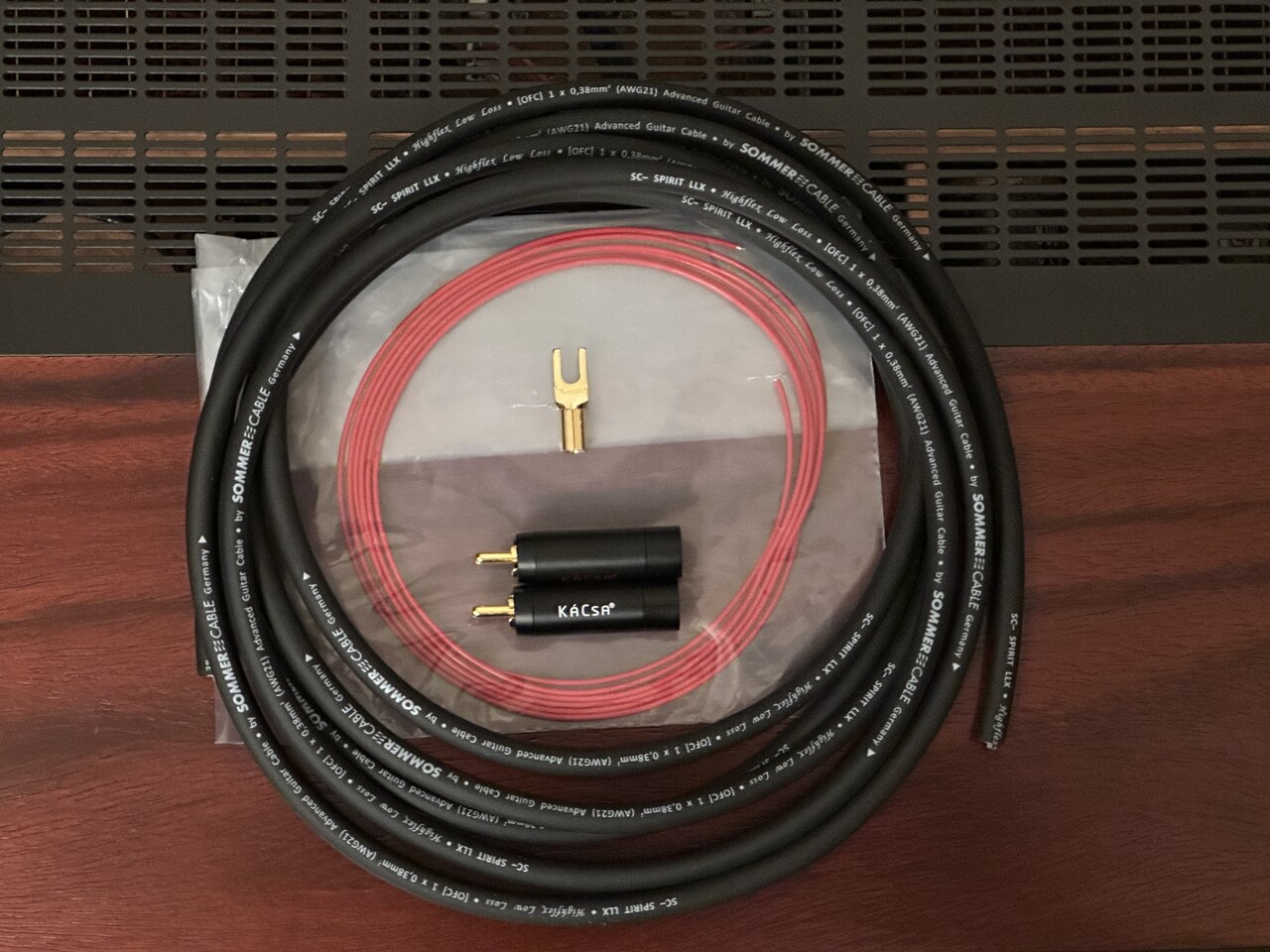

Sommer jest dość gruby (7.2mm)

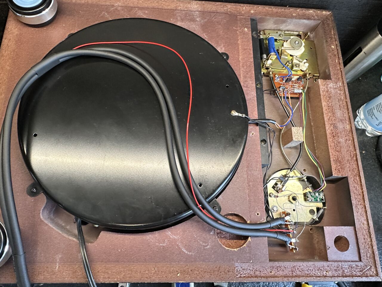

Zrobiłem w życiu jakieś 70 kabli od skrętek przez RCA , XLR , BNC ,głośnikowe, słuchawkowe na gramofonowych kończąc. Ale uważam , że każda rada się przydaje , także dzięki. Proel , a w zasadzie dwa jakie mam wyprowadzone też nie są cienkie / 4 x 8,3 mm x 2 /, musiałem ciut przerobić dziurę w plincie , dorobić nową blaszkę dociskową. Myślę , że dam radę , jak coś to będę męczył pytaniami :)

Mnie z tym przewodem pasuje
https://hearon.pl/WTYK-RCA-8mm-ZLOTY-RW ... UKI-p32830
występuje w dwóch wersjach 6 i 8mm
ale on taki niespecjalnie gramofonowy jest, dużo metalu, jeden wtym ma z 15-20pF. Ja go mam na zwykłych IC, nie phono.

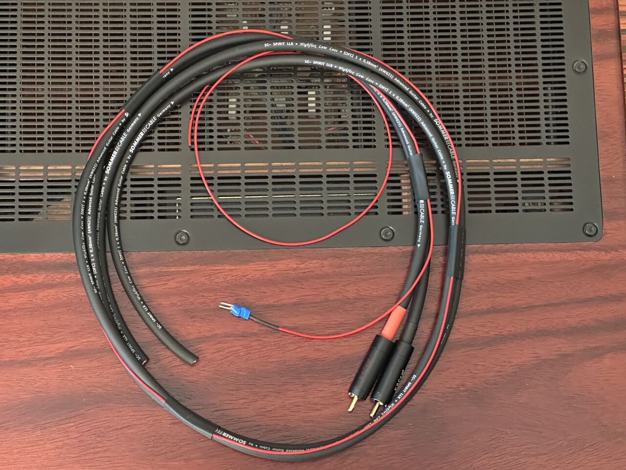

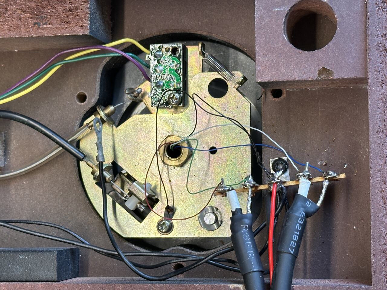

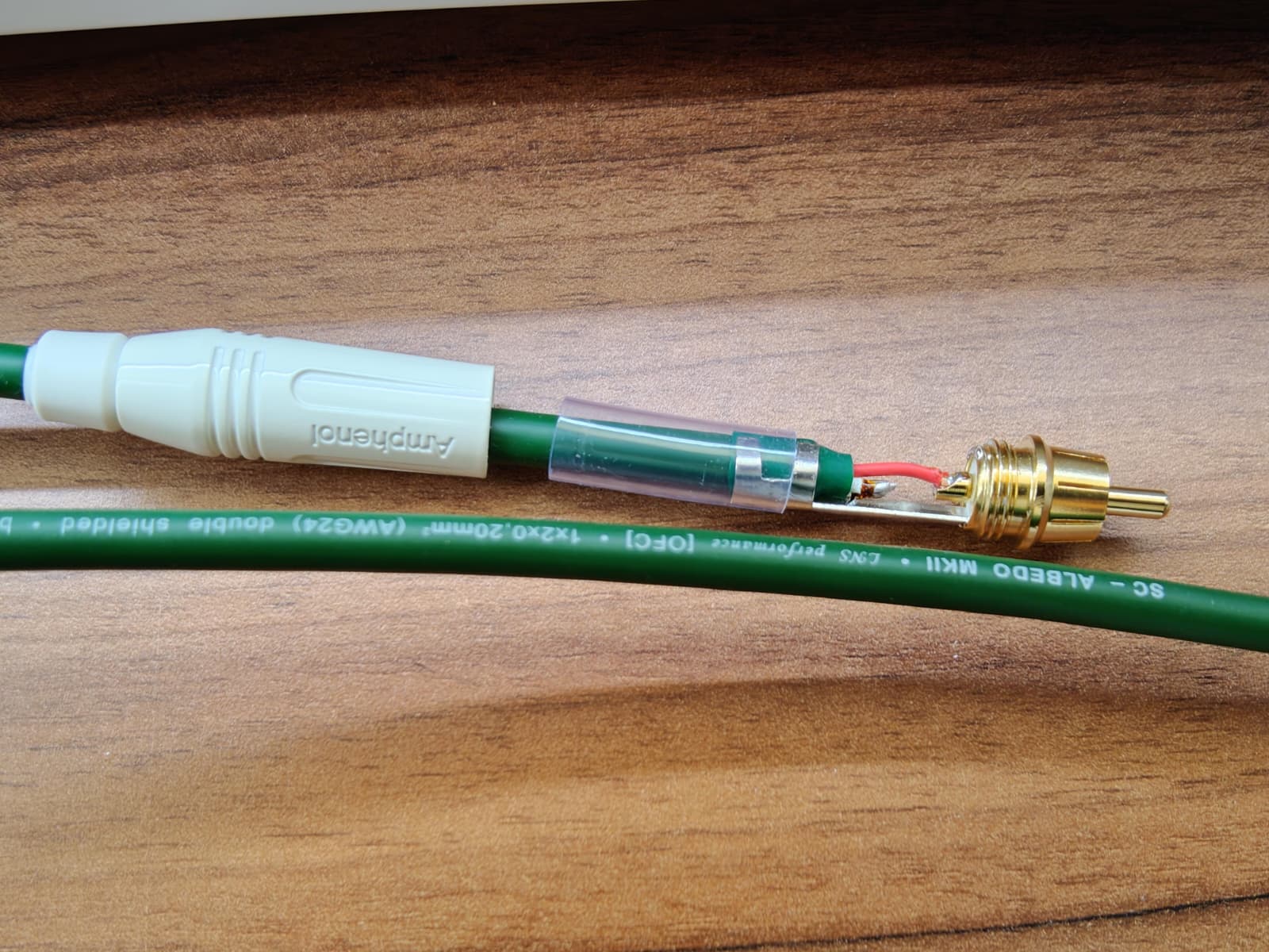

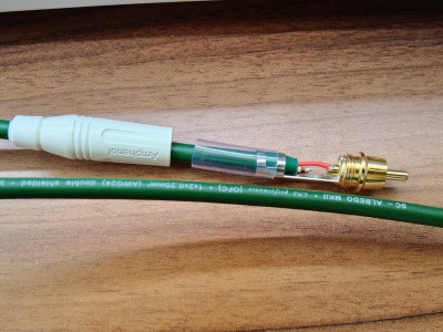

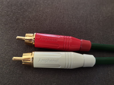

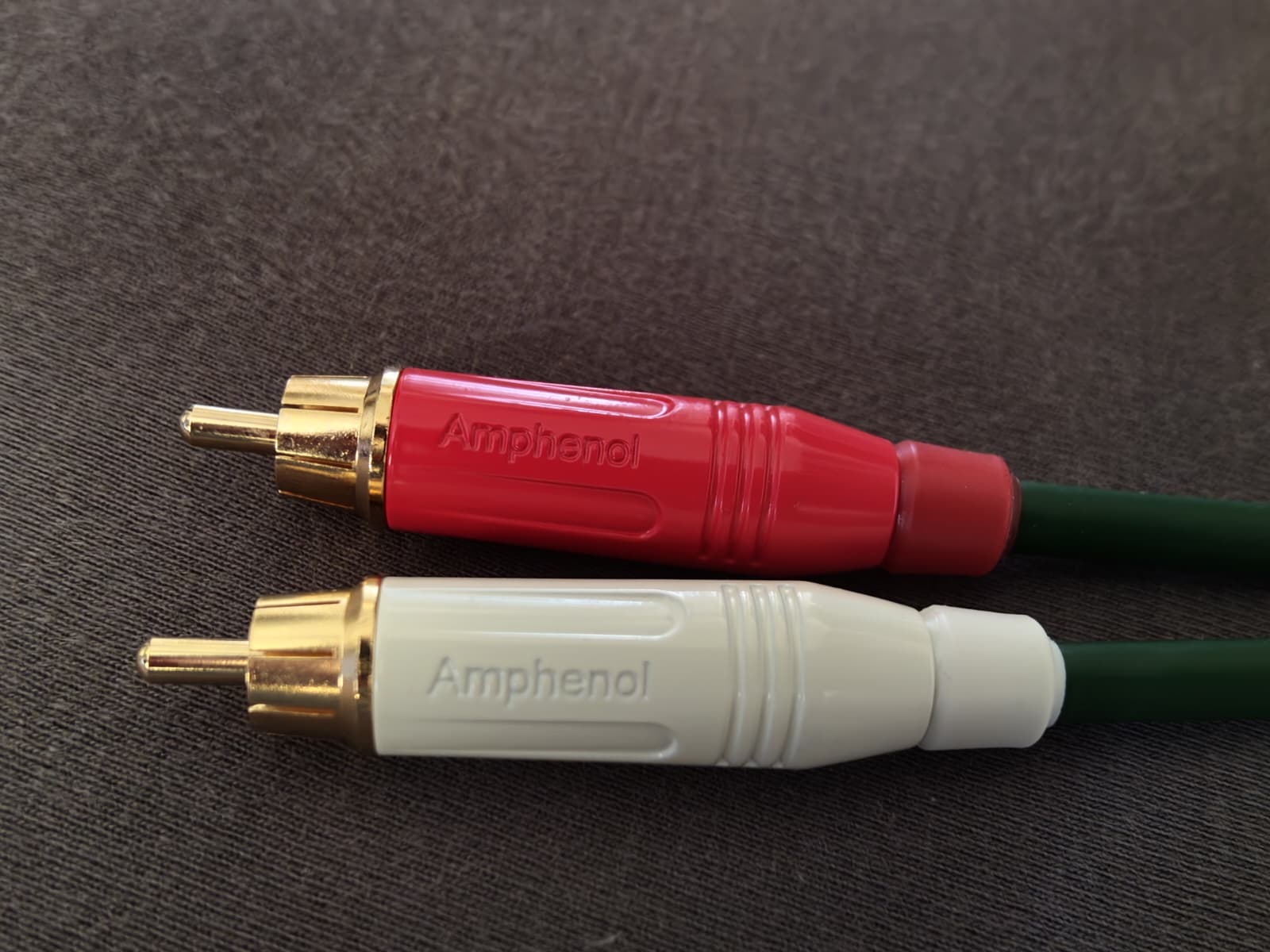

Znalazłem wene na polutowanie wtyków RCA. Na rozebranie gramofonu jeszcze zbieram energie i czas.
tomek4446
Posty: 45
Rejestracja: 11 wrz 2019, 15:08
Re: Wymiana zewnętrznego kabla sygnałowego w General P1000
#19
Post autor: tomek4446 »
kami3n147 pisze:
dzisiaj, 12:30
Brawo ! Mnie dzisiaj wzięło :)

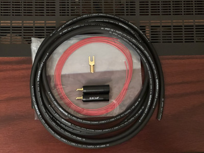

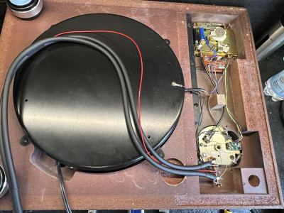

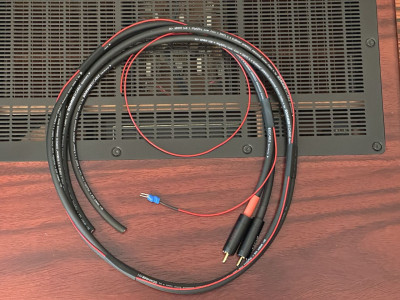

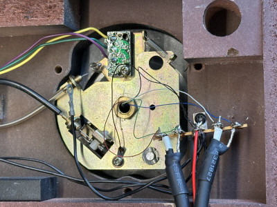

Nie wiem czemu zdjęcia są w odwrotnej kolejności działań :)
