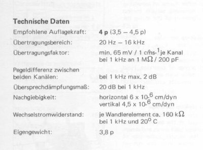

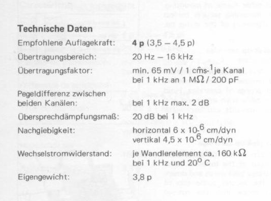

Z niemieckich parametrów wkładki (w załączniku) wynika, że wyjście to 65 mV/ 1 cm*s (czyli ile :shock: ), a preampu 5 mV/ max.30 mV.

To jest wkładka piezo, a nie MC. Nie potrzebuje żadnego preampa. Podłącz gramofon do wejścia liniowego we wzmacniaczu.
