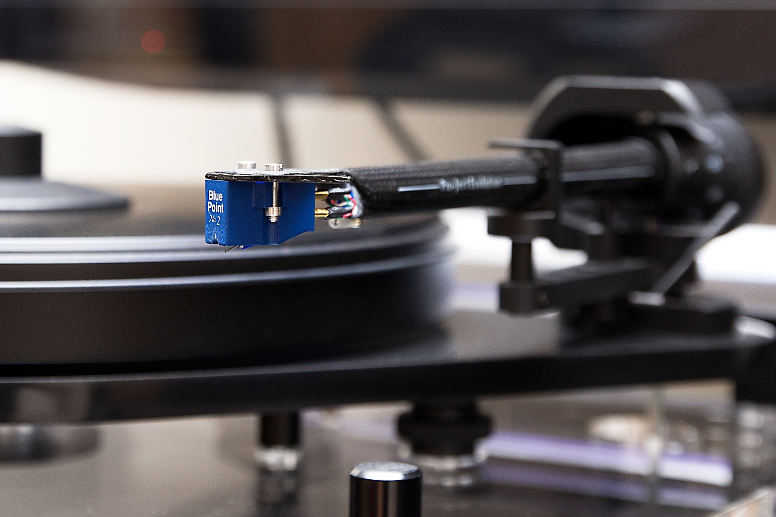

Miałem tę wkładkę przez ponad rok, jeszcze w czasie gdy miałem gramofon Pro-Ject 6 Perspex. Ba, nawet miałem dwie, tylko pierwszą szlag tafił po kilku dniach grania
Skrobnę kilka słów od siebie, póki pamięć nie zawodzi. Sumiko Blue Point No. 2 była moją roboczą wkładką w gramofonie Pro Ject 6 PerspeX z ramieniem z włókna węglowego 9CC Evolution (8,5g masy efektywnej), podpinana do kilku preampów phono. Roboczy pre to LAR LPS-1.

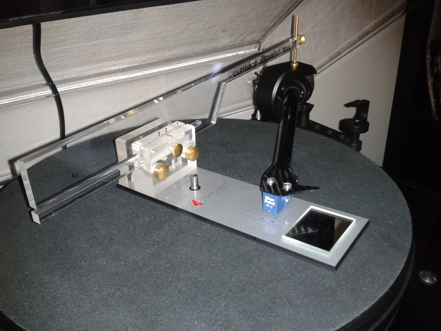

Początkowo wydawać by się mogło, że wszystko gra podobnie. Niestety różnice w dźwięku były znaczne, nie mówiąc - kolosalne. Inny bas, bogata średnica, wysoka precyzja odtwarzania wysokich tonów. Miałem wrażenie że dźwięk z Sumiko jest nieco zniekształcony i gra ostro w porównaniu z tamtymi wkładkami. Wkładka została ustawiona od fabrycznego protractora firmy P-J Align It. To nie była kwestia ustawienia wkładki. Po prostu tamte dwie wkładki na porzadniejszych (10 i 12-calowych) ramionach zagrały czysto, z pięknymi wysokimi tonami, w końcu z pięknym detalem, mocniejszym i bardziej zwartym, basem z wyraźnym atakiem i wybrzmieniem. No, ale tak jak pisałem wczesniej - nie powinniśmy tego porównywać, bo to inne klasy cenowe i technologiczne wkładek.
