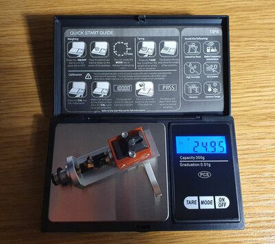

Natomiast sprawdziłem jak się zachowa po dowaleniu masy. No więc poszedłem po bandzie i dodałem 3g :lol:
No i wniosło to ... prawie nic. Niebo się nie rozstąpiło :roll: Reakcji w stylu DL-103 nie było. Możę minimalnie lepsza kontrola niższych rejestrów basu. Albo mam za stare uszy na to aby coś usłyszeć, albo 22-23g w połączeniu z PUA jest już optymalne :oops:

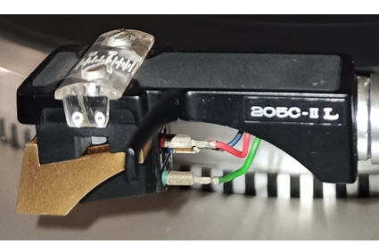

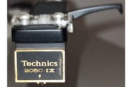

Witam Panowie.
Chciałbym się pochwalić, że przy pomocy Wojtka zostałem szczęśliwym posiadaczem Technics 205C-II L wraz z 205C-IIX😊 wcześniej słuchałem AT12 z ATS-12C i Shure M75-6S z DN 325 i bliższa mi ta druga która jeszcze będzie u mnie. Obiecałem napisać o swoich wrażeniach…oczywiście w pierwszej chwil jak już rozpakowałem to musiałem sobie popatrzeć, jak to wygląda… łał fajowe. Po poświeceniu trochę czasu na ustawienia w końcu zabrzmiało na moim SL-Q33 i zrobiło się bardzo miło dla uszu nawet bardzo bardzo… może nie jestem jakimś audiofilem jak większość tu ale postaram się podzielić prostym językiem o swoich wrażeniach a więc: cały weekend miałem na przesłuchanie i odkrywanie na nowo swoich płyt szczegółowe wyraziste odtwarzanie dźwięków ale też przyjemny środek i bas który nie przeszkadza ani nie meczy a wręcz sprawia przyjemne brzmienie na pierwszy ogień poszły Pink Floyd The Wall- pięknie zagrało w całości przestrzenie i głeboko, Dire Straits Brothers in Arms 2 razy bo nie mogłem się nasłuchać gitarki😊i tak dalej Depeche Mode Violator dużo nowych dźwięków Andreas Bocelli, Mike Oldfild Discovery, Yello Flag, U2… mógłbym tak jeszcze troszkę wymieniać jak miło i z pełnym zakresem dźwięku i wokalu słuchać swoich ulubionych płytek ale Wy to pewnie znacie a ja dopiero zaczynam się delektować i może nie mam doświadczenia ale dzięki Wam i temu co piszecie a szczególnie doradzacie podziękowania Wojtkowi i Łukszaowi31 może będę bardziej to ogarniał. Pozostaje mi zbierać kasę i dzięki forum znów pójść w lepszą lub inną stronę kupując którąś igłę z Waszego polecenia…
Ostatnio zmieniony 21 paź 2020, 16:03 przez Cichy5000, łącznie zmieniany 1 raz.

Cichy5000 pisze:
21 paź 2020, 12:32
Też o niej myślałem :-)
Gratulacje!

Dzięki Cichy5000 za zaufanie i cieszę się że jesteś zadowolony z wyboru.
koscidogitary pisze:
21 paź 2020, 14:50
Też o niej myślałem
Tak tak, od miesięcy było paru myślicieli, ale coś nikt z okazji nie skorzystał :morda: aż do teraz ;)
