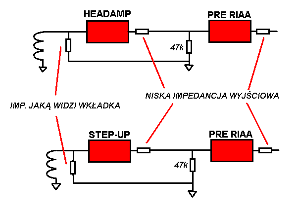

Jak się kupuje 'dedykowane' SUTy to jest drogo ... bo musi być drogo.
W Ortofonach siedzą trafa Lundahla >> para za jakieś 600-800zł. Jak ktoś nie wie to kupuje gotowca (obudowa z tymi trafami) za 6kzł (tańsza wersja). Ale do tego trzeba i tak dobrego stopnia MM.
I oczywiście pewności, że spasuje się ten SUT z wkładką pod kątem impedancji i wzmocnienia.
SUT=Step-Up-Transformer
Pomińmy temat SUTów.
Tam nie ma traf w tych preampach o których piszesz >> są właśnie stopnie wstępne czyli head-ampy.
Mam nadzieję że rysunek widać ...
Do góry prosta wersja z headampem. czyli prostym stopniem wstępnym który wzmacnia 10-20x sygnał z wkładki. Jak widać na wejściu ma rezystor >> to właśnie 'wisi' na wkładce, jest jej obciążeniem. Na wyjściu headampa powinna z kolei być niska impedancja (ta w poziomie) i z kolei wysoka - 47k - na wejściu sekcji MM. To właśnie 47k jest obciążeniem dla stopnia wstępnego czyli tego headampa.
Tak wygląda zgrubnie poprawny schemat blokowy sekcji MC.
Z trafami:
załóżmy, że trafo ma przekładnię 1:10 >> wtedy wzmocni sygnał z wkładki (ATOC9) do poziomu 4mV (10x0.4mV=4mV)
Ale jednocześnie przekładnia działa w drugą stronę w kwestii impedancji >> trafo podpięte jest do 47k czyli 47000/100=470 >> tyle będzie widzieć ta wkładka. Jak widać trochę za dużo.
To bardzo zgrubne obliczenia jednak zgodne w około 75-80% - wiadomo to model idealny.

- Załączniki
- MC.GIF (6.86 KiB) Przejrzano 2399 razy
