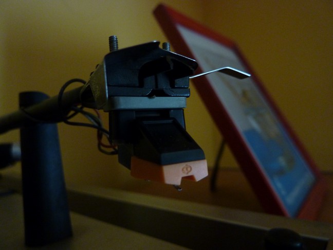

Mam mały problem.
Chciałbym dobrać igłe do tej wkładki ,ale za cholere nie znam szczegółów.
Może ktoś zetknął sie z podobną wkładką.
Znaczek na niej podobny lub taki sam jak np na tym Shurze:
http://store.acousticsounds.com/index.c ... e_id=12213

napisz jakieś szczegóły o tym gramiaku, wszystko co wiesz, jaki model, jaka marka, ile kosztował/może kosztować... bo wróżki chyba nie mamy na forum...

Szczegoły na wiele się nie zdadzą...
Gramiak Thorens 145.Wziąłem go ze zniszczona wkładką MF 100 ileś tam.
Wpadła mi pózniej w ręce ta wkładka za b małe pieniądze.Sądziłem ,że to
Audiotechnica ,ale coś mi się wydaje ,że NIE.
Najbardziej zblizona jest chyba do tego ION.

hmm, faktycznie, niewiele daje znajomość modelu gramiaka
podejrzewałem (po wyglądzie igły) że to jakaś tania konstrukcja a'la crowley albo ion chociażby - no i co do wkładki chyba się nie myliłem specjalnie...
nie wiem czy zwróciłeś uwagę - ale wkładka chyba jest identyczna jak w tym ION - oryginalna wkładka do ION wygląda tak:
http://www.ionaudio.com/ict04
nosi symbol ict04 - dostępna jest w polskich sklepach za ok. 54 zł
dwie firmowe igły do tej wkładki, które gdzieś znalazłem, kosztowały 74 zł (ale zostały już wycofane z oferty).

przeszukałem jeszcze wczoraj i moje przypuszczenia po Twoim poście się potwierdzają.
Raczej to będzie ta wkładka lub baaaardzo podobna.
Zobaczę,
albo poszukam tych igieł albo poczekam trochę i kupię nową AT 95.

To z pewnością wkładka z IONa
Myślę, że to się bardziej opłacikaZ pisze:albo poczekam trochę i kupię nową AT 95.

leniek pisze:Jest to pioneer ,Igła zamienna od AT 95
pewny jesteś ,że można do niej włożyc igłę od AT 95?
Ja znalazłem jeszcze takie oznaczenie: monacor EN 24.Najbardziej mi pasuje ION i podobna igła jest w któryms sanyo.

At 95 nie ma podcięcia na przodzie .Dla pewności lepiej weź tą od monacora,aczkolwiek body wkładki jest identyczne z At95.Na marginesie -podstawowa klasa wkładek,nie oferująca nadzwyczajnych wrażeń dla ucha

Tak ta moja wkładka to rzadne cuda...
Następna będzie AT 95 w góre.

Rozejrzyj się za AT 110, Już jest w niej słyszalna różnica.Dochodzi większa podstawa basowa.A cena 1/2 At 120.Naprawdę udana,choć już nieprodukowana, ale z dostępem do igieł oryginalnych(ważne)
