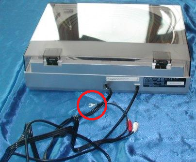

Re: DENON DP 29F trzeszczy po wymianie igły
A czy głośniki nie są za blisko ? Możesz spróbować je trochę odsunąć. Czasem się tak zdarza jak są za blisko że wkładka wychwytuje dźwięki z głośników i dzieją się cuda. Dodatkowo sprawdź, czy kabel od uziemienia (widełki) które idę razem z kablami są podpięte do wzmacniacza. Jak to nie pomoże to będziemy kombinować dalej - możesz podesłać także zdjęcie wkładki/igły w momencie jak odtwarza płytę to zobaczymy jak nisko faktycznie jestmarlenaf pisze:Starej igły niestety nie sprawdze, wymieniłam na święta, wydawało mi się że jest ok i wrzuciłam, teraz po świętach jak włączyłam głośniej to słychać takie charczenie i przerywanie.
