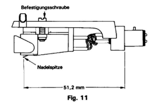

Tak będzie przy Baerwald-zie, nie jestem pewien, ale tam oryginalnie powinien być Stevenson (15mm overhang lub ustawienie odległość igły 51,2mm od podstawy headshella - tak podaje instrukcja), na Baerwald-zie overhang wychodzi na 17mm (16,74mm) stąd wkładka będzie trochę "skręcać".

Dzięki tux-tomek. Pytanie czy kalibrować do Stevensona czy zostawić Baerwalda?

Sprawdź na słuch. Obydwa ustawienia są poprawne

Dokładnie jak Wojtek pisze, co Ci bardziej przypadnie do gustu, ooo przepraszam słuchu
