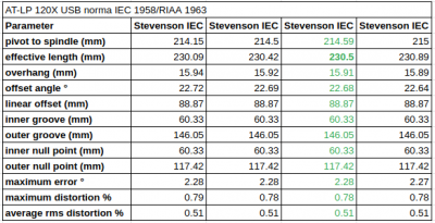

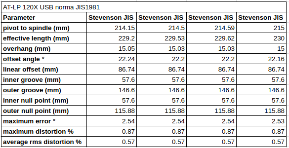

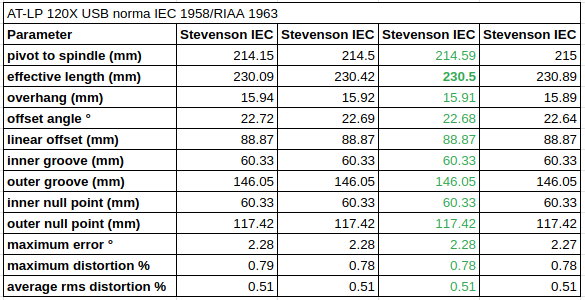

Koledzy trochę "odgrzeję kotleta" (kiedyś pytałem w tym wątku o coś podobnego jak ustawiałem wkładkę i nagle mocno rozjechałem się z pierwotnym ustawieniem fabrycznym, później doszedłem że chyba było zrobione wg normy JIS) chodzi mi o odległość pivot-spindle, mam AT-LP120X i w zasadzie jeżeli chodzi o samą kalibrację wiem o co chodzi, natomiast producent nie podaje ww. odległości w żadnych danych technicznych. Żeby wygenerować szablon za pomocą programu Conrada Hoffmana jest to podstawowa wartość - ta jest niezmienna, można też podać długość efektywną, ale jak wiadomo ta jest zmienna (jak overhang) i zależna od zastosowanej geometrii. Przekopałem już chyba wszystkie "internety"
i nie mogę znaleźć jednoznacznej odpowiedzi. Jak zawsze 214,15mm, ewentualnie 214,5mm. Moje pytanie jest takie: czy odejmując dane fabryczne overhang (16mm) od długości efektywnej ramienia (230,5mm) uzyskamy rzeczywistą odległość osi talerza?(214,5mm, zakładam tutaj uczciwość producenta
). Moim zdaniem tak to powinno być. Z drugiej strony zarówno na VE, jak i innych forach spotykam się z 214,15 - co ni jak nie pasuje. Wrzucając do obliczeń overhang 16mm i długość efektywną 230,5mm uzyskałem 214,59 (AT podaje 230,5 i 16, więc to pewnie wartość zaokrąglona. Ale jest pewien haczyk. AT na swojej stronie, a dokładnie https://www.audio-technica.com/wordpres ... _sheet.pdf daje szablon na Stevensona z punktami zerowymi wg normy IEC/RIAA, jeżeli podstawimy P-S pod normę JIS okazuje się że jesteśmy blisko Technics-a (1200/1210) ostatnia kolumna to parametry z Technicsa. Poniżej wrzucam tabelki z VE i szablon do kupienia https://www.ebay.pl/itm/114394922982?_t ... BMrsWireRf na którym P/S wynosi 214,5mm. I teraz pytanie czy te dziesiąte części milimetra mają decydujący wpływ na ustawienie. Czy lepiej przyjąć obliczone 214,5 i według tego generować szablon, czy sugerować się "zmierzonym" przez kogoś 214,15mm?, przypuszczam zmierzonym w jednym egzemplarzu, natomiast dość często właśnie pojawia się ta wartość. Zmierzyć tego nie dam rady, przynajmniej nie z tą dokładnością, ale może aż taka dokładność nie jest potrzebna.

Re: Ustawianie wkładki
Ja bym nie świrował o te 0,35mm
O te 0,35 to nawet ja nie kruszył bym kopii. To może być tolerancja wykonania gramofonu.

No i bardzo dziękuję, tak właśnie myślałem, 0,35mm biorąc pod uwagę precyzję ludzkiego oka i ręki jest po prostu pomijalne. Przyznam że próbowałem obydwu ustawień (pytanie które ustawiłem dobrze
) i różnicy nie słyszałem. Chciałem po prostu upewnić się że ta wartość jest pomijalna. Jednak przy "tworzeniu" ewentualnych innych geometrii (niekonicznie Stevensona) będę przyjmował wartość wyliczoną 214,5mm.

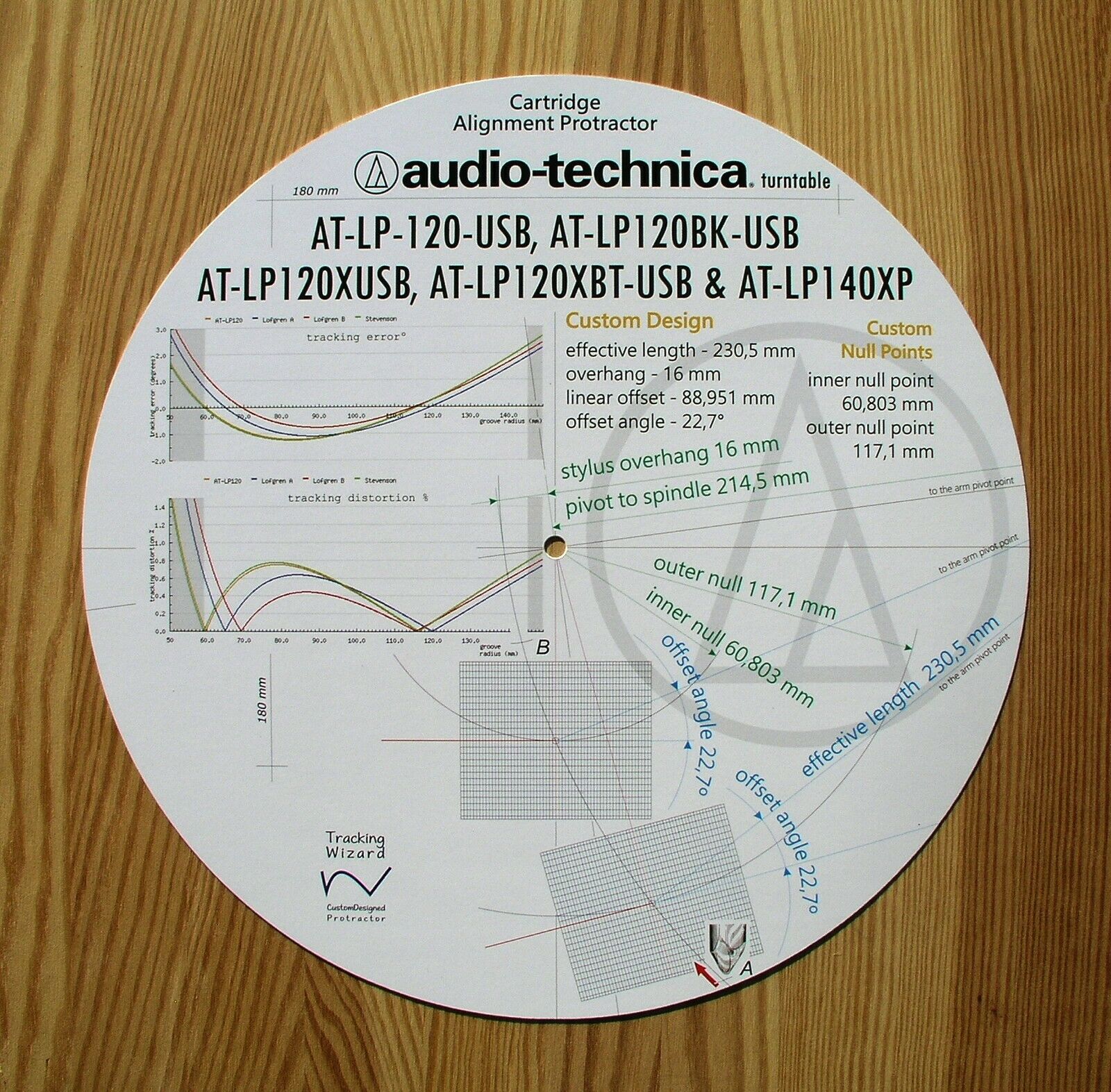

Zastanawiałem się nad tym szablonem z e-bay który wrzuciłem wyżej - ma trochę inne punkty niż wylicza VE (dla typowych geometrii), ale pobawiłem się się danymi z tego szablonu i uzyskałem identyczny wynik. Niestety program Hoffman-a nie pozwala na wygenerowanie takich wartości. Różnice są minimalne - jak nie pomijalne, ale trochę "pogrzebałem w sieci" i znalazłem generator on-line zarówno dla szablonów prostych jak i z łukiem z większymi możliwościami jeżeli ktoś chciałby robić szablon indywidualny. Poniżej link dla zainteresowanych (szukałem na forum ale nie znalazłem więc wrzucam):
Alignment Protractor oczywiście darmowy
Spoko stronka. Nie znałem tego.
