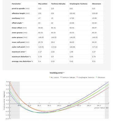

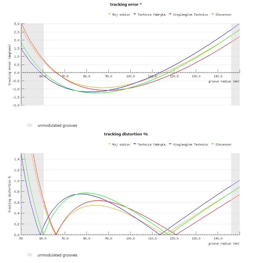

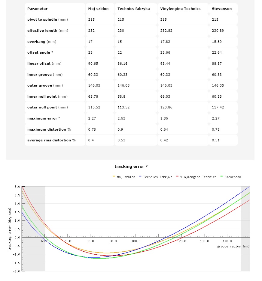

Tak sobie czytam waszą dyskusję o fabrycznym ustawieniu overhang, który przewidział producent dla konkretnego ramienia i trochę może to być dla kogoś mylące. Dla każdej geometrii ramienia overhang będzie zmienny i ściśle powiązany z offsetem i długością efektywną. Co w przypadku gdy ktoś będzie chciał ustawić wkładkę wg geometrii, przy której zmniejsza się błąd kąta śledzenia oraz zniekształcenia.
Przykładowo ramię w Technics SL-1600 MK2 jak i w wielu innych ma ustalony wg producenta overhang wynoszący 15mm co daje długość efektywną 230mm. Przy takich ustawieniach błąd śledzenia oraz zniekształcenia są spore - wykres. Szablon pod ramię Technicsa z VE również zakłada inną geometrię pod to konkretne ramię. Wkładka siedzi praktycznie na samym końcu headshella overhang to prawie 18mm a to duża zmiana - wykres. Ja osobiście używam 17mm overhang do tego ramienia, offset 23 stopnie zamast fabrycznych 22stopni i gra to o niebo lepiej.
Trzeba podkreślić, że aby zmienić overhang zmienia się także offset oraz długośc efektywną a więc całą geometrię ramienia. Narzędzie do ustawiania wkładki technicsa który ma 52mm od nasady hedshella do czubka igły jest świetne ale jedynie przy zachowaniu fabrycznej geometrii ramienia.
Słowem podsumowania overhang, który przewidział producent nie jest wartością, której należy się trzymać podczas kalibracji.

Sam nie gram na oryginalnej geometrii ale dużych różnic na Twoich wykresach nie widzę. Łącznie z tym że Twoja geometria w pewnych miejscach płyty jest gorsza (po koniec płyty, który z innych powodów też bywa kiepski czyli u Ciebie tam problemy się kumulują) a w innych lepsza od fabrycznej.
Jak się chce ustawić geometrię fabryczną to się trzyma wartości overhang jaką podał producent. Jak się ustawia inną to się ustawia ją w całości do jej parametrów a wartości producenta nic to do rzeczy nie mają.
Także nie ma co demonizować, każda geometria na ucho będzie podobna o ile poprawnie i dokładnie jest ustawiona.
A sam błąd śledzenia to nie tylko ustawiona (lub nie) geometria, bo to są wyliczenia teoretyczne. Będzie na to też wpływał antyskating a jak by poszukać to jeszcze coś się pewnie znajdzie.

Płyta testowa to raz (Hi-Fi News Analogue test LP) zauważyłem mniejsze zniekształcenia przy tracking test. Dwa dźwięk z mniejszą ilością zniekształceń IGD. Chciałem kiedyś zrobić test różnych ustawień wkładki poparty próbkami nagrań i wrzucić na forum ale jakoś nie mam weny i czasu ostatnio brak.
