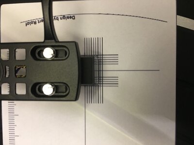

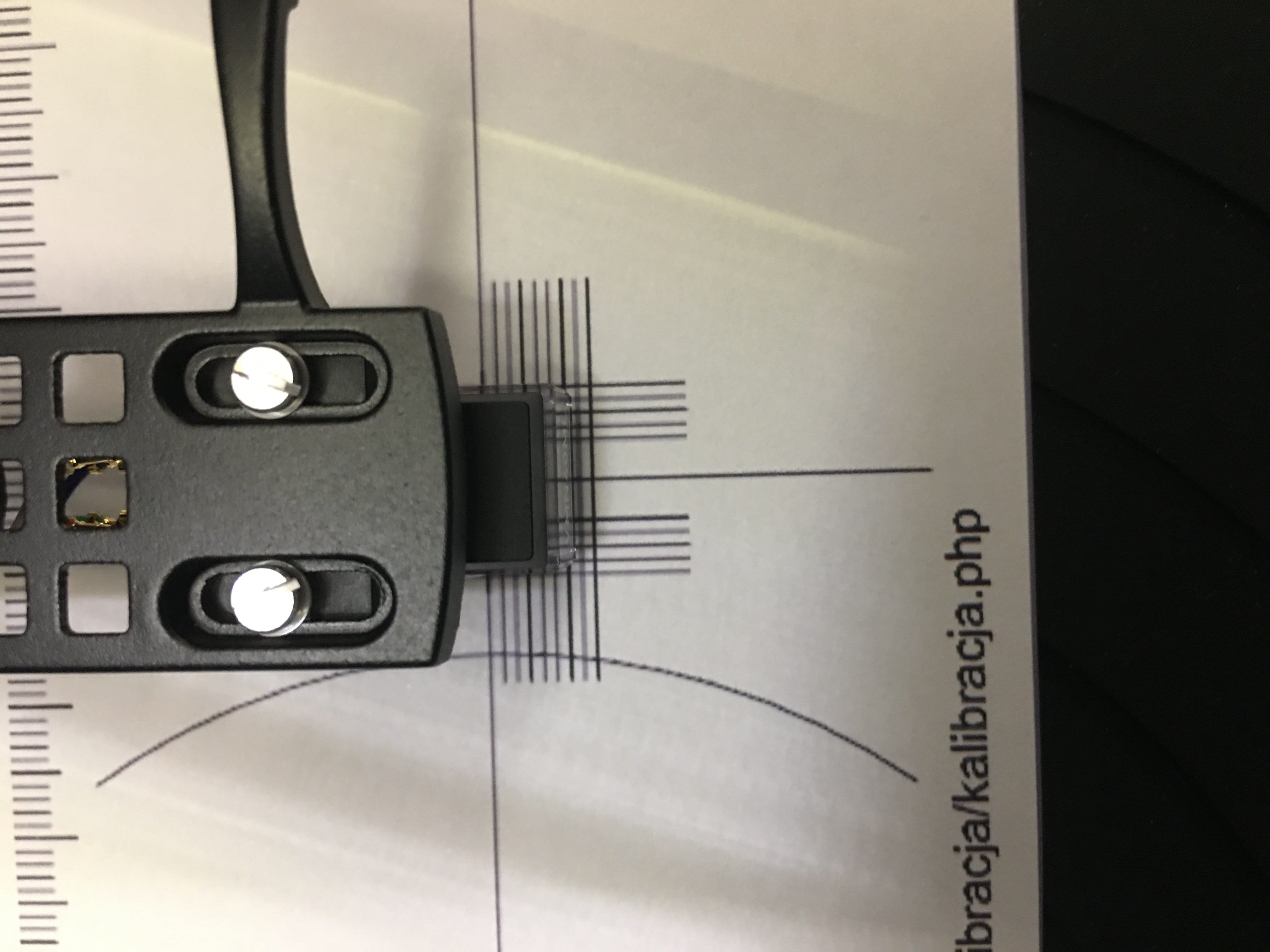

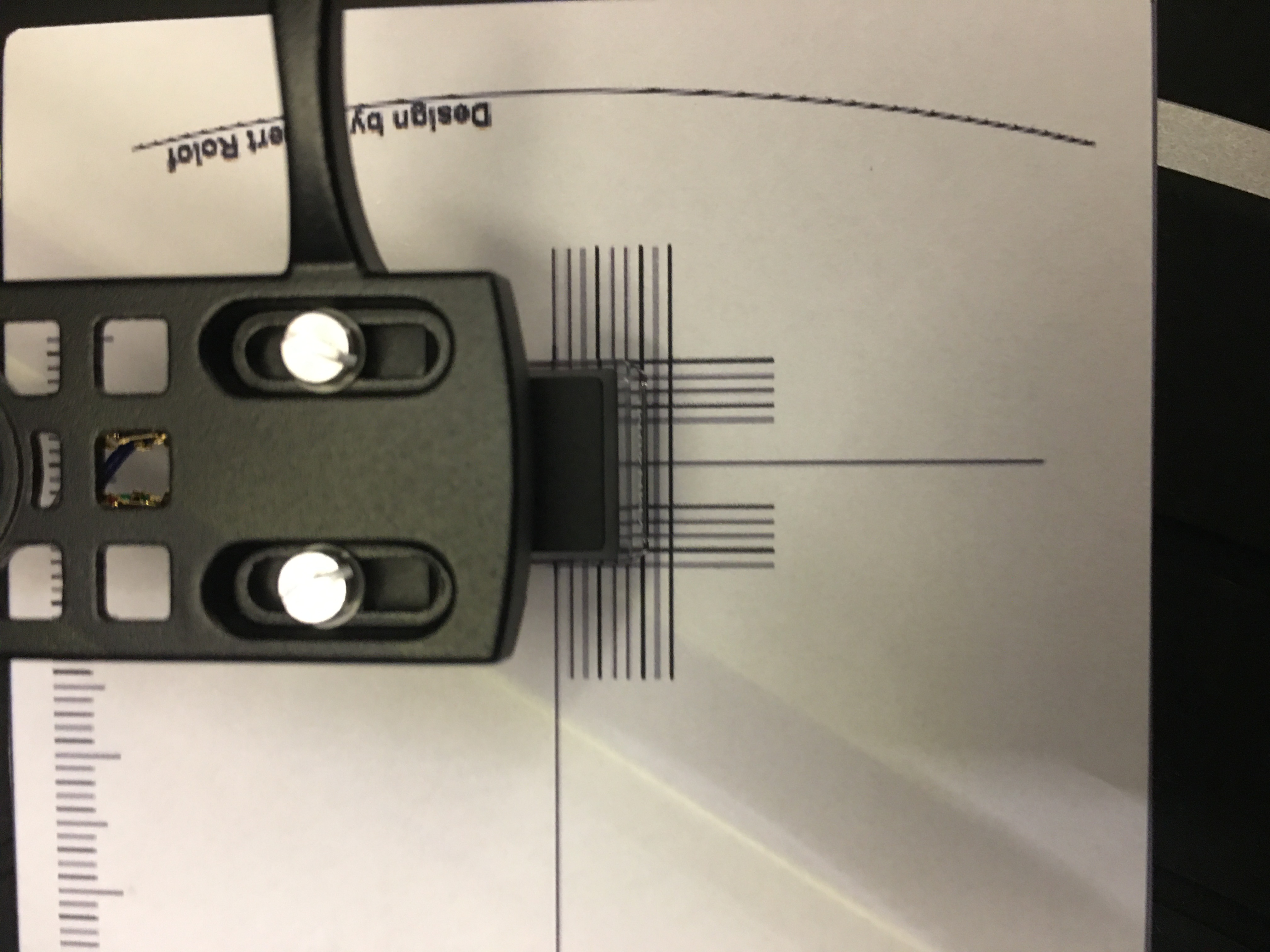

Re: Ustawianie wkładki
Trochę jeszcze poprobowałem i ustawiłem jak na zdjęciach. Jest to do zaakceptowania ?
- Piterski
- Posty: 1535
- Gramofon: Pioneer PL70LII
Powinieneś do czoła wkładki przykleić prosty kawałek grafitowego wkładu do ołówka. Wtedy precyzja ustawienia jest większa.
Jeśli czoło wkładki jest pochylone to trzeba zwrócić uwagę by przykleić go równolegle do górnej i dolnej krawędzi wkładki.
Poturlaj wkładem po stole lib innej gładkiej powierzchni i zobacz czy nie jest wygięty w lekki łuk.
Moim zdaniem ustawiłeś wkładkę właściwie ale z grafitem zdołasz ją jeszcze doprecyzować.

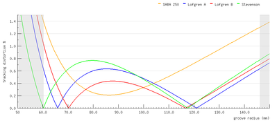

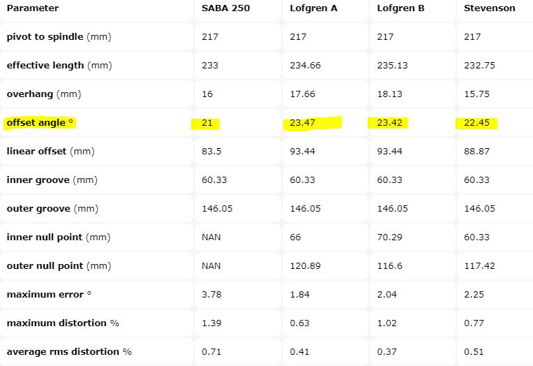

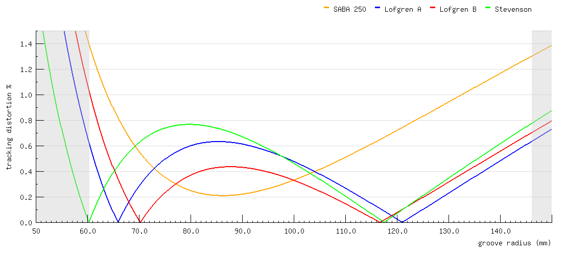

Friendee_36 pisze: ↑12 maja 2021, 12:25Czy ktoś ma wiedzę jak overhang jest w ramieniu S SABA PSP 250??
Cześć, również posiadam Saba PSP 250 i dla ułatwienia załączam wygenerowane szablony dla tego gramofonu. Tak jak Bacek napisał - najłatwiej i najdokładniej jest ustawiać wkładkę na szablon "z łukiem".Bacek pisze: ↑13 maja 2021, 10:17Nie, 16 to overhang a nie odległość od początku headshella.
Ale w instrukcji masz i effective i overhang (czyli z różnicy też pivot spindle), czyli masz wszystkie dane do wydrukowania szablonu z łukiem. To metoda dożo precyzyjniejsza niż tylko odległość od początku headshella.
Jest nawet offset angle więc można się pokusić o odtworzenie dokładniej fabrycznej geometrii na szablonie z łukiem.
Geometria fabryczna Saba kompletnie mi nie pasowała, bo tracking distortion jak dla mnie wychodzi zbyt duży:
Ja korzystam z Löfgren A (czyli Baerwald) i sobię chwalę, ale dla poprawności załączam szablony dla trzech geometrii. Oczywiście każda geometria to kwestia kompromisów w jednym czy drugim, ja testowałem wszystkie powyższe i Löfgren A odpowiada mi najbardziej. Zwracam tylko uwagę, że wkładka w headshellu dla tych geometrii na pewno nie będzie równoległa do headshella - offset dla fabrycznej geometrii to 21 stopni, a w powyższych trzech geometriach jest większy. Jest to normalne i oczywiście do ustawienia.
Jeszcze jedna uwaga...nie wiem jak JVC Z1 (wkładkę mam, ale czekam na igłę), ale np taka AT12 w fabrycznym koszyku Saba dała się ustawić wg Löfgren A ledwo ledwo...tzn. wkładka dotykała czołem tej przedniej ścianki koszyka.
Linki - źródła:
Wykresy wygenerowane tutaj:
https://www.vinylengine.com/tonearm_ali ... =calculate
Szablony wygenerowane przy pomocy:
http://www.conradhoffman.com/TemplateGen.zip
