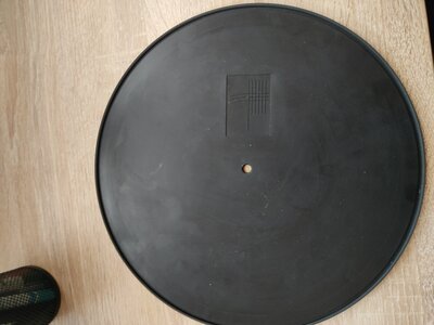

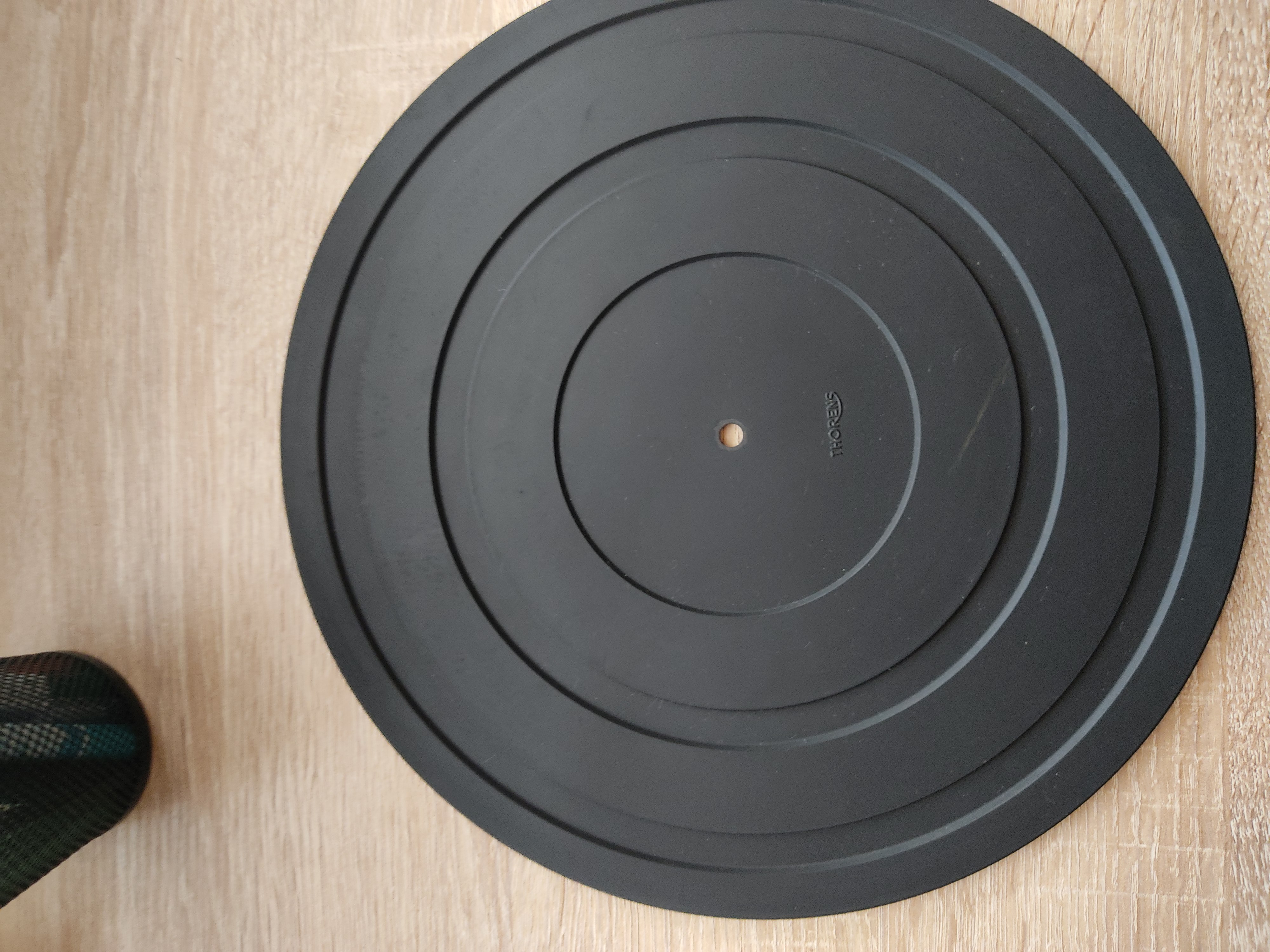

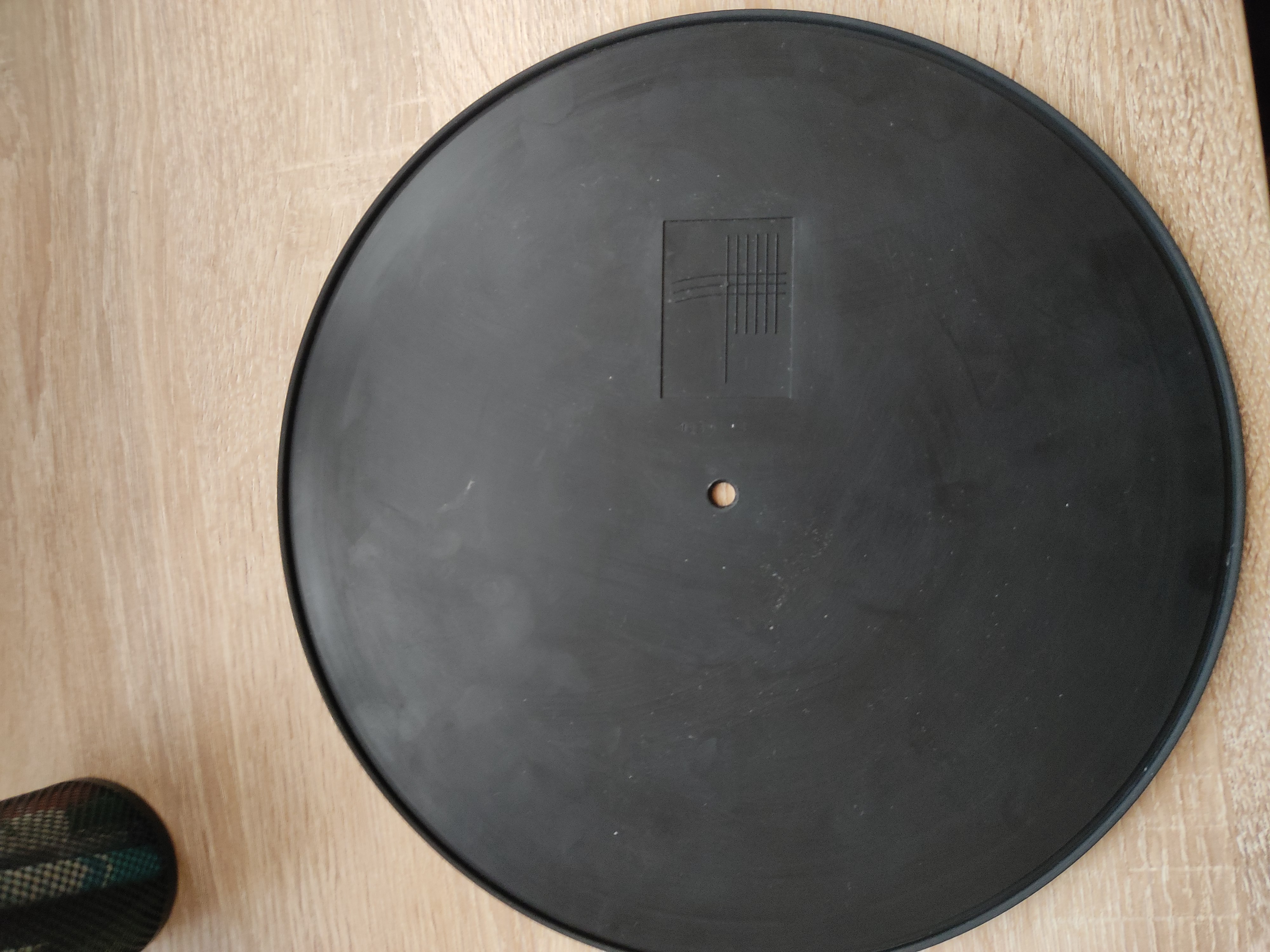

Post autor: gyro4841 »
Maty do gramofonów Thorens na drugiej stronie mają chyba szablon do ustawiania wkładki. Tylko jeden punkt jest naniesiony. Chyba że to tylko "pic na wodę".
