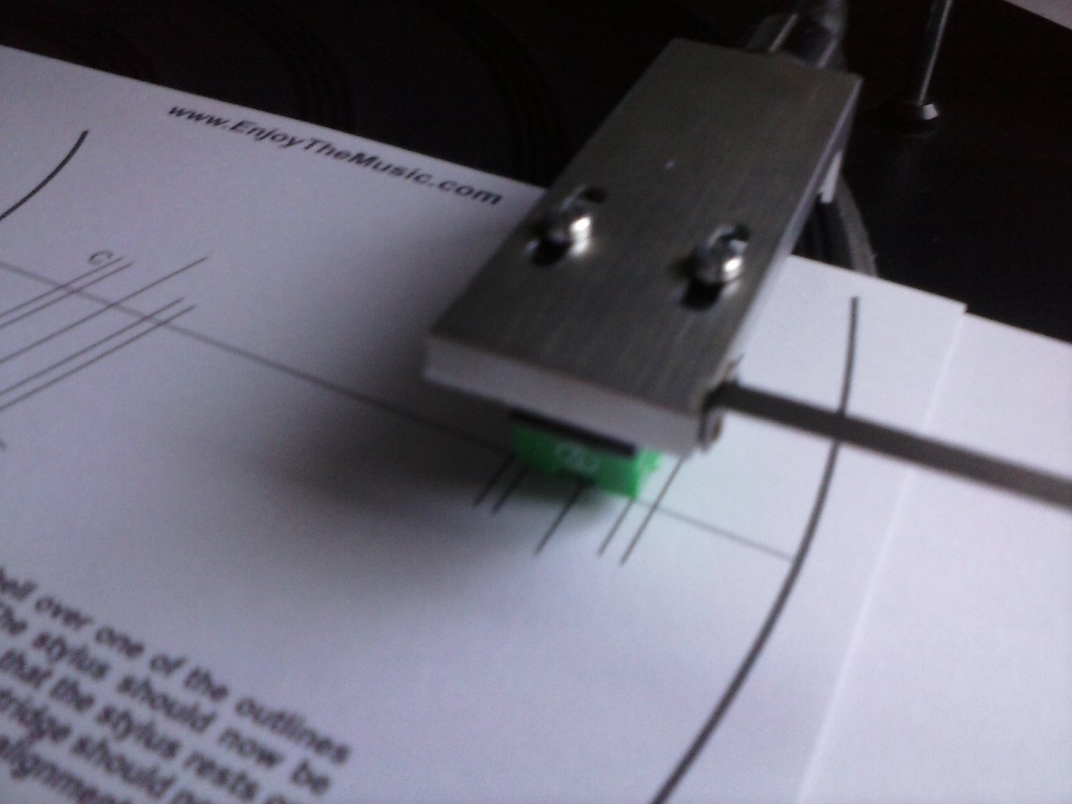

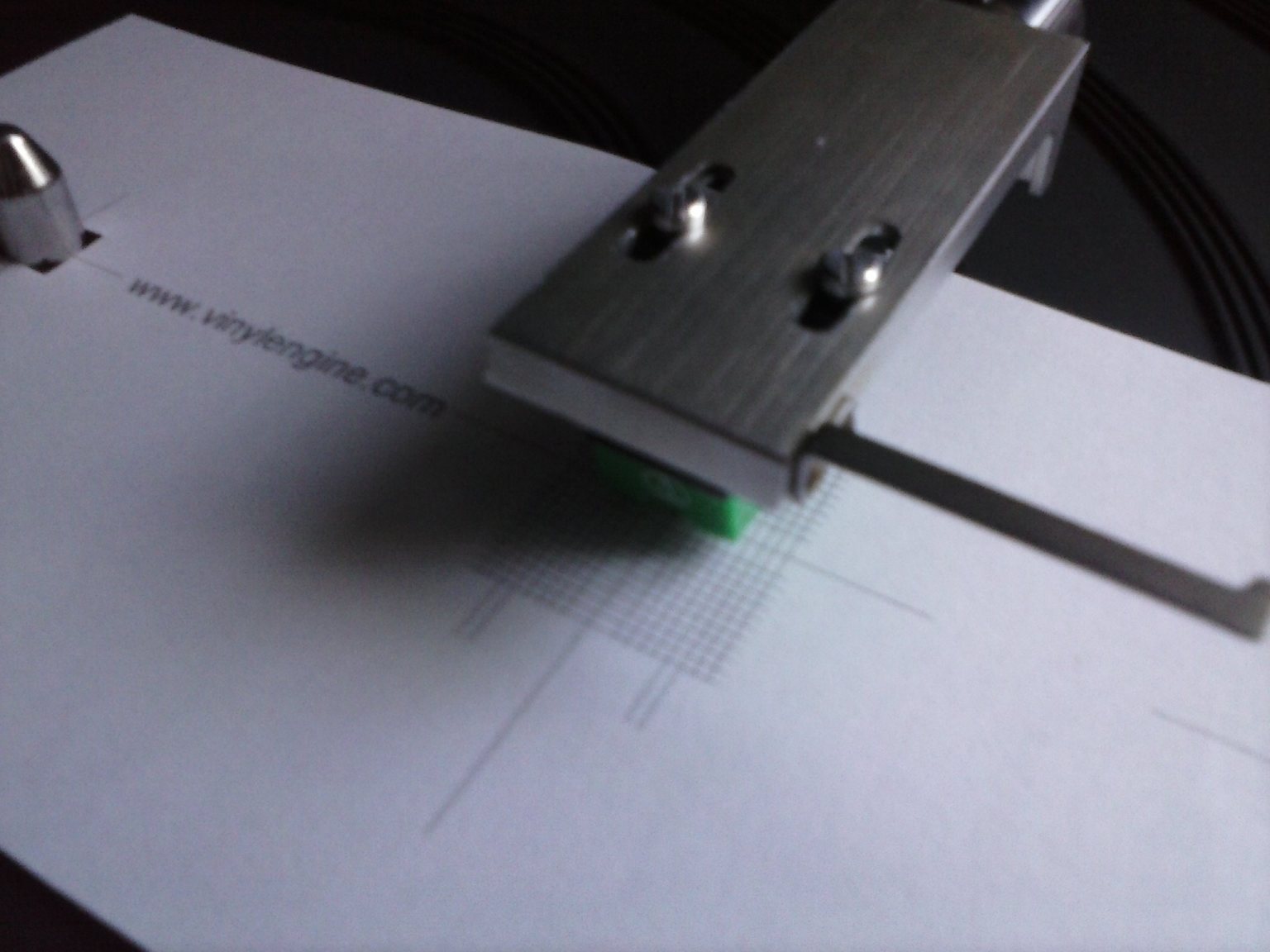

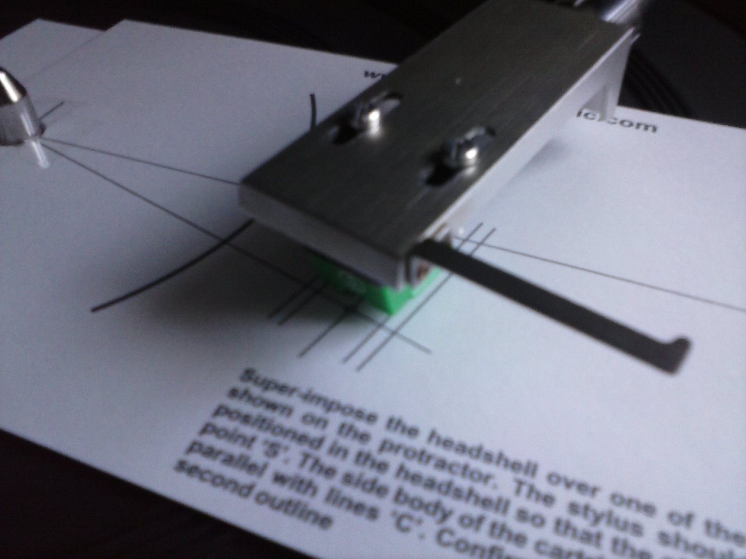

W tej chwili ustawiłem wkładkę tak, aby była zgodna z wewnętrzną siatką geometrii Bearwalda. Na zdjęciach wygląda to tak:
Szablon prosty, punkt wewnętrzny - headshell leży równolegle, ale igła nie trafia w punkt
Szablon prosty, punkt zewnętrzny - headshell nie leży równolegle
Bearwald siatka wewnętrzna - wkładka dopasowana
Bearwald siatka zewnętrzna - headshell nie leży równolegle
