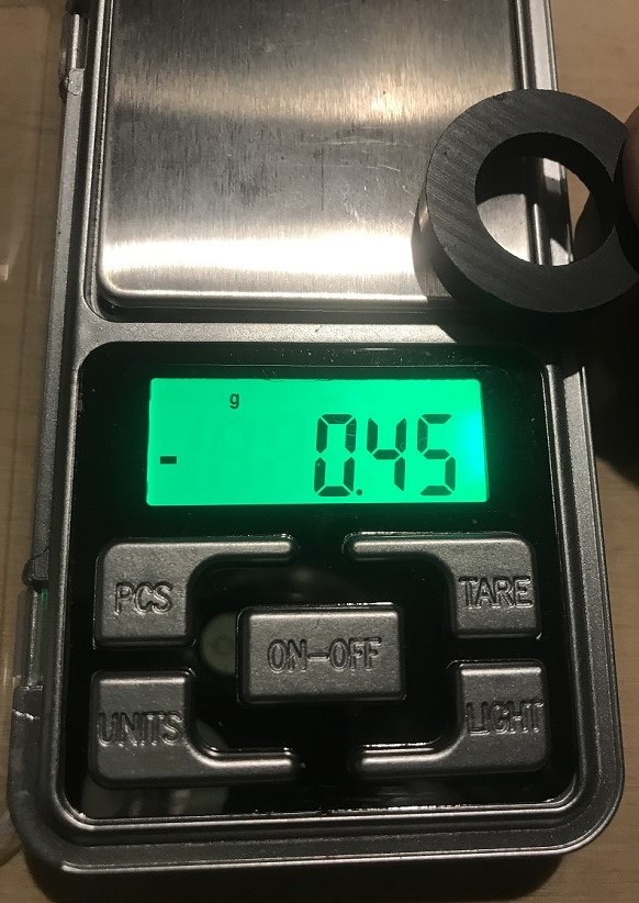

Zauważyłem pewną dziwną rzecz podczas ustawiania siły nacisku.
Robię to za pomocą zwykłej "noname" wagi eletrycznej z allegro.
Gdy przykładam igłę do wagi (ale igła jest jeszcze tuż nad wagą nie dotykając jej) to waga zaczyna mi pokazywać wartości ujemne. Gdy oddalam igłę to pokazuje z powrotem "0". myślałem że waga mi się zepsuła. Kupiłem więc drugą - efekt taki sam. Co ciekawe - gdy zdemontuję igłę z ramienia i przyłożę do wagi to nic takiego się nie dzieje.
Gdy załorzę wkładkę MM to też problemu nie ma.
Występuje on tylko przy MC (mam Denon DL301MkII)
Odpiąłem wszystkie kable sygnałowe i uziemiające od SUTa i dalej było to samo.
Czy takie zachowanie jest normalne przy wkładkach MC?
Zastanawiam się czy wobec tego waga pokazuje prawidłową wartość nacisku jesli przed połorzeniem igły "szaleje"

Czyli pewnie przez to waga podaje przeklamana wartosc gdy klade na nia igle?
Tez tak macie przy wkladkach MC?
Jesli tak to czym je ustawiacie? Bo ustawianie 0 dla "lewitujacego ramienia" jest malo dokladne

92666jarek
- Posty: 128
- Rejestracja: 14 lut 2020, 22:27
- Gramofon: saba psp 244
- Lokalizacja: podlaskie
Re: Ustawianie wkładki
Może tak być, ale nie ma to wpływu na dokładność pomiaru jak już igła oprze się o szalkę.Łatwo możesz sprawdzić tą wagę czy szalka jest ferromagnetyczna. wystarczy jakikolwiek magnes zbliżyć do szalki i obserwować wskazania. Przy ferromagnetycznej szalce zbliżenie magnesu bedzie zawsze skutkowało ujemnym wynikiem. Im silniejszy magnes tym wiecej na minusie

- Peliks
- Posty: 2890
- Lokalizacja: Wejherowo
Masz taką wagę ? Specjalnie zrobiłem eksperyment z mocnym magnesem. Całkowicie nie wpływa na działanie wagi, a szalka jest niemagnetyczna (chyba aluminium). Pozdrawiam. Marek.

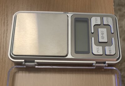

- restimek
- Posty: 582
- Rejestracja: 10 maja 2011, 13:00
- Gramofon: Technics SL-Q33
O taka mam wagę.
Hmm zrobie test o ktorym mowil Jarek z magnesem
Technics SL-Q33 (JVC Z1S Jico Shibata), Nuda mini, Sony CDP-X777ES, Sony CDP-X222ES (zlampizowany), Sony TC-K750ES, Sony TA-E77ESD, Onkyo M5090, Avance Alpha 880i
- stos79
- Posty: 1472
- Gramofon: Luxman PD 444
Waga w sumie jest potrzebna tylko raz do danego gramofonu.Aby sprawdzić czy nasza skala nie przekłamuje.Jeśli jest rozbieżność to ustawiasz z korektą i po sprawie.
Dla spokoju sprawdź sobie na MMce i ustawiaj wg wskazań podziałki na przeciwwadze.
- Myszor
- Posty: 11299
- Gramofon: PD-300
Ta szalka nie jest magnetyczna ale szkoda igły. Ta co Peliks wstawił jest idealna.
