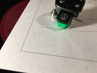

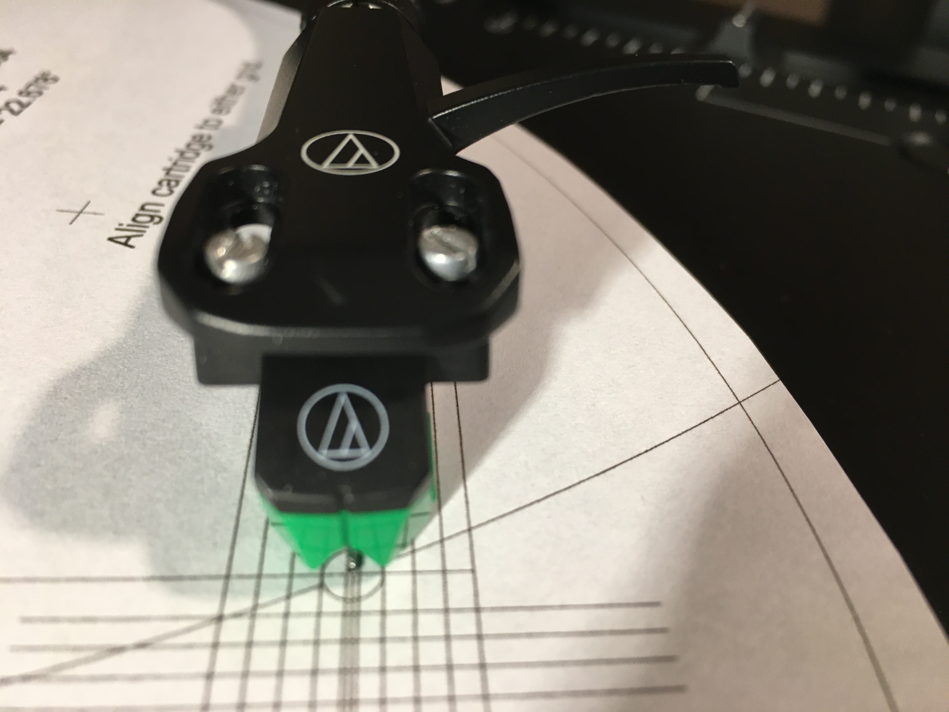

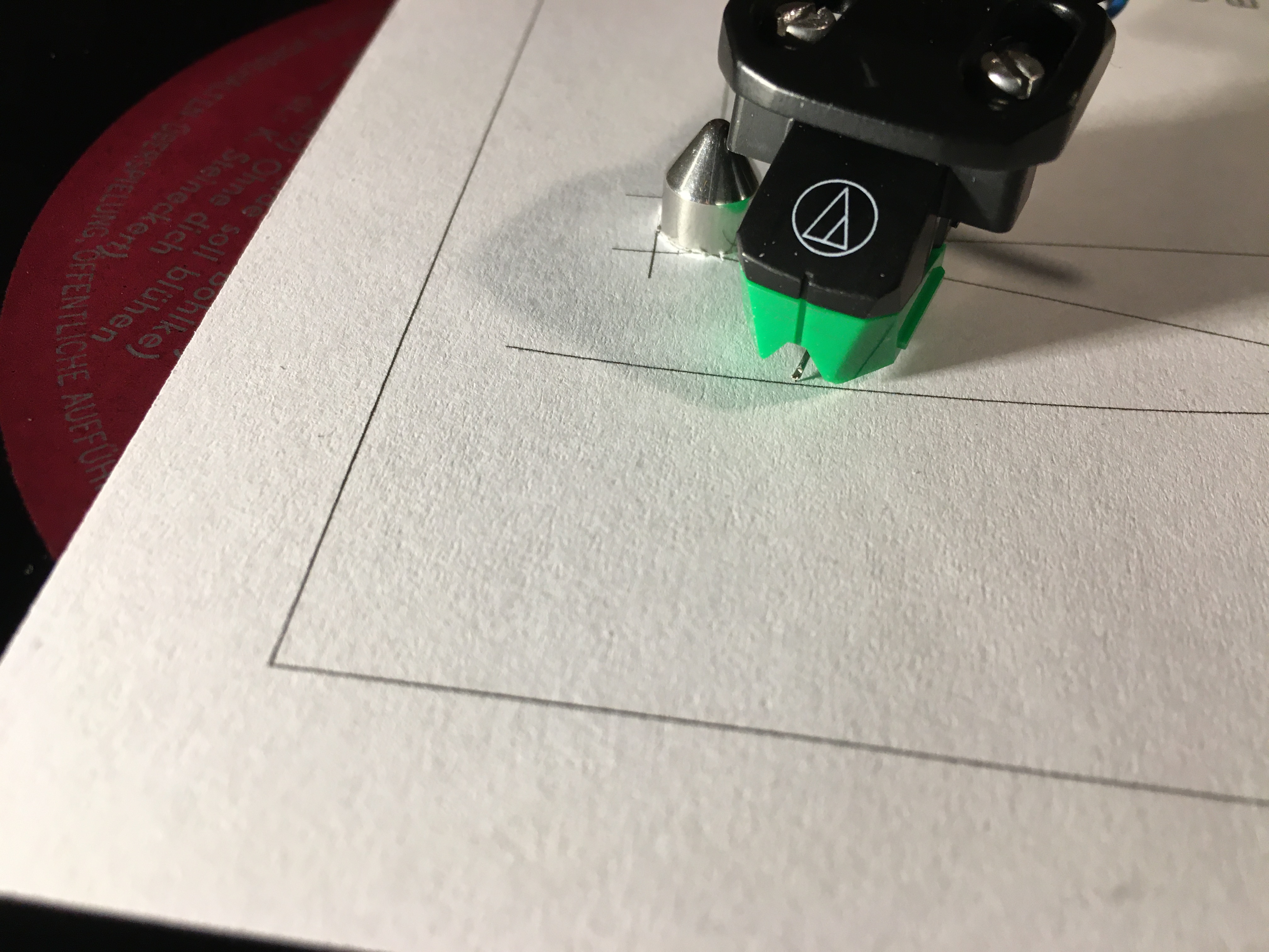

Koledzy pozwolą że się podłączę i zapytam, mam AT LP-120X, w danych technicznych producent podaje tylko długość efektywną ramienia 230,5mm i overhang 16mm. Korzystając z kalkulatora na VE wyszło coś takiego: link
i teraz sedno, korzystając z programu Arc Template Generator wydrukowałem szablon Stevensona (overhang 15,91, odległość między osią ramienia i talerza 214,59) ustawiając wkładkę na oryginalnym koszyku AT HS6 muszę ją wysunąć bardzo mocno do przodu, gdybym chciał ustawić na Lofgrena A (Bearwalda) lub Lofgrena B nie ma szans osiągnąć wymaganego overhang. Czy to oznacza, że nie da się skorzystać z innego ustawienia niż Stevenson? Czy stosując szablony proste (tzw. głupie) pomijając w tym momencie overhang (skracając go siłą rzeczy) i ustawiając wkładkę na dwa punkty, tak aby korpus był równoległy do siatki takie ustawienie będzie prawidłowe, akceptowalne?

Post autor: tux-tomek »
Dziękuję za odpowiedź
Z jednej strony Stevensona masz na końcu headshella, chciał byś Bearwaldaale też krótszy overhang niż w Stevensonie? To się trochę kupy nie trzyma.
Trochę źle mnie zrozumiałeś, nie tyle bym chciał co rozważyłem teoretycznie, że uda się ustawić np. Bearwalda na prostym szablonie i w tym momencie overhang wyjdzie krótszy niż wyliczony, nie miałem na myśli aby policzyć krótszy overhang dla Bearwalda - ale jak napisałeś nie uda się na tym koszyku, co najwyżej może się wydawać że jest dobrze.
I część która rozwiewa wszelkie wątpliwości to dłuższy koszyk, a co za tym idzie większa efektywna długość ramienia wtedy mogę próbować innego ustawienia. Po prostu producent gramofonu przyjął taką geometrię (Stevenson) i basta. Fabrycznie wkładka była mniej więcej w połowie fasolek koszyka, teraz jest przesunięta do przodu tak żeby igła śledziła łuk z szablonu który wydrukowałem, zalaminowałem i z niego korzystam, oczywiście Stevenson.
Nadal coś mi umyka. Fabryczny overhang miał koło 16mm i na nim wkładka była w połowie fasolek. Wydrukowałeś własny z overhang 15.9mm czyli minimalnie krótszy i wkładka ledwo miści Ci się na końcu fasolek wg tego szblonu?
Dobrze to zrozumiałem?

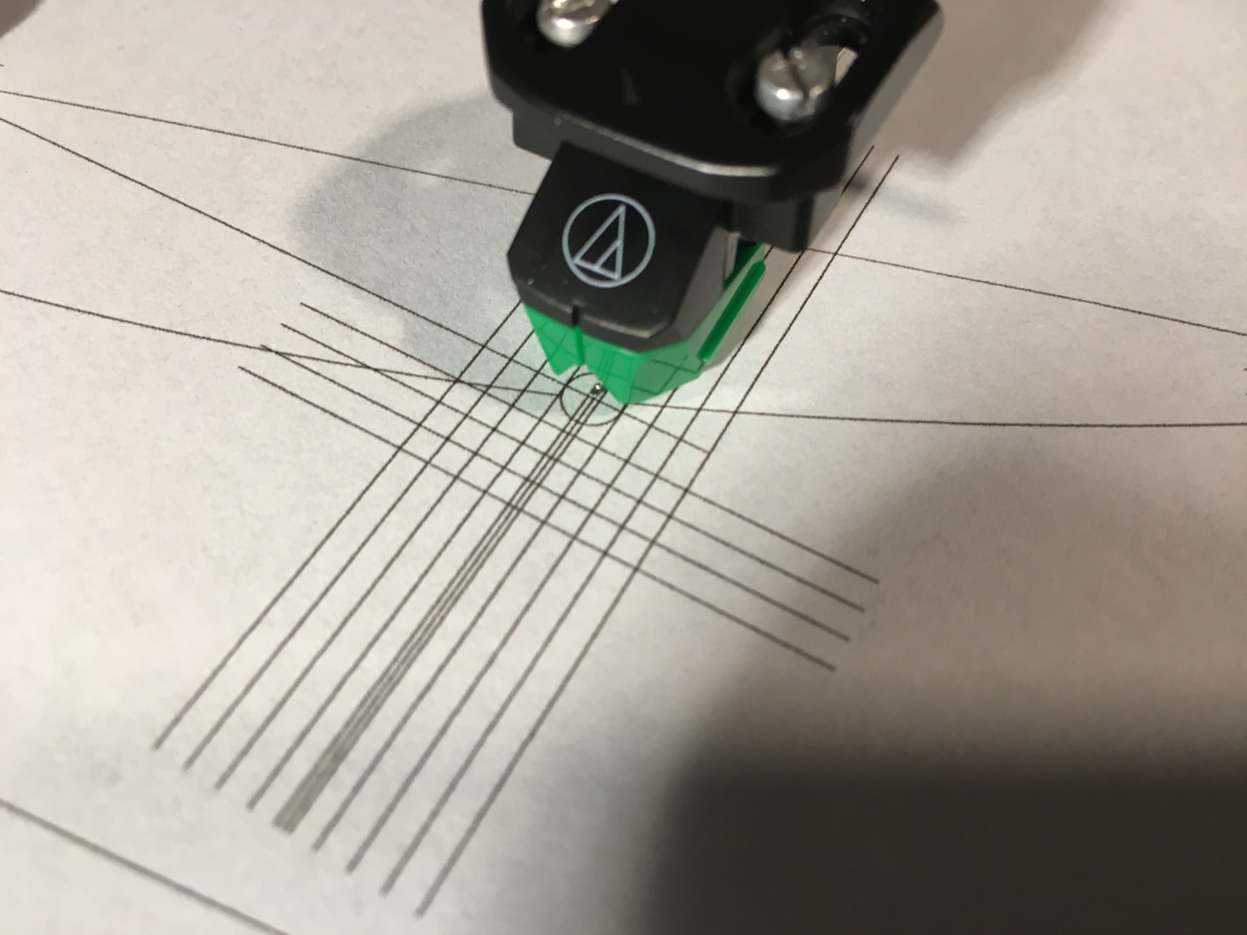

Dobrze zrozumiałeś, po wydrukowaniu szablonu z łukiem okazało się że fabryczne ustawienie nie sięga łuku o ok. 2mm, szablon sprawdzony, zmierzony, wydrukowany prawidłowo, 16mm overhang jest podany w instrukcji, ale wkładka fabrycznie była ustawiona na mniej, czyli w połowie fasolek. Na szybko wydrukowałem nowy szablon i zrobiłem fotki (na tym zalaminowanym źle widać na fotkach bo odbija się światło). Nie ustawiałem teraz dokładnie punktu bo nie chcę "szurać" igłą po papierze. Ale widać rząd wielkości. Fabrycznie śrubki wkładki były w połowie fasolek.

Ale nie potrzebujesz nic szurać.
Najłatwiej zweryfikować overhung tak że najpierw przesuwasz igłę jak najblizej środka i stawiasz na łuku (kropki ignorujemy). Blokujesz talerz lub po prostu nim nie ruszasz podnosisz igłę przenosisz jak najbardziej na zewnątrz. Jak opuścisz i trafisz w łuk to jest perfekt jak nie to poprawiasz i procedura od początku. W tej kolejności najlepiej widać niedokładność.
Jak to już masz to wtedy zabierasz się za kat w punktach zerowych.

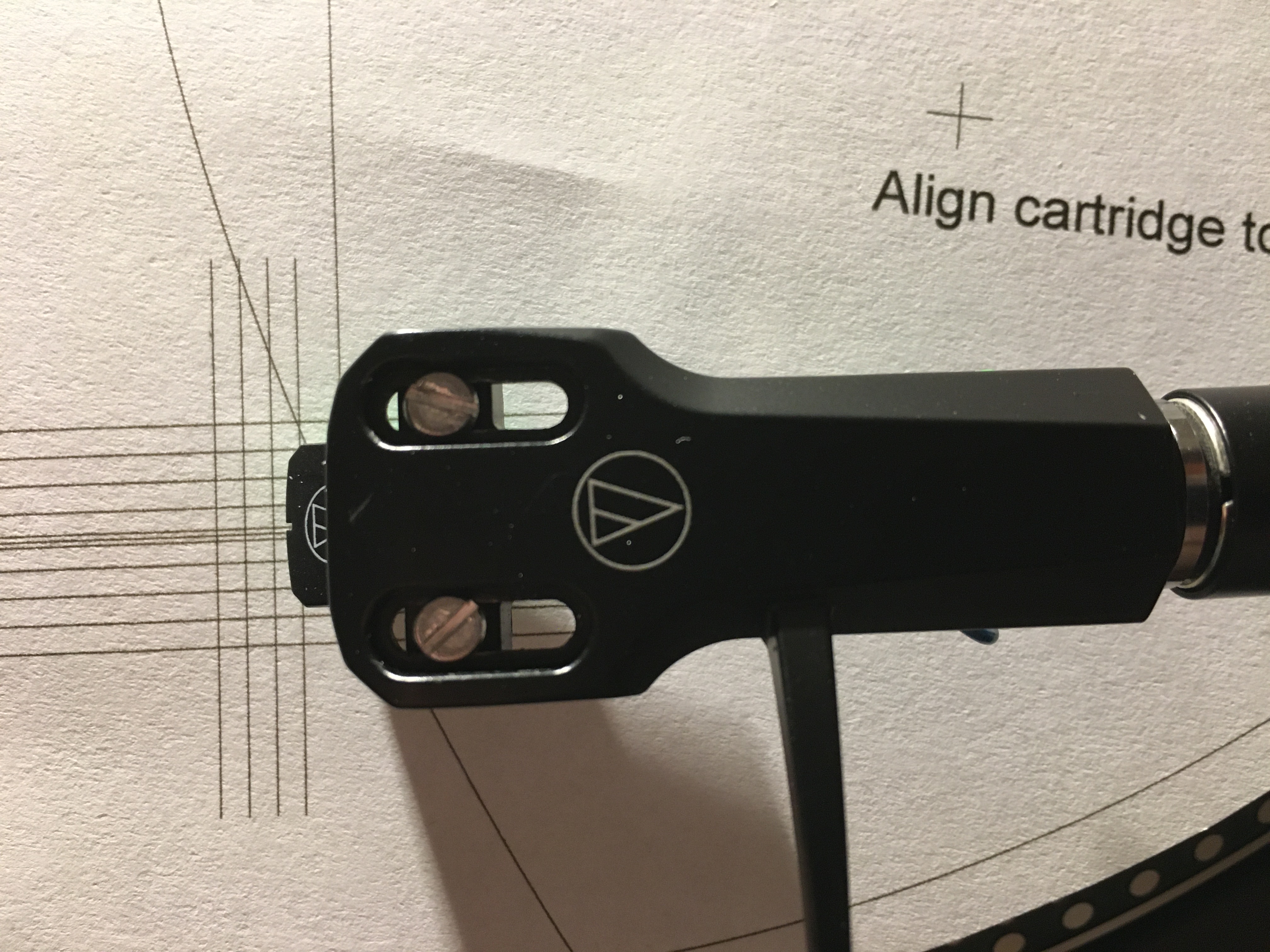

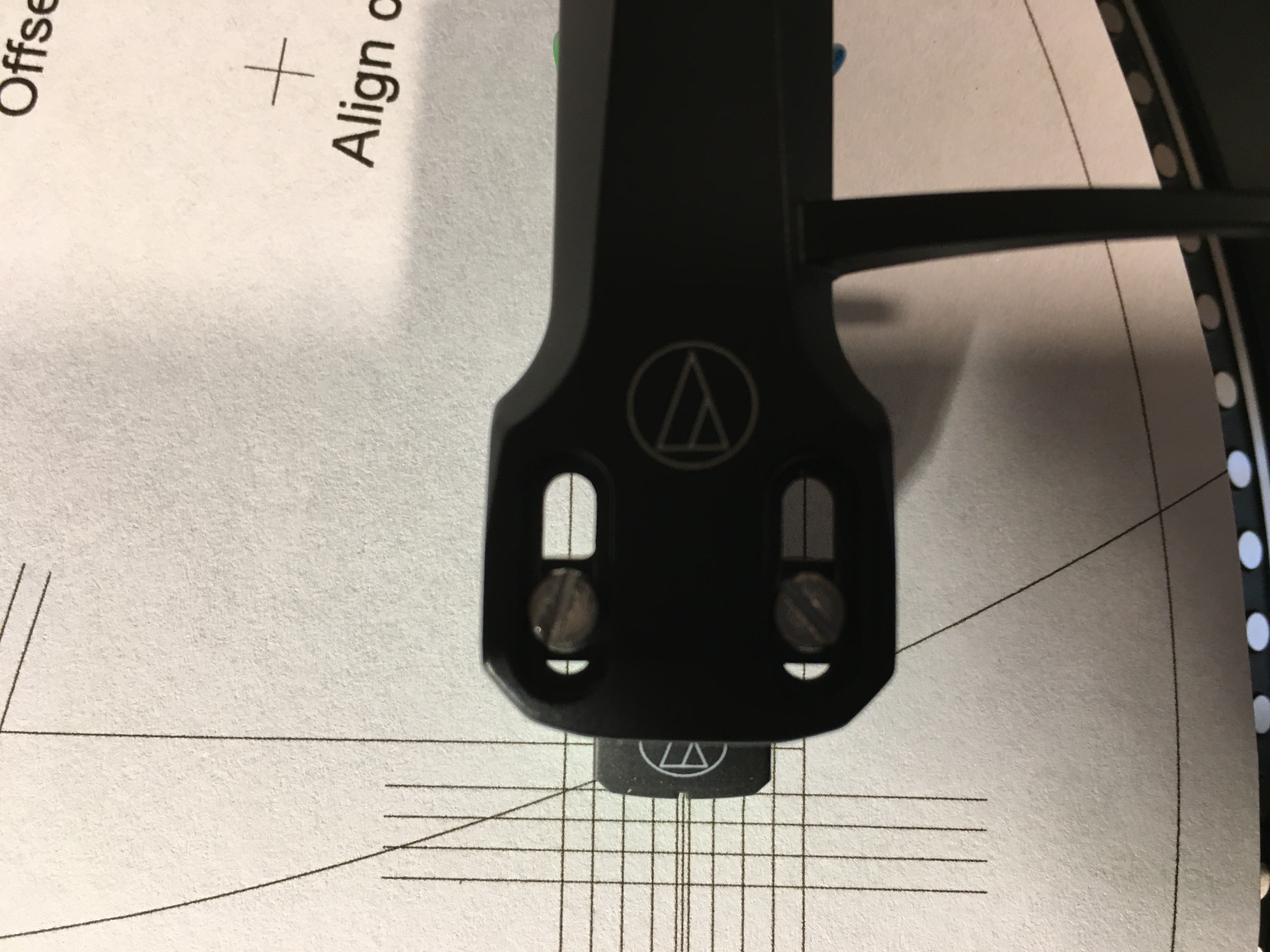

Chodziło mi o to żeby do zdjęć nie szurać za wiele, normalnie ten szablon mam zalaminowany i drobne korekty, czy też ruchy nie zaszkodzą igle. Ale dopiero na zdjęciach widzę, że overhang do minimalnej korekty - "gołym" okiem wyglądało OK, do siatki ustawiałem wspomagając się wkładem ołówkowym.
Czyli reasumując, ustawienie jest dobre a gdybym chciał kombinować z Bearwaldem lub Lofgrenem to muszę mieć dłuższy koszyk. Ciekawi mnie tylko jedno, dlaczego fabryka ustawiła to na środku fasolek - i czym się kierowali? Faktem jest, że teraz gra - przynajmniej na moje odczucie lepiej :D
Z tym ustawianiem jest tak, że czasem chcąc poprawić można popsuć, a najgorsze jest to że do poprzedniego się nie wróci, taki urok, przydałyby się palce z "mikroruchami" :lol: byłoby prościej.

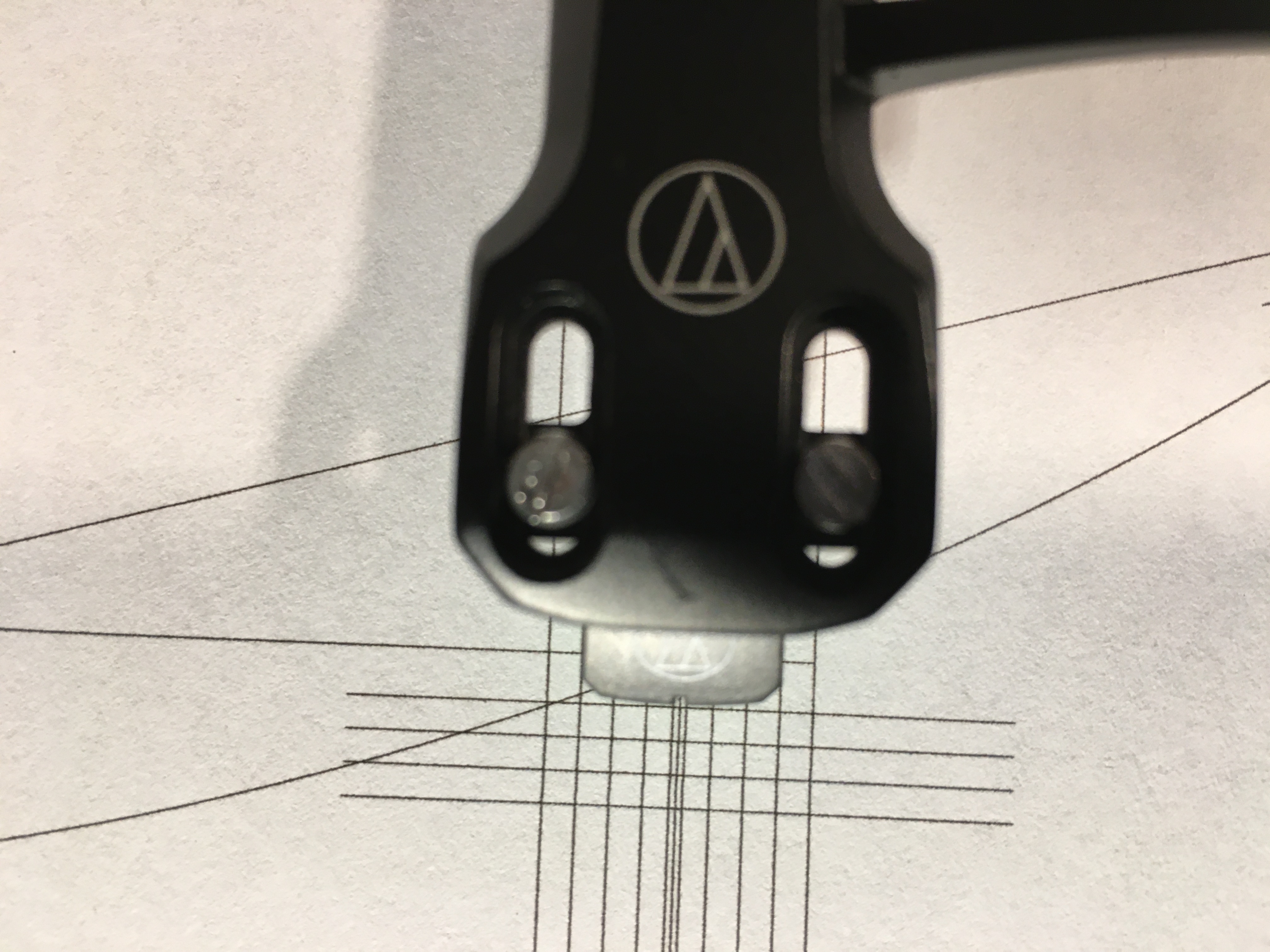

Post autor: Bacek »
To teraz pytanie czy ustawać zaczynałeś od wnętrza czy od brzegu płyty. Jeżeli od brzegu to błąd overhungu będziesz miał z tych fotek duży jak ze środka to mniejszy.
Dlatego lepiej zaczynać od środka. Bo milimetr przesunięcia igły w rowku w środku to może być kilka z brzegu płyty.
Ustawianie zaczynam od środka, ten błąd overhangu widać na fotce wkładki przy szpindlu, ale to jest do ogarnięcia, mnie głównie chodziło o możliwość innego ustawienia oprócz Stevensona. Znalazłem za to ciekawą rzecz, w instrukcji Technicsa SL1200 MK2 jest coś takiego:
długość efektywna ramienia 230mm (u mnie 230,5mm)
overhang: 15mm (u mnie 16mm)
offset angle 22 stopnie (u mnie producent nie podaje)
wrzucając te dane do kalkulatora uzyskałem taki wynik: link
W pierwszej kolumnie ustawiłem własne dane wg danych Technics-a, pozostałe pozostawiłem bez zmian podając jak w moim przypadku tylko długość efektywną ramienia. Nie znam rzeczywistej odległości "pivot to spindle" Technics-a, u siebie w miarę możliwości zmierzyłem i jest to 214-215 mm, czyli przyjmuję tą wyliczona z kalkulatora 214,59 do programu generującego szablon, ale w przypadku Technicsa w Stevensonie różnica overhangu to 0,04mm, dlaczego Technics podaje 15mm? Za to wewnętrzny punkt w Custom wyszedł na 58,8mm od środka. Gdyby przyjąć taki sam overhang u mnie to zbliżę się do środka fasolek.
Nie wiem czy ja gdzieś zbłądziłem, czy po prostu dane które podają producenci są niespójne z geometrią. A może wewnętrzny promień należy przyjąć wg DIN link dla danych z Technicsa, a nie jak ja to robię z IEC/RIAA
tutaj link wyliczenie dla mojej długości ramienia wg DIN, niestety nie znam założeń kąta offsetu producenta, ale w tym wypadku overhang wychodzi na 14,92mm, a kąt wyliczony na 22,04, czyli niemal to samo co dla Technicsa wg instrukcji.
To by tłumaczyło poniekąd fabryczne ustawienie mojej wkładki. Nikt w fabryce pewnie się nie bawi w precyzyjne ustawianie wg siatki, biorą przymiar 52mm (typowy dla Technicsa) i ustawiają wkładkę wg niego równolegle do headshella - różnica w efektywnej długości ramienia, kąt, oraz overhang różnią się praktycznie tylko w setnych częściach mm, co i tak okiem jest nie do stwierdzenia.
Trochę się naprodukowałem, ale jakoś mnie to ciągle trapi, dlaczego producent ustawił to inaczej?
