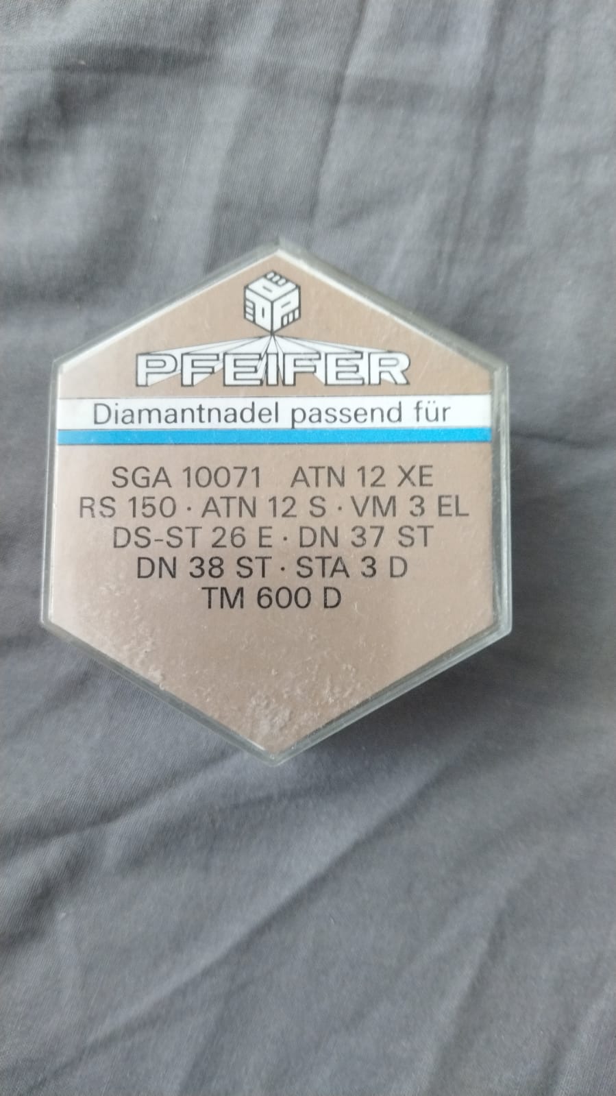

Dzisiaj doszła mi nowa igła za którą zapłaciłem tylko 16euro , gra o wiele wiele wiele lepiej od tej którą kupiłem i wyprostowałem ale ze względu na niską cenę chce Was zapytać czy to szlif eliptyczny ?
Enter wciśnięty niechcąco - miało być , od tej igły którą miałem krzywą kupioną razem z gramofonem .
Na tyle ile dobrze rozszyfrowuję czym jest igła SGA 10071 to myślę że tak.
