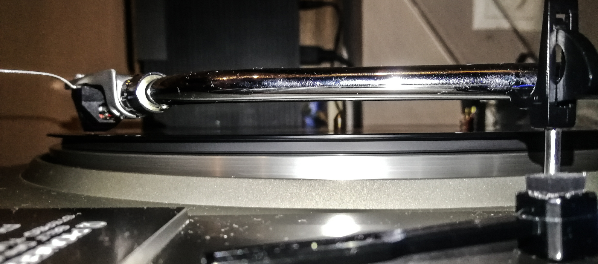

tristan86 pisze: ↑
05 sty 2020, 18:28
Dziwne. Podniesienie maty o 10mm dopiero daje wynik zbliżony do ideału. Pomyślę nad klinem pod wkładkę.
I po dodaniu tych 10mm masz ramię równolegle do płyty? To pod jakim kątem masz teraz?

Re: Ustawianie wkładki
#707
Post autor: tristan86 »
Teraz, na standardowej macie wygląda to tak:
Pioneer PL-112D + AT VM-95ML | Denon PMA 880R po tuningu | Denon DCD 1460 po tuningu | Pylon Audio Pearl 27 | Sennheiser HD 280 Pro
Posty: 45615
#708
Powinieneś patrzeć przede wszystkim na wkładkę i igłę, a nie na samą rurkę ramienia ;)

Dualek pisze: ↑
06 sty 2020, 11:03
wiesz iż kąt natarcia ma wynosić 20* i wtedy to pewnie już nie będzie 10mm.
Podłóż jedną-drugą podkładkę-wybierz na ucho co Ci lepiej odpowiada i graj.
Chyba odnosisz się do niewłaściwego kąta, to nie jest prosty wspornik. Jak prawidłowo ustawi nacisk i wyrówna ustawienie wkładki to uzyska właściwy kąt wynikowy natarcia szlifu igły.
Zgadzam się jednak by to robić stopniowo i te 10mm też wydaje mi się przesadzone.
#710
Wydaje mi się, że sama rurka jest z grubsza równolegle. Natomiast dziwi mnie, że podnoszenie płaszczyzny talerza nie wpływa znacznie na SRA.

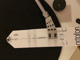

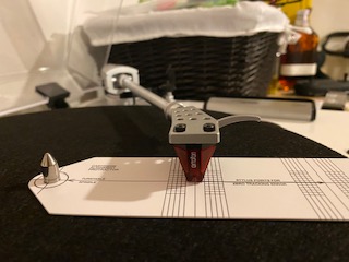

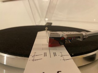

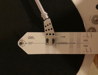

Witam .
Posiadam gramofon Yamaha music Cast vinyl 500 :
https://uk.yamaha.com/en/products/audio ... specs.html
Ostatnio wymieniłem wkładkę z fabrycznej na Ortofon 2m Red .
Trochę się męczyłem z ustawieniem .
Mam pytanie czy tak ustawiona wkładka jest w porządku :
Dziękuje za pomoc.

Mało co widać na tych fotkach. A gra w porządku? :)

Rudus666 pisze: ↑
06 sty 2020, 22:32
Według mnie jest dobrze.

Według mnie, szczególnie na trzecim zdjęciu, widać że źle jest ustawiony azymut. A może to tylko tak na zdjęciu widać?
Jak to wygląda w lusterku?

Według mnie na pierwszym zdjęciu widać że azymut jest ustawiony w granicach błędu. Nadal twierdzę że jest ok.

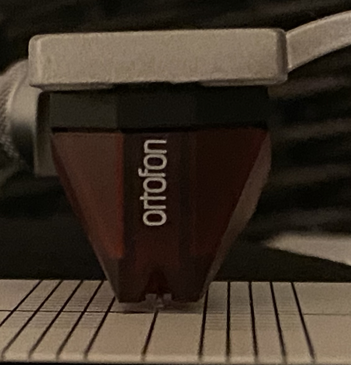

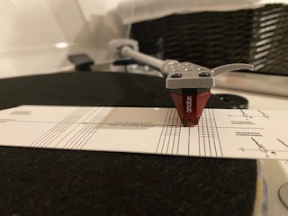

Post autor: Rudus666 »
Tu mam lepsze zdjęcie

Rudus666 do czoła wkładki trzeba było przykleić choćby grafit z ołówka (byle prosty), bo tak to dokładność ustawienia jest mocno dyskusyjna.
Azymut zaś ustawia się na lusterku obserwując diament igły i jego odbicie. Mają być oba w lini prostej, potrzeba do tego mocnej lupy i silnego źródła światła. Ja na Twoim ostatnim zdjęciu, bez lupy widzę, że igła jest lekko pochylona w lewą stronę (to może być efekt przekłamania perspektywy zdjęcia).
