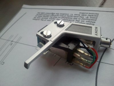

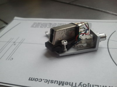

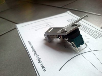

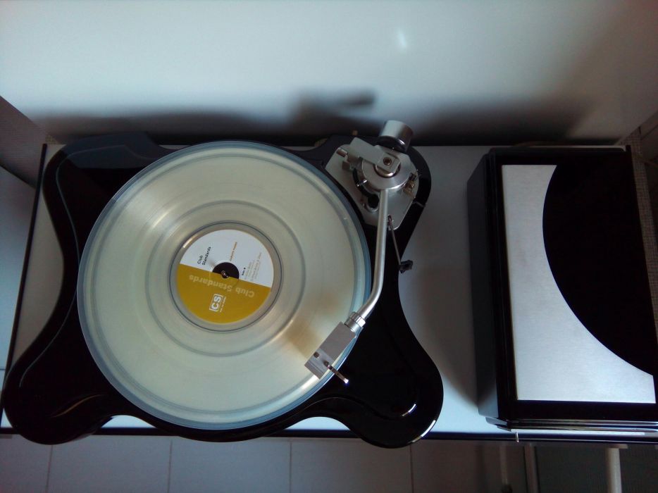

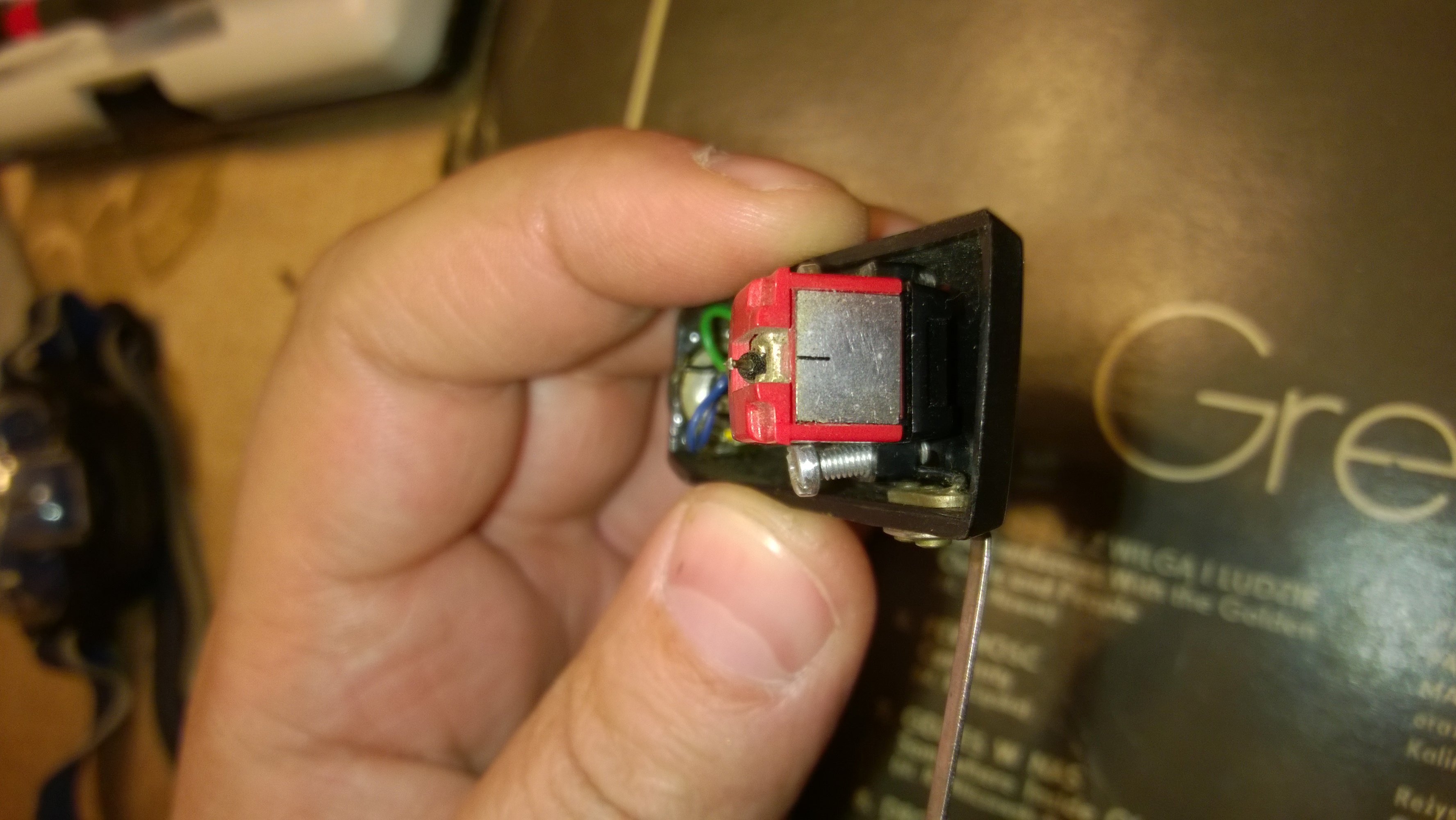

Wkładka do mnie dotarła, ufff. Trochę się bałem tego zakupu, bo kupiłem poprzez olx, z wysyłką - czyli, albo sprzedający to oszust, albo uczciwy człowiek. W tym przypadku, sprzedający okazał się uczciwy, wkłada dotarła do mnie w dwa dni.
Bałem się też tego zakupu, bo cena była absurdalnie niska, jakieś 10% wartości rynkowej wkładki, plus w prezencie headshell.
Sprzedający to jakiś Didżej, miał w ofercie, lub jeszcze ma dużo wkładek do DJ, płyt, gramofonów itp.
Plus, bo to ciekawe akurat, no i trochę śmieszne, połączenie, gramofon made in home:
Kosmos
Do rzeczy jednak, wkładka okazałą się być AT 30E, tyle że bez oznaczenia samej igły, tylko z logiem Audio Technica. Oznaczenie igły, od dołu, nie jest odklejone, ani zamazane. To jakaś wersja, albo OEM, albo produkowana dla innej firmy, raczej nie zamiennik, bo takich chyba na rynku nie ma.
Stan bardzo dobry, oglądnąłem pod lupą x5, igła prosta, zawieszenie również, czas zrobił swoje i nie lśni nowością, ale też, nie jest oblepiona brudem, podrapana, itp. Ile ma przebiegu, to tylko wie ten diament z którego zrobione jest ostrze
To moja pierwsza wkładka typu MC LO.
W ramach porównania, zamontowałem wkładkę na ramieniu lekkim, bo i wkładka lekka, czyli Denon Dp-23F, za porównanie posłużyły wkładki, na tym samym ramieniu, Denon Dl 80 MC HO i Audio Technica 12XE (MM) z nową oryginalna igłą.
Wszystkie igły mają szlif 03x07 - taki zbieg okoliczności
Powiem tak, świat wkładek MC to inna bajka, grają nieporównywalnie do wkładek MM, inna bajka.
Dziś już wiem, jeśli kupię kolejną wkładkę, to będzie to tylko wkładka typu MC
Ilość śrubek się nie zgadza? Brawo dla spostrzegawczych

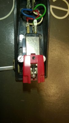

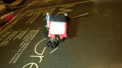

Witam, Panowie pomóżcie odgadnąć co to może być za wkładka. To jest jakiś Ortofon (i tylko tyle jest napisane na wkładce, no może jeszcze "made in denmark"). Na igle była nalepka ale ktoś ją usunął, igła bardzo nisko leży nawet przy minimalnym nacisku, muszę ją po prostu wymienić. Zakładam, że jest to Ortofon F15 MkII bądź też Orotofon M20 nie wiem po czym poznać naprawdę.
MISSE
- Posty: 1666
- Gramofon: Micro Seiki DDX
Re: Jaka to wkładka?
Odpowiedź znajduje się w plastikowym prowadzeniu igły.
To jest Ortofon i jak sie przyjrzysz to zobaczysz np. klepsydrę, nacięcie dolne, górne itd.
Generator prawie identyczny we wszystkich wkładkach ale igła już nie. Obecnie wszystkie igły do tych wkładek są uniwersalne(obecna produkcja)

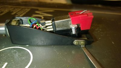

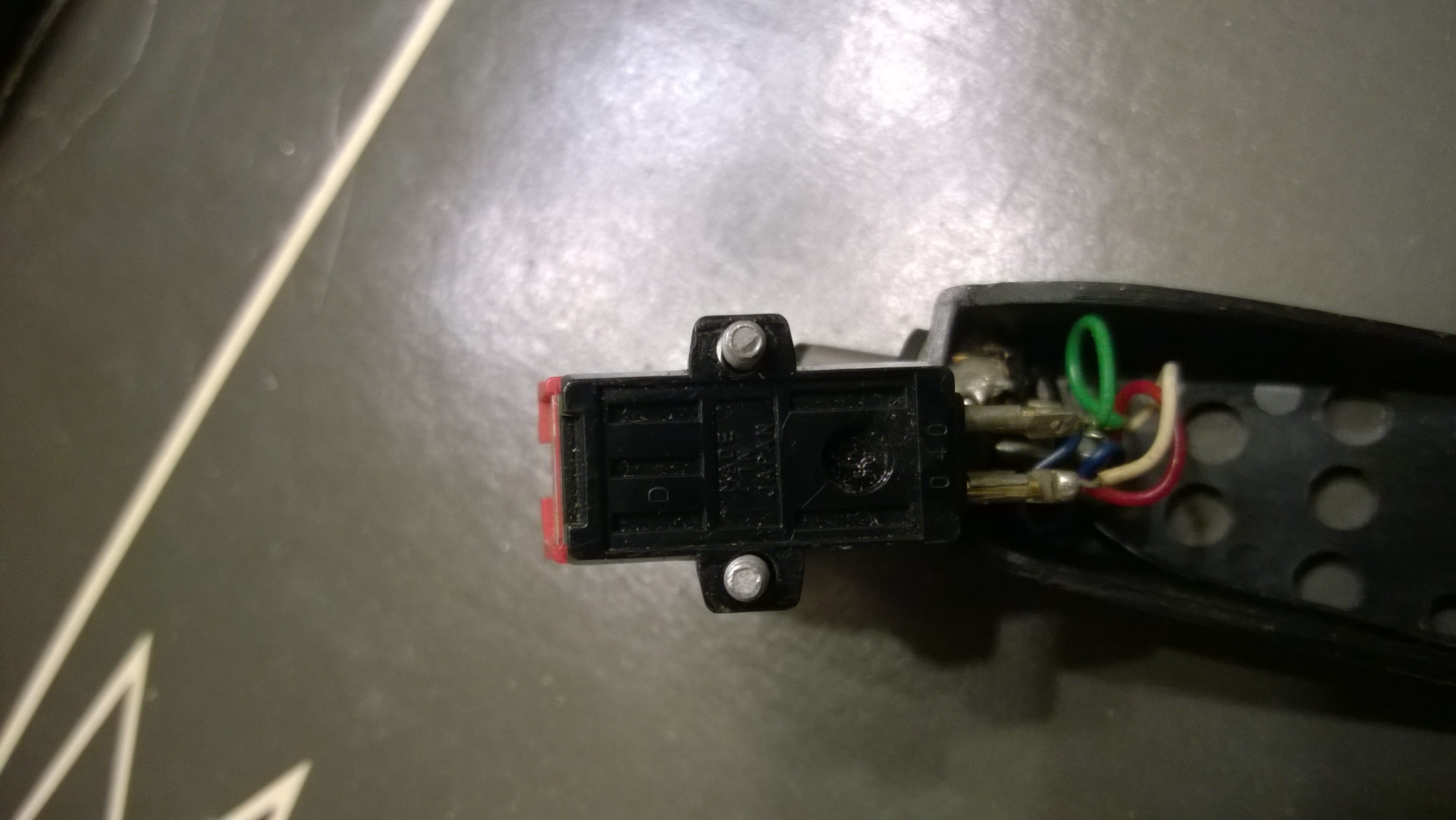

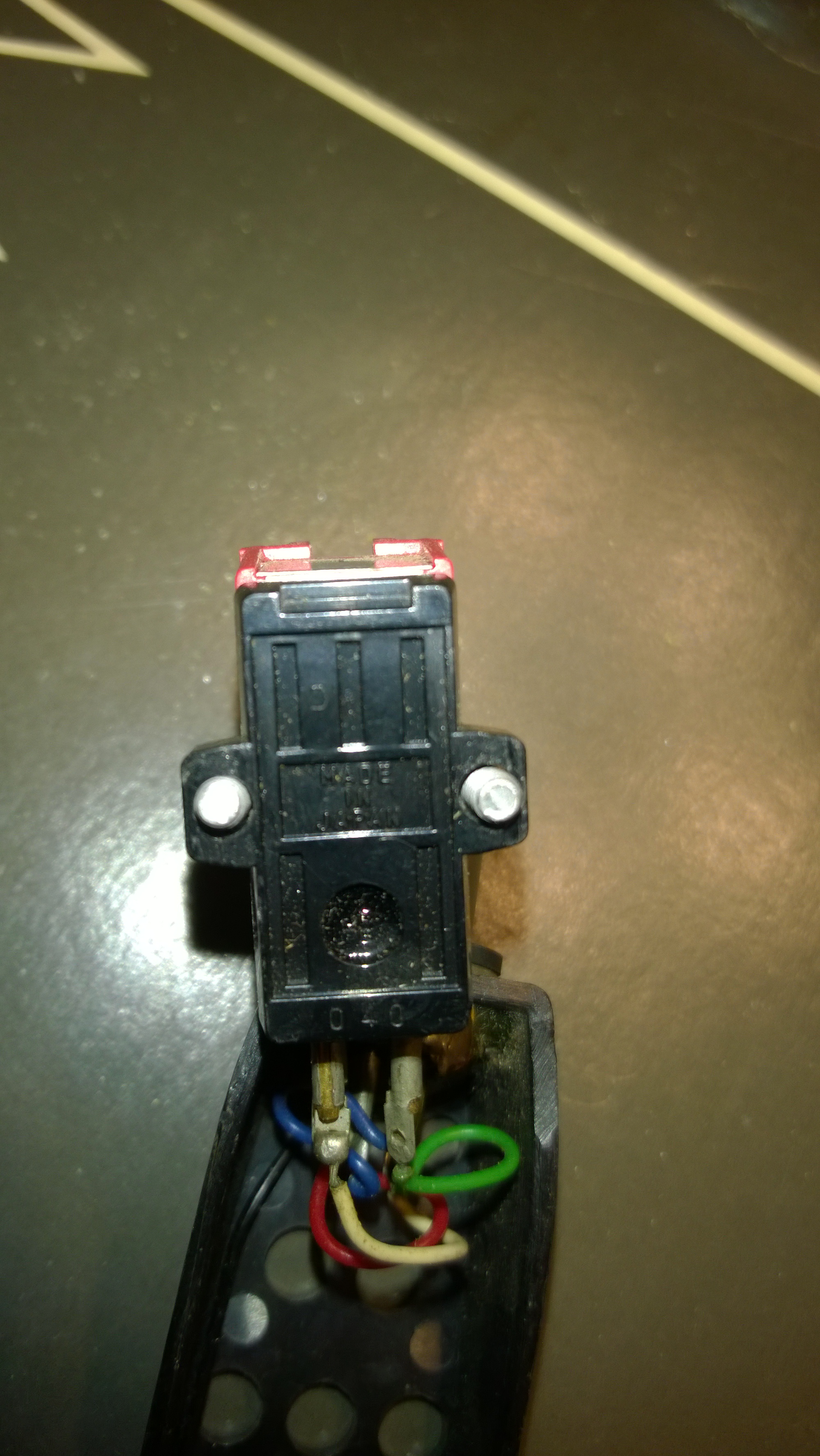

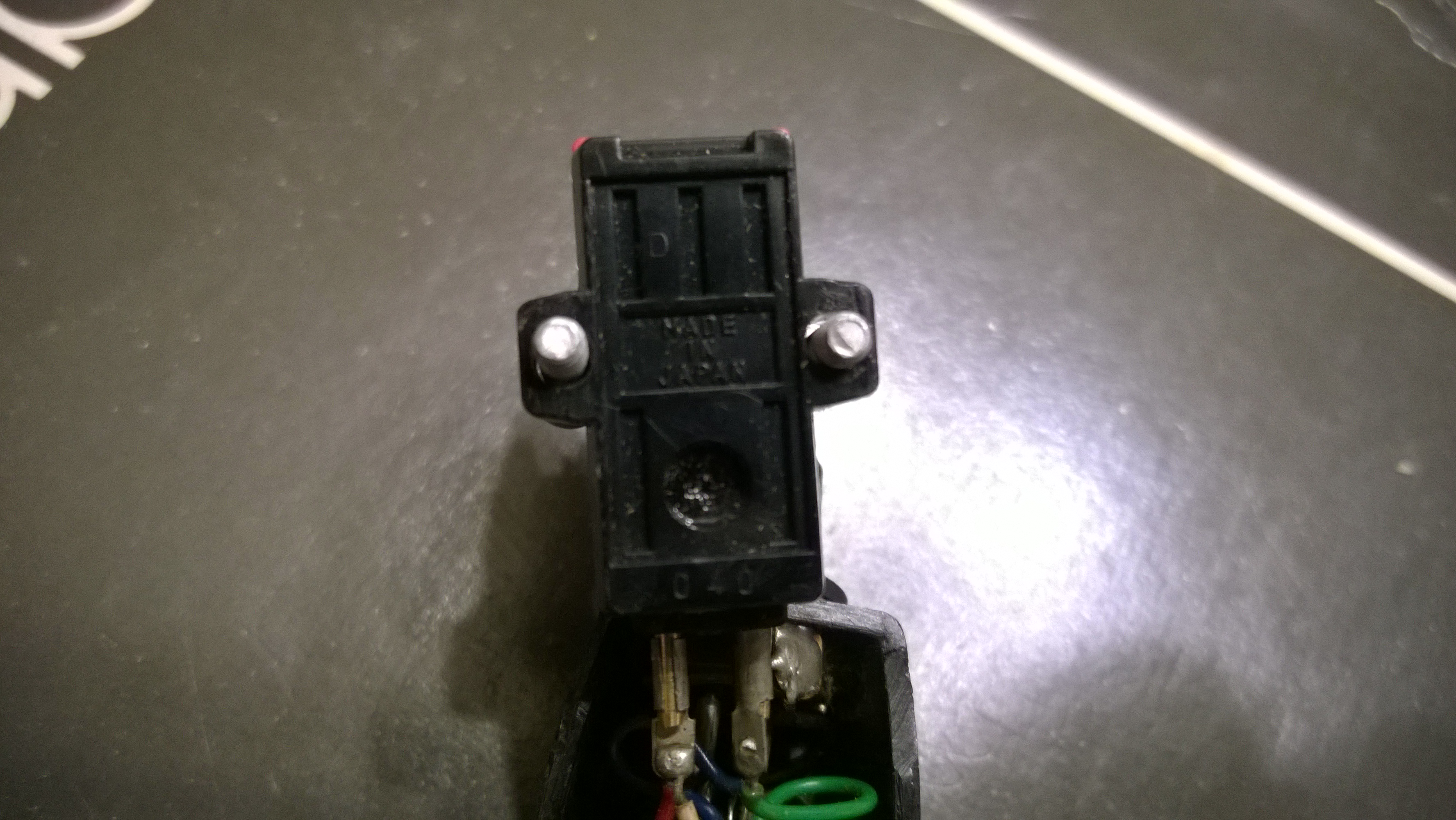

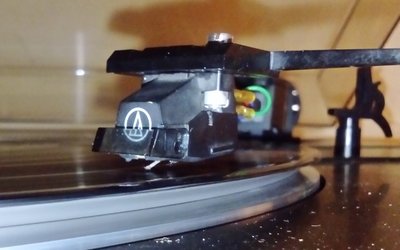

Jedyne co mi sie udalo na niej odczytać to litera D pod nią MADE IN JAPAN oraz 040
drewniane ucho
- Posty: 17
- Rejestracja: 29 paź 2016, 10:59
To wkladka Audio Technica z rodziny AT70/71/72 z jakas nieoryginalna igla.

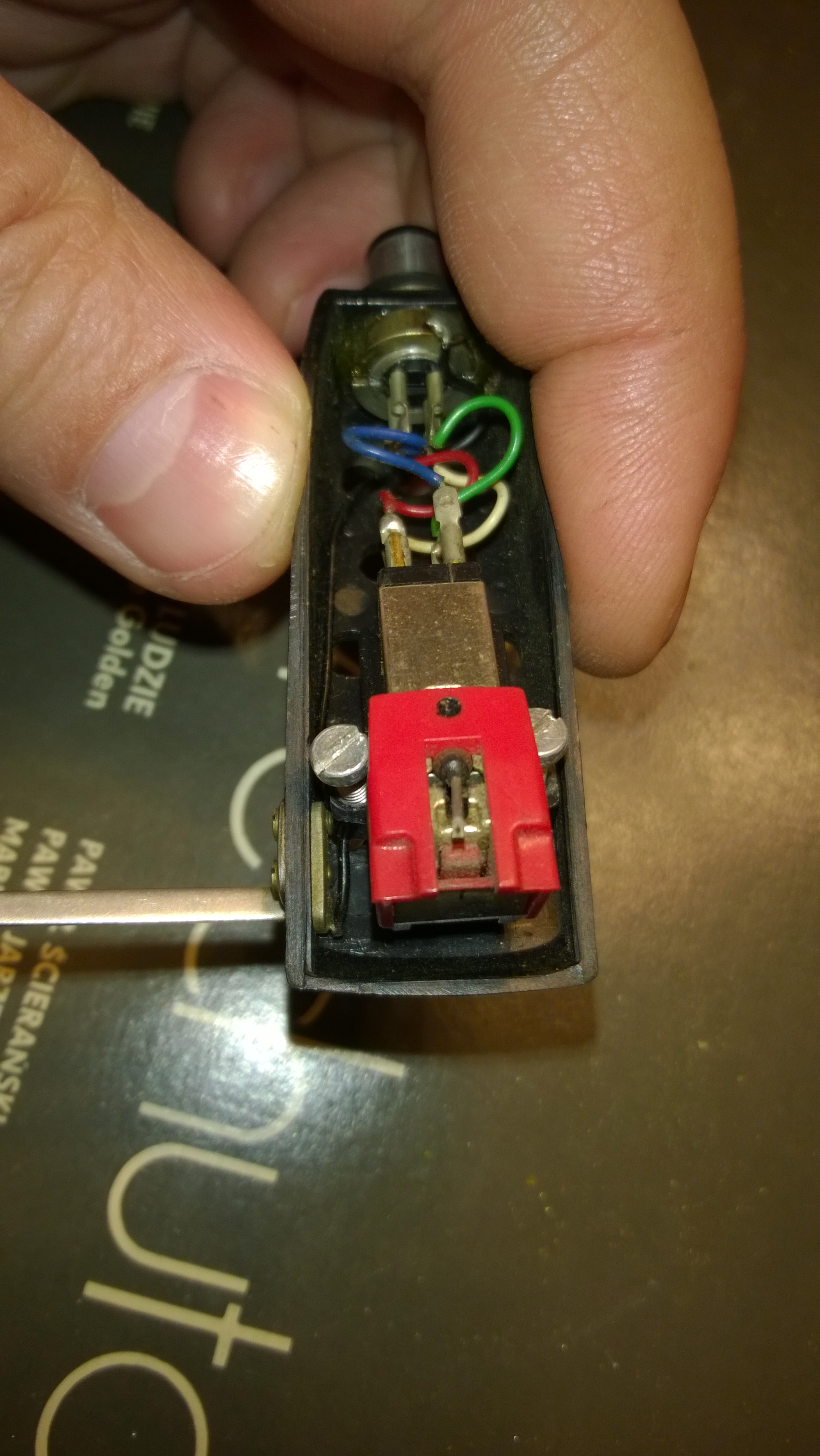

Dzieki za szybką odpowiedz. To mój pierwszy gramofon, czy ta wkladka to kwestia przy której powinienem pozostać czy szukac czegos innego?
ozzy
- Posty: 34
- Rejestracja: 07 lis 2016, 23:16
drewniane ucho
- Posty: 17
To wkladka MM o b.podstawowych mozliwosciach i niewielkiej mozliwosci upgrade'u.
Mozna na Ebay dostac jeszcze oryginalne igly, ale moim zdaniem nie jest to oplacalne.
Jezeli gra to sie cieszyc i zbierac na cos bardziej wyrafinowanego technicznie.
Andrzej
