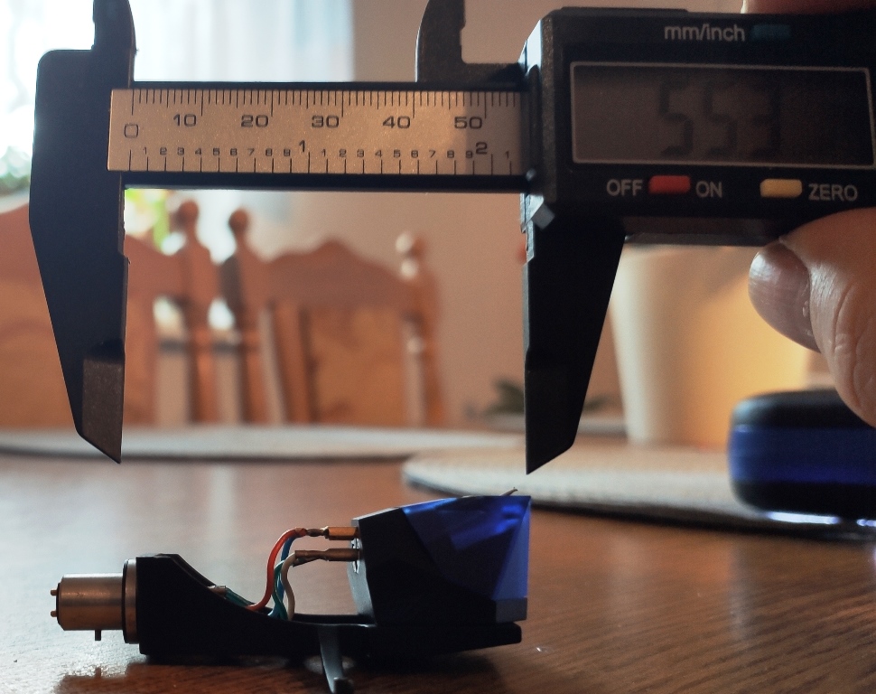

Regsoft pisze:
15 gru 2019, 10:43
Ustawiasz wkładkę tak jak sugeruje Wojtek czyli linijką na 49mm.
Zmierzyłem suwmiarka. U mnie jest 55mm ale tylko dlatego ze na szablonie przy takim ustawieniu, igła idzie idealnie po łuku z punktu C-C'

bumbum pisze:
15 gru 2019, 11:55
Regsoft pisze:
15 gru 2019, 10:43
używasz albo szablonu albo linijki/suwmiarki, przy korzystaniu z obu nic nie osiągniesz.

ozii pisze:
15 gru 2019, 11:57
No ale szablon chyba lepiej? tym bardziej ze to szablon do ramion technicsa a ja mam technicsa.

bumbum pisze:
15 gru 2019, 11:55
U mnie jest 55mm
49mm jest dla Soniaczy (zwróć uwagę komu odpisywałem) ...

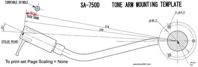

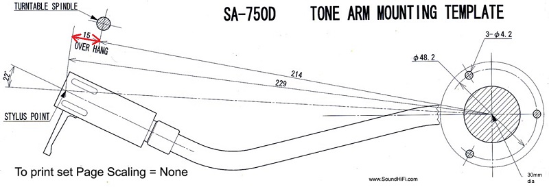

bumbum pisze:
15 gru 2019, 10:20
28 wrz 2011, 22:00
Zazwyczaj przy montażu wkładki na headshellu wystarczy nam wartość tzw. overhang dla ramienia zastosowanego w gramofonie. Jest to wartość podawana w milimetrach.
Jeśli wartość ta jest nam znana to wystarczy zastosować się tak jak na poniższym rysunku (w tym przypadku ustawienie wynosiłoby 54mm).
Wojtku, według tej strony https://www.vinylengine.com/tonearm_ali ... =calculate
overhand dla mojego ramienia wynosi 15mm ,Nie bardzo rozumiem o co tu chodzi? czytam ten temat i nic nie kapuje. Do kalkulatora nie mogę wpisac wartości większej niz 50mm a Ty na zdjęciu podajesz 54mm. Możesz wytłumaczyc laikowi o co chodzi?
Jeśli masz Technicsa, to po co dopisywać filozofię - odmierzasz 52 mm pomiędzy igłą a uszczelką headshella i po sprawie. Overhang to fachowo odległość pomiędzy środkiem talerza i igłą w momencie kiedy ramię ustawione jest tak, że przecina środek talerza. Odległość pomiędzy igłą i uszczelką headshella to nie jest faktyczna wartość overhang, ale odległość, która ma wpływ na overhang.
Super wytłumaczone. Dzięki wielkie.

Obywatel pisze:
15 gru 2019, 17:06
A dokładniej linia pomiędzy osią obrotu ramienia a czubkiem igły przecina środek talerza. Bo powyższy opis znajduje zastosowanie tylko do ramion prostych.

Ale zawsze dobrze wiedzieć o czym się rozmawia. To żeby było jasno i uniwersalnie opis i obrazek. Jeżeli z osi ramienia narysujemy koło przechodzące przez środek talerza a potem drugie przechodzące przez czubek igły to overhang to różnica promieni tych kół.
