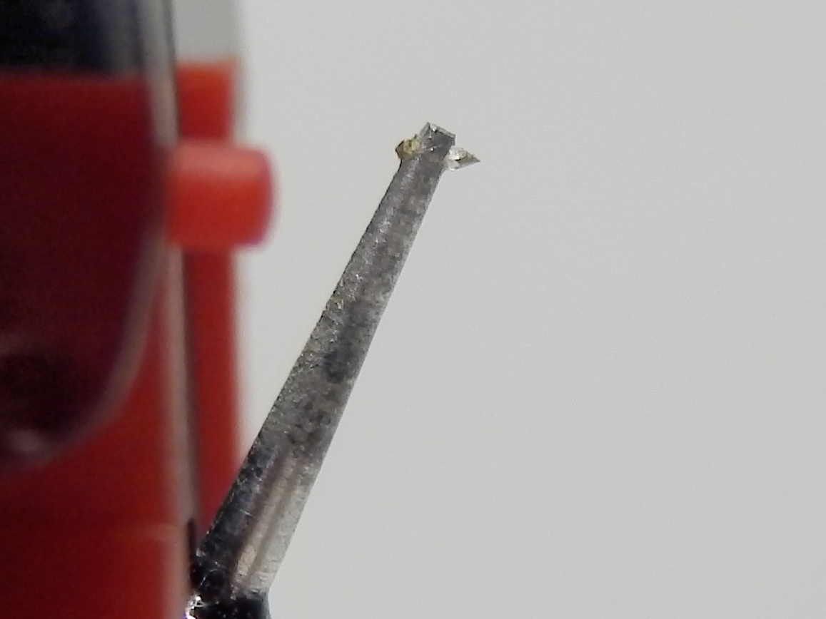

Miałem już tu nie pisać ale..Primo-te shibaty są tanie typu "bonded" na kiepskim aluminiowym(przy okazji starym-nie wiadomo jak zniósł lata przechowywania) wsporniku,absolutnie nijak ma się to do oryginału.Ani jakość wykonania ani masa(igły) nawet nie zbliżają się do oryginału.O jakości wspornika(w zasadzie najważniejszego elementu igły)nawet nie ma co mówić.A tak poza..tym Pickering XLZ 3500E nie jest wkładką MC !!!!! Jest to typowa wkładka MM !!!! tyle tylko że nawinięto małą ilość drutu na cewki uzyskując pewne zalety wkładki MC.Dodam że wkładki tego typu można spokojnie rozbierać i przewijać samodzielnie..
klejony, spojony, tani??? lepszy, gorszy??? nie wiem czy ktoś zrozumiał sens twojej wypowiedzi

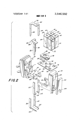

Nie jestem niegrzeczny więc nie napiszę w tym samym tonie.Potrafię wiele rzeczy..Co do Pickeringa to poniżej zamieszczam grafikę patentową wkładki(tu akurat odmiana MI-różni się od MM montowanym magnesem-element nr 102)..myślę że wyrażnie widać typową konstrukcję wkładki MM..Dobra 4 cewkowa konstrukcja na minus rdzeń nielaminowany.Ot i tyle.Na koniec powszechnej ery LP wpadli na pomysł by zrobić wkładkę MM o charakterystyce elektrycznej wkładek MC.Coś jak dzisiejsze (nie wszystkie) modele wkładek Soundsmitha(z tym że one są MI).Tak odwinięcie drutu zbliży nas do MC zakładając oczywiście że mamy wysokiej jakości igłę(niska masa i wysokiej jakości konstrukcja wspornika).
Zresztą jej konstrucja jest wyrażnie opisana:
Pickering XLZ-3500E :
Type MM low output
Ostatnio zmieniony 17 lis 2018, 02:16 przez ISOPHON, łącznie zmieniany 3 razy.

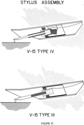

Wspomniane przeze mnie wcześniej wsporniki igieł(od Eda) mają konstrukcję rurkową z aluminium nieutwardzanego(jasna barwa).Wysokiej jakości sztywny wspornik z aluminium jest utwardzany anodyzowaniem(ciemniejsza barwa) i ma konstrukcję stożkową.Mniej więcej tak jak na zamieszczonym poniżej zdjęciu.Lub jest teleskopowy(aluminiowy) jak w igłach Shura.Wykładu co do roli i jakości(przede wszystkim sztywności) wspornika igły nie będę robił..jest dostępny np. na stronie Shura(warto poczytać !)Tak samo nie będę się produkował nad konstrukcją elektryczną wkładek-MM,MI,MC zakładam że każdy zainteresowany ją zna(chyba ??).
Innymi slowy - to nie "ten" patent tylko jakiś inny przykład.
XV-15 były MI. Wszystko przedtem (V-15) potem (XUV, XSV) już MM.
Analogicznie u Stantona: 500 (MM), 68x (MI), 881/981 (MM).

ISOPHON, to że tanie igły zamienniki nie są na tym samym poziomie jakościowym co oryginalne topowe igły wyższej klasy to sprawa oczywista i nikt tutaj odwrotnych twierdzeń przecież nie wrzucał (a przynajmniej nie kojarzę).

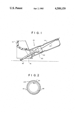

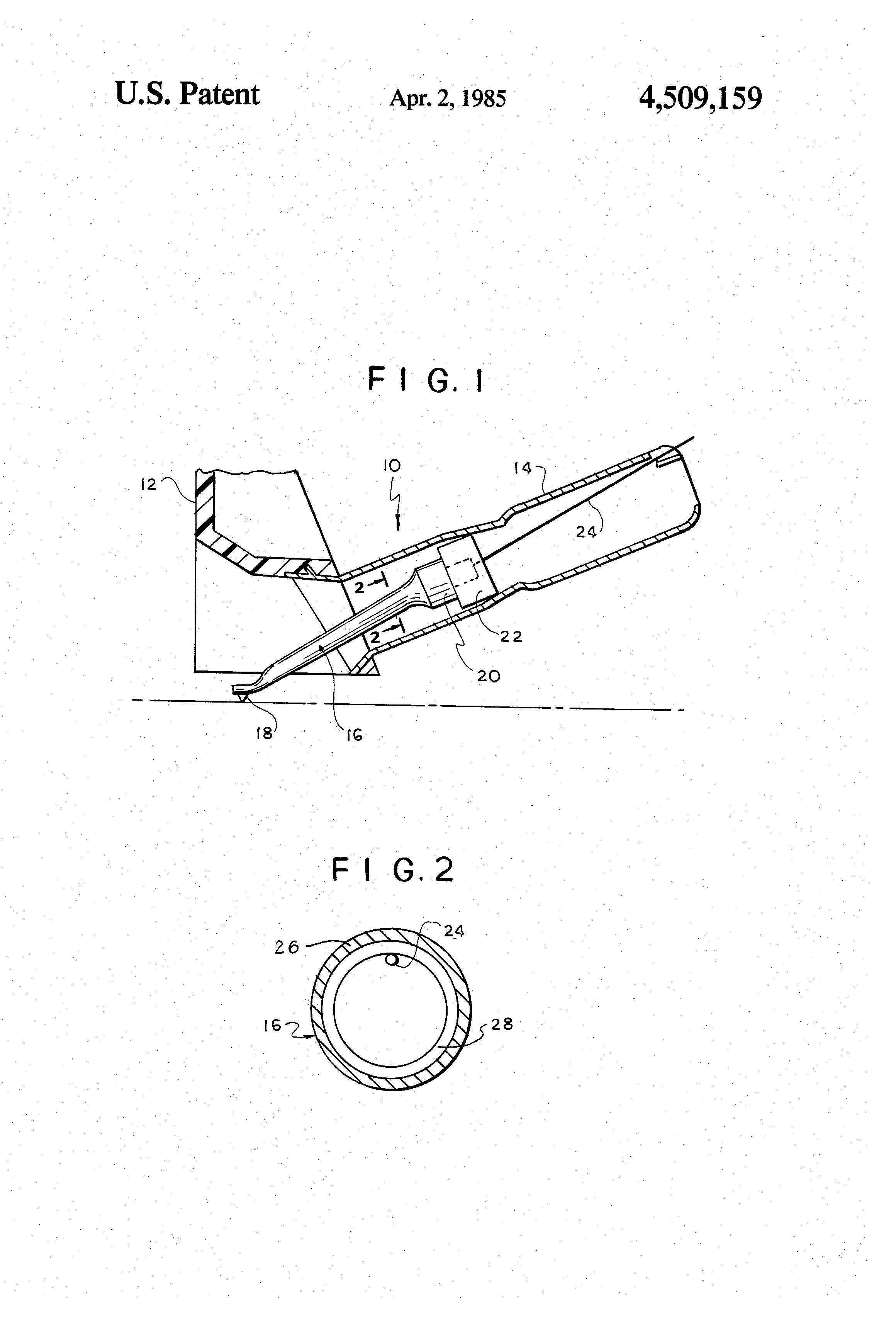

Co do anodyzowania aluminiowego wspornika celem polepszenia jego sztywności to nie mój wymysł a szacownej firmy STANTON/PICKERING..Jest na to patent..
US4509159.pdf
(297.92 KiB) Pobrany 285 razy
Myślę że konstruktorzy z tej firmy durniami nie byli a i Amerykański Urząd Patentowy dla zabawy tego patentu nie przyjął w 1982 r..jak myślisz ???
Ostatnio zmieniony 17 lis 2018, 13:36 przez ISOPHON, łącznie zmieniany 1 raz.

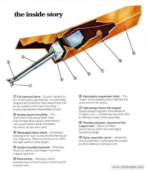

ale w drogich igłach jest struna dodatkowo naprężająca

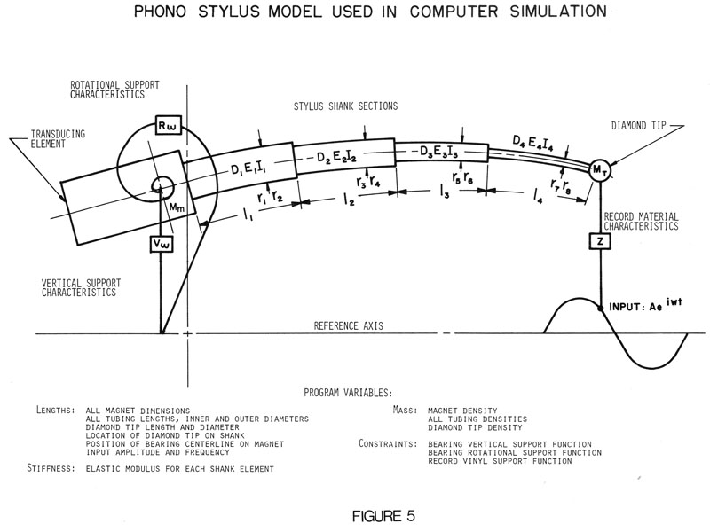

Eeee..to nie struna naprężająca a tłumik drgań..no chyba że konstruktorzy z firmy SHURE się mylili jak myślisz ??

Co do zasadności stosowania teleskopowego wspornika to też nie mój wymysł a badania firmy SHURE..notabene swego czasu(lata 70) mocno nagłośnione..jak myślisz durnie pracowali tam jako konstruktorzy ???
Ostatnio zmieniony 17 lis 2018, 13:30 przez ISOPHON, łącznie zmieniany 1 raz.

ISOPHON pisze: ↑
17 lis 2018, 13:10
ISOPHON pisze: ↑
17 lis 2018, 13:10
ISOPHON pisze: ↑
17 lis 2018, 13:16
ISOPHON pisze: ↑
17 lis 2018, 13:19
Co ja na ten temat myślę ??? Myślę, że wklejasz ciekawe, rzeczy nie do końca je rozumiejąc, lub czytasz bez zrozumienia
Patent który wkleiłeś, mówi o sposobie anodowania(połowa grubości i tylko wybraną część rurki) więc można powiedzieć że to dwuwarstwowa rurka -aluminium i tlenek aluminium. To głębokość anodowania zmienia parametry mechaniczne choć jest tam też napisane o rezonansie przy zbyt dużej sztywności i jego pływie. Dla tego nie możemy porównać tego anodowania do lakierowania(typowo grubość anodowania jest mierzona w mikronach podobnie jak powłoka lakiernicza). Przy dużych gabarytach podobne cechy uzyskujemy przez kucie
Jest też opisana struna napinająca i tej igle - jest to uziom :shhh: i podobnie na wklejkach Shura
Nic nigdy nie doczytałem o tłumiku drgań, ale czekamy na nowe wklejki
Ponieważ ostatnia wklejka to symulacja komputerowa to napisze tylko, że popatrz na oś !!!
Zastanów się nad połączeniem modułów, ile moduł poprzedni musi zachodzić aby możliwe było połączenie (z uwzględnieniem średnicy)

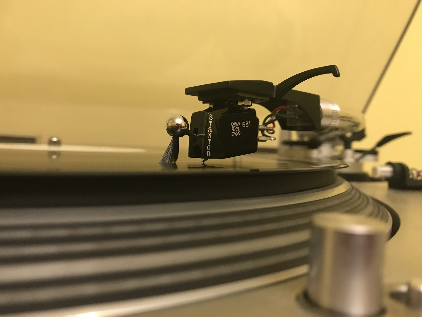

Stanton 681EEE Mk IIs
Ostatni topowy model serii Stanton 681. Igła to Stereohedron.
Odpowiednikiem w nomenklaturze Pickeringa był model XV-15/1800S.
Stantonowe przedszkole podczas przerwy na leżakowanie :P
(od góry: 981HZS, 681EEE Mk IIs, 881S)
