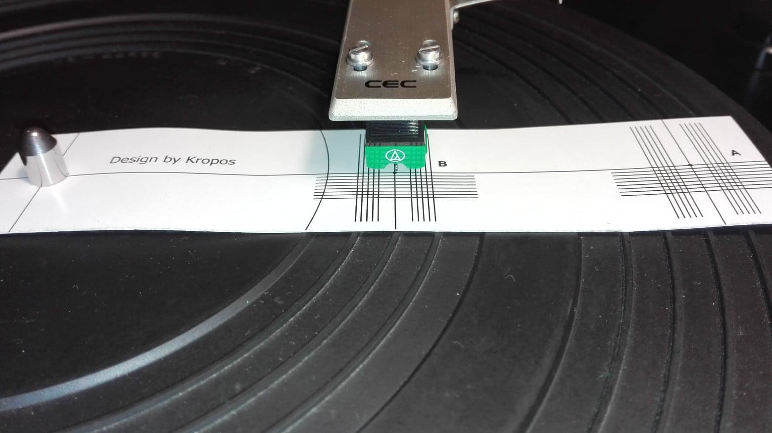

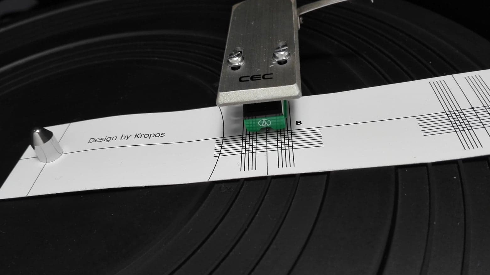

>Darkman
Dzięki, już ustawiłem, wydaje mi się że wyszło +/- 1 mm. Użyłem obu metod i pomogłem sobie jeszcze szablonikiem z Wamatu :ugeek:
Gra bardzo ładnie :P
Jeszcze 1 rzecz mi nie pasuje do końca - grające ramię z wkładką AT95 nie jest równoległe do płyty, jest lekko podniesione. Żeby było idealnie, trzebaby podnieść tę podstawę ramienia o jakieś 2,3 mm. CEC 5200 nie ma takiej regulacji, czy należy zatem jakoś kombinować (np. jakimiś podkładkami albo zmienić wkładkę na "niższą" ) , czy to nie ma tu sensu?
Posty: 16840
Re: Ustawianie wkładki
#634
Pępuś pisze:
07 sty 2019, 23:32
BTW tu masz manual do swojego Gramofonu + inne informacje po zalogowaniu można ściągną pdf`y.
https://www.vinylengine.com/library/cec/bd-5200.shtml
Opcja regulacji o której wspominasz to VTA. Nie ma jej w Twoim gramofonie i pewnie tak ma być zdaniem producenta. Nie należy się zatem tym przejmować, zwłaszcza przy tym modelu wkładki.
Regulację "na piechotę" można też uzyskać dodając lub ujmując z grubości slipmaty. Czyli wymiana na cieńszą; lub podłożenie cienkiej filcówki pod matę oryginalną, jeśli masz gumową.
Oczywiście same korpusy wkładek też mogą dać pożądany efekt, ale uwaga jest taka, że większość z nich jednak ma zbliżone wymiary.
Generalnie, graj nie żałuj strun, bo wielkiego sensu na tym etapie to nie ma.

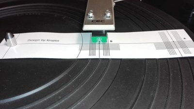

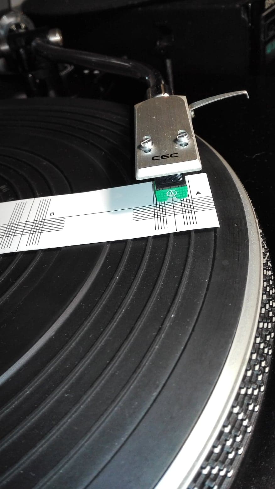

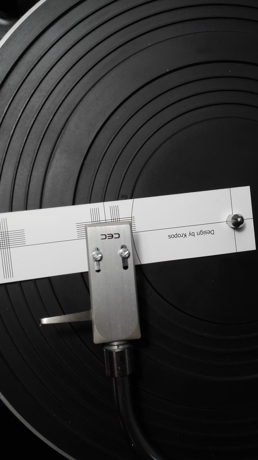

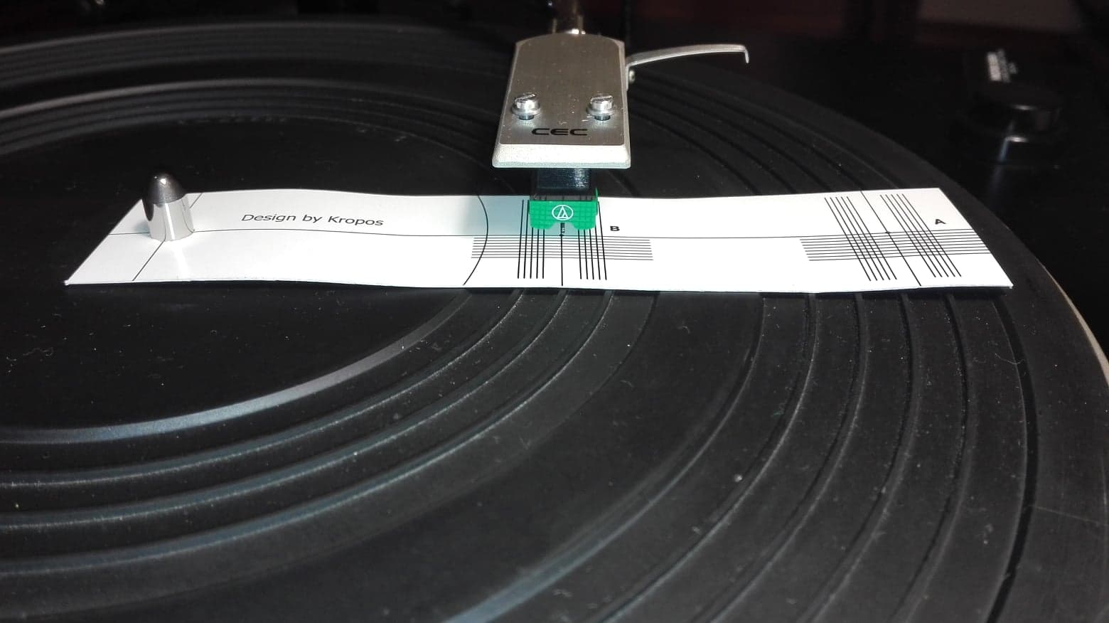

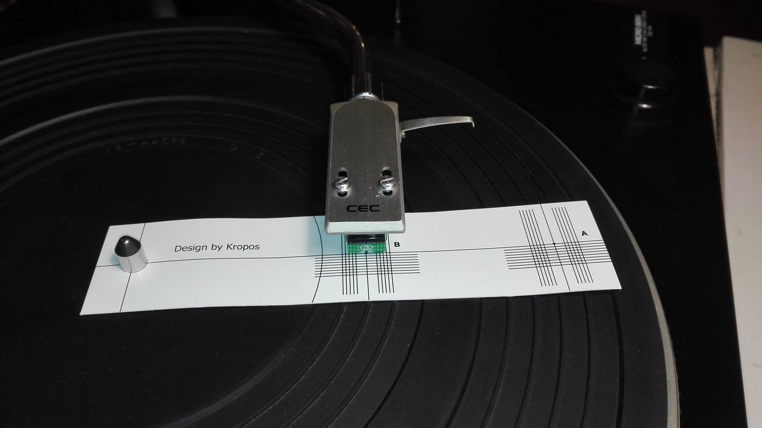

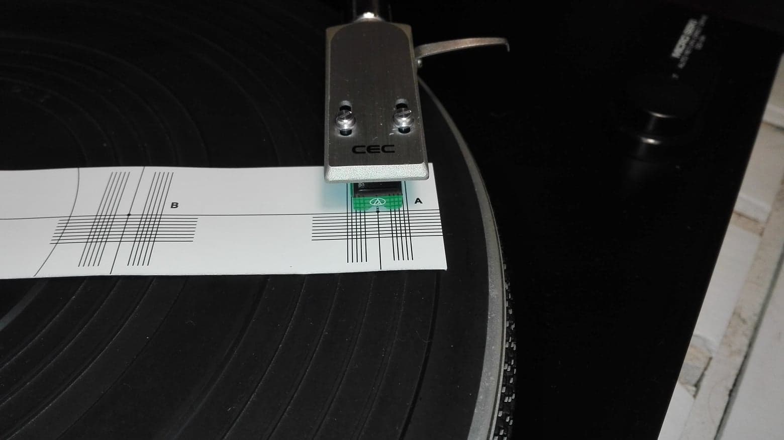

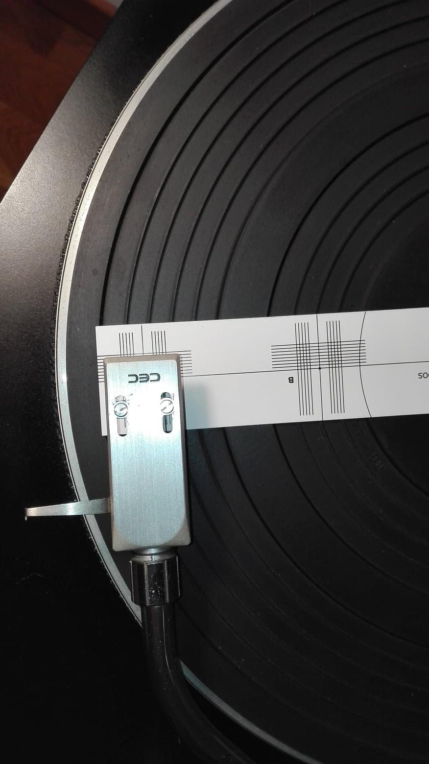

harrisonfordescort
Posty: 30
Rejestracja: 29 gru 2018, 17:15
#644
Post autor: harrisonfordescort »
Będzie to? W zasadzie nie ustawiałem specjalnie, przykręciłem i trochę tylko ją wyrównałem.
Posty: 45520
#645
Wygląda na to, że będzie :)
