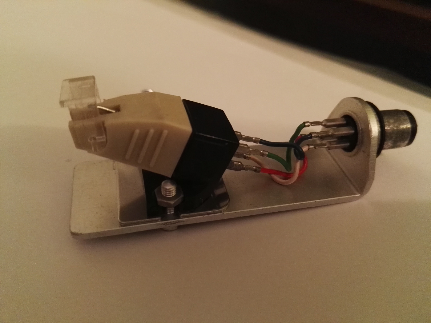

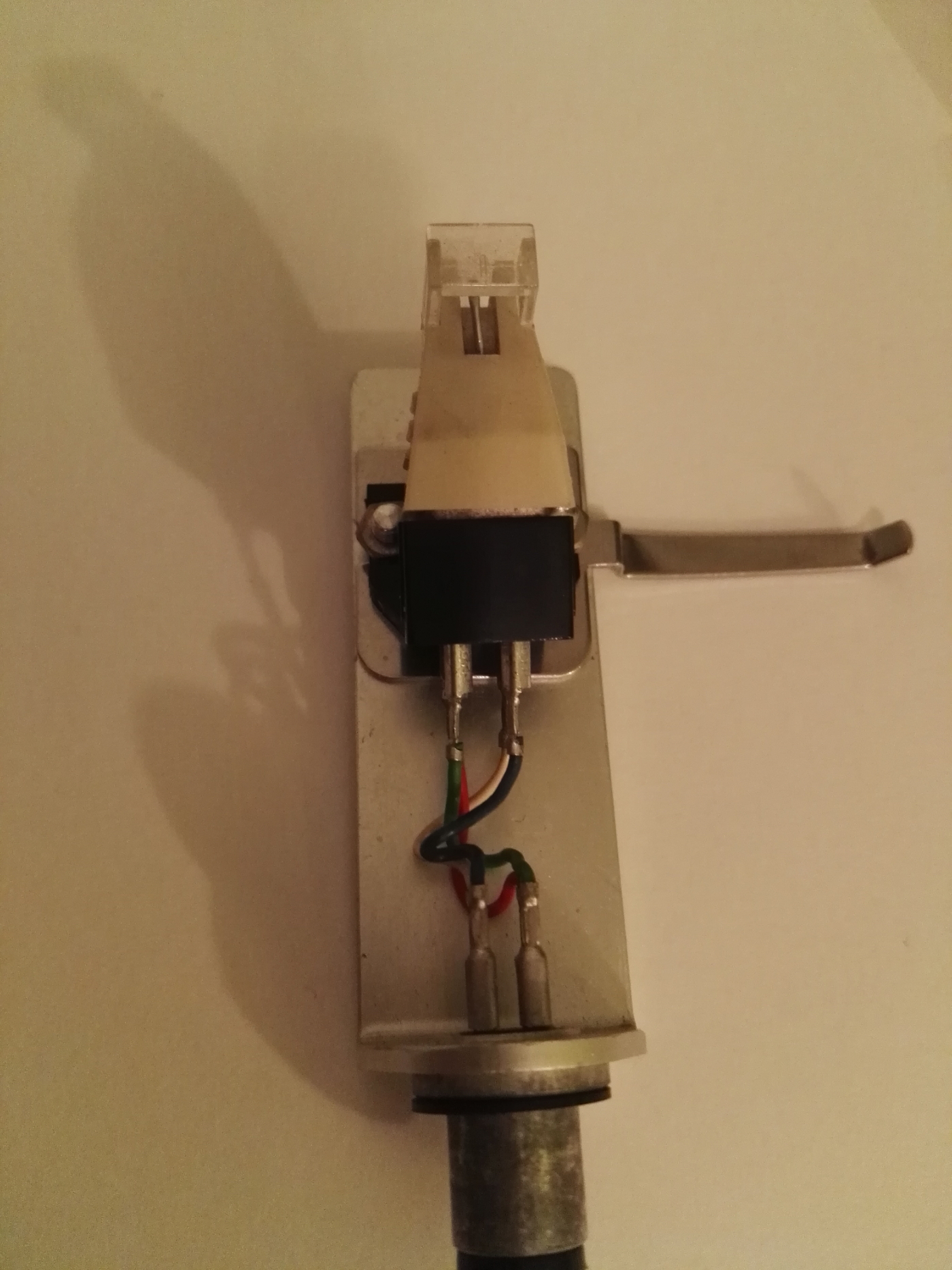

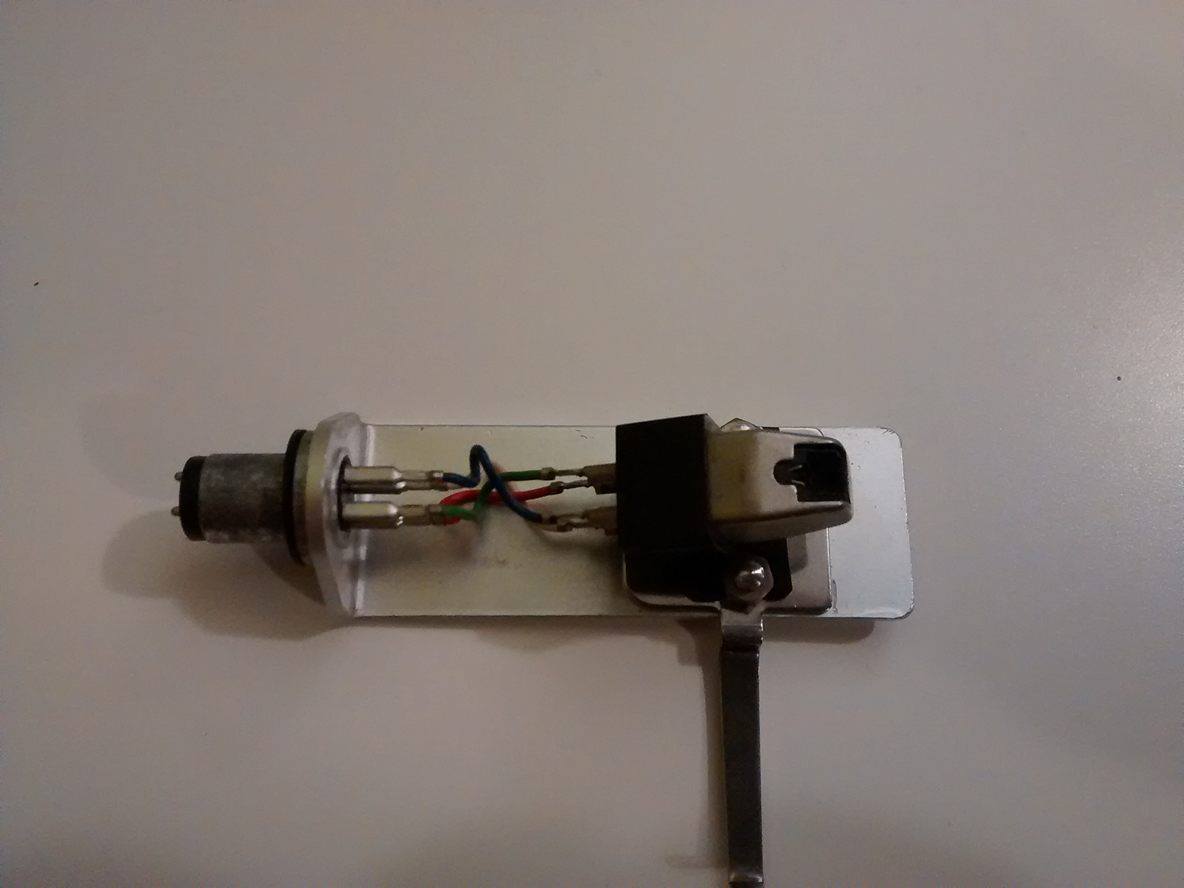

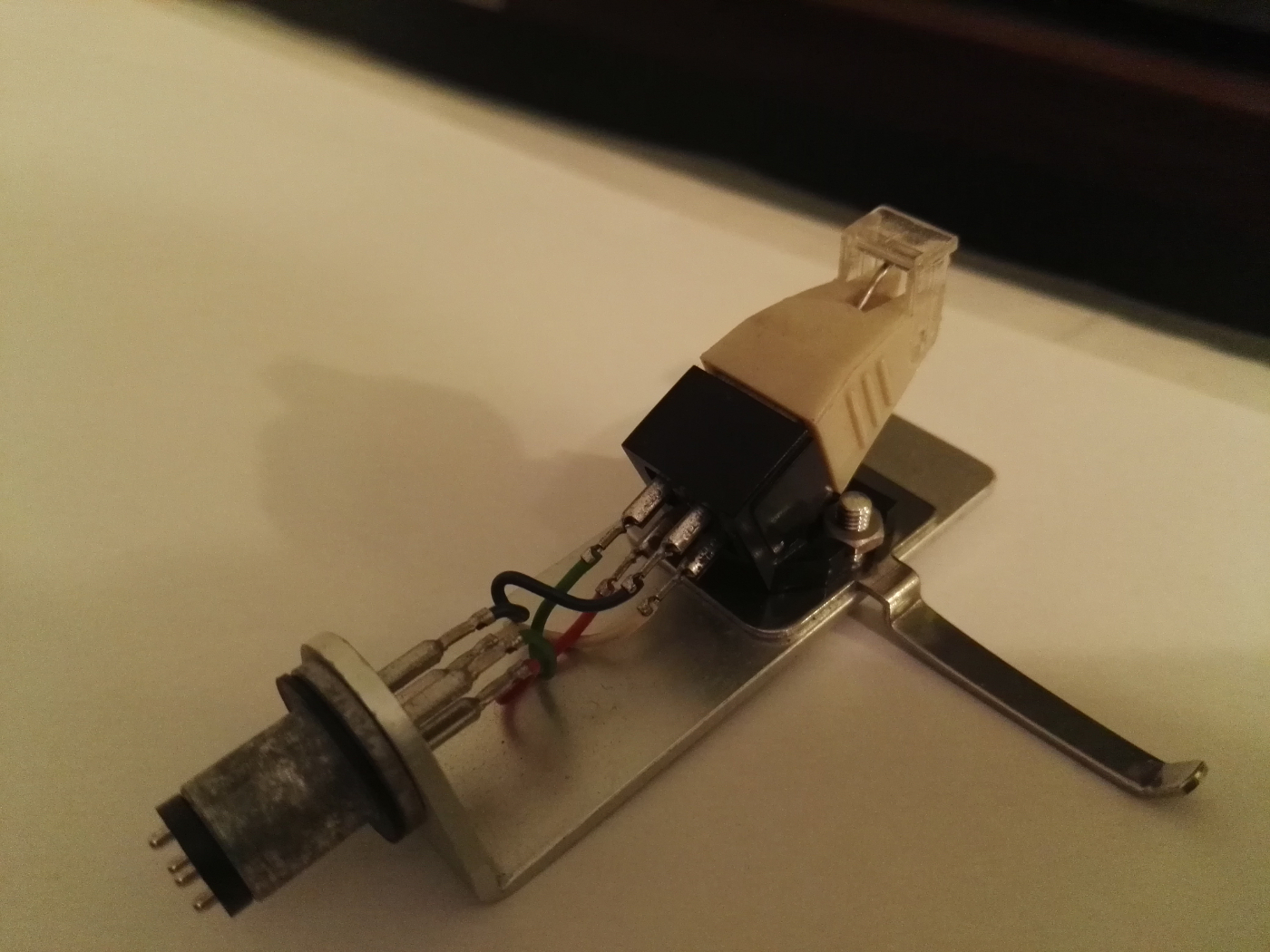

Witam Wszystkich:) Kontynuując temat z shoutboxa :) Kilka dni temu zakupiłem sobie CEC'a z wkładeczką, której nie potrafię zidentyfikować. Po zdjęciach nie potrafiłem i obecnie nadal nie potrafię, bo kompletnie nic nie jest na niej napisane. Nic a nic. Brzmieniem jestem baaardzo pozytywnie zaskoczony. Cieplutkie z równym pasmem. Super. Zupełnie inne niż AT100, 270C, AT95 na technicsie, ale co ciekawe i AT100 na samym CEC'u brzmi inaczej. Za chwilkę do kolekcji sprzętowych dodam filmik, który jakiś tam pogląd może zarzucić. Jakości nie ocenimy, wiadomo.
Wie ktoś co to jest?

Acutex M 310 III, Acutex M 312 III, Acutex M 315 III, Acutex M 320 III, Akai RS 84, Blaupunkt 305 M, Empire S 15 C, Empire S 25 E, Excel S 75 SR, NEC LP 305, Osawa OS 1001, Osawa OS 3001, Pfeifer 11427, Pioneer PNK 65, Pioneer PNK 75, Sanyo ST 37 D, Sanyo ST 37 LD, AIWA AN 60
We wszystkich z nich siedzi ta sama igła ;)

a o tu bez igły :) Po prostu nie wiem czy to jakaś serio w miare sensowna wkładeczka czy póki co mi się wydaje i gramofon fajnie brzmi. Bo na innych wkładkach też brzmi inaczej i bardzo przyjemnie.
Bo jak rozumiem w razie chęci nowej igły szukać do czegoś z powyższych?:D

Miałem to w wersji jako Osawa 1001/2001/3001 i na początku bardzo mi się podobało,później już mniej :-)
Teraz mogę stwierdzić,że to klasa mniej więcej AT 95 .Zamienniki igieł chodziły coś w okolicach 60 pln są to te które podałem,w różnych kolorach body ale to wszystko chyba jeden czort( dokupiłem tą białą jak u Ciebie).

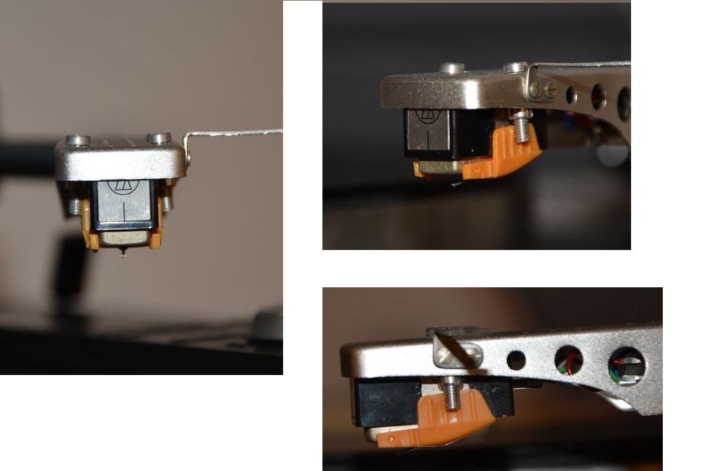

Dwa pytania:
Jaki to za model AT ?
Czy to normalne że śruby mocujące wkładkę nie są wkręcone równolegle, tylko w odwrócone delikatne "V" ?

Audio Technica AT 10/11/12, jak odkręcisz śruby, to na dachu powinna być informacja, która to dokładnie wkładka.
Śruby są za długie, blokują się na oprawce igły. Ktoś to wkręcił na sztukę. Śruby do wymiany/skrócenia, albo opcja na teraz: przykręcić je odwrotnie - nakrętka na górze headshell'a.

Dzięki Dante. Czyli wkładka szału nie robi a do tego jest źle zamontowana:) W takim razie pomyślę o jej wymianie. Igła jest podobno niedawno wymieniana, ale skoro nie wszystko jest tu po bożemu, to możliwe, że i ta informacja jest nieprawdziwa. Poza tym byłem przekonany, że wkładka jest ustawiona dobrze, ale skoro serwisanci (info od poprzedniego właściciela) uznali, że pasek w 40 letnim gramofonie jest ok i nie trzeba go wymieniać (jeszcze nie spadał ;), ale był bardzo luźny w porównaniu z nowym), nie widzieli nic złego w za długich śrubach w headshellu, to każe mi to kwestionować ich wiedzę/umiejętności. Dodatkowo niepokoi mnie fakt, że skoro śruby są za długie to i być może cięższe niż powinny. Muszę się dokształcić w temacie ustawień ramienia i wkładki.

Szału nie robi, ale kiepska też nie jest, z dobrą igłą potrafi zaskoczyć.
decu pisze: W takim razie pomyślę o jej wymianie. Igła jest podobno niedawno wymieniana,
Wygląda na eliptyczny zamiennik z wamatu/north'a. Tylko gdzieś przepadła osłona igły.
decu pisze: ale skoro nie wszystko jest tu po bożemu, to możliwe, że i ta informacja jest nieprawdziwa. Poza tym byłem przekonany, że wkładka jest ustawiona dobrze, ale skoro serwisanci (info od poprzedniego właściciela) uznali, że pasek w 40 letnim gramofonie jest ok i nie trzeba go wymieniać (jeszcze nie spadał ;), ale był bardzo luźny w porównaniu z nowym), nie widzieli nic złego w za długich śrubach w headshellu, to każe mi to kwestionować ich wiedzę/umiejętności. Dodatkowo niepokoi mnie fakt, że skoro śruby są za długie to i być może cięższe niż powinny. Muszę się dokształcić w temacie ustawień ramienia i wkładki.
Dobry serwis, nie ma co ;)
Śruby to chyba aluminium, o wagę aż tak bardzo bym się nie martwił. Obciąć, podpiłować i z głowy. Chyba, że Ci gwintu zabraknie po obcięciu, bo takie też się trafiają. Gwint jest tylko do 1/2 lub 1/3 śruby. Póki nie odkręcisz, to się nie dowiesz.
