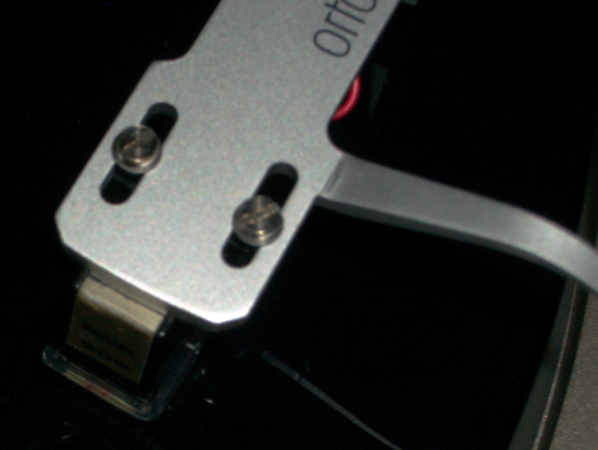

OK, na razie jadę na ustawieniu "przywróconym" wg zaznaczenia na wkładce. Spróbowałem odsłuchu krytycznego końcówek 2 płyt, odkręciwszy soprany na max we wzmacniaczu. Wydaje się, że zakłóceń jako takich (poza efektami lekkiego "zajechania") nie ma. Chyba po prostu trzeba pogodzić się z faktem, że LP to nie CD ani MC i prędkość liniowa spada ku środkowi.

To coś mi się pomyliło. A zaznaczyłem to tak, jak na zdjęciu (kreska widoczna na wkładce tuż koło krawędzi headshella).
