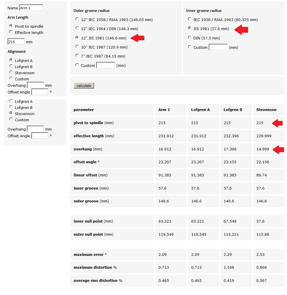

Ale jakiego łuku? Widać masz wydrukowany nie ten łuk. Masz idealnie wydrukowany szablon dla parametrów takich jakie ma geometria fabryczna Technics?
A drukowałeś drukowałeś swoją geometrię (np. Baerwald) to powinieneś wg niego ustawić overhang a nie na 52 mm. Inaczej masz po prostu rozregulowaną wkładkę.
Dla Technicsa o Pivot-Spindle 215 mm (230 efektywnej) to jest Stevenson policzony dla Japońskich standardów iner outer groove.
Więc do tego łuku powinien pasować. Jak nie pasuje to albo to 52 jest źle ustawione mimo wszystko (bo np po położeniu na płytę pod naciskiem ramienia czubek igły idzie trochę do przodu i dla tego lepiej ustawiać z szablonu niż z tego plastiku) albo ramię źle osadzone (raczej mało prawdopodobne)

Ideału, jest pewien przedział ale overhung musi być skorelowany z odpowiednim offset angle i to w parze daje konkretne punkty zerowe.
Ustawianie overhung z jednej geometrii a potem kątów w punktach z drugiej mija się z celem i daje w konsekwencji kilka razy większy błąd śledzenia.
Na prawdę nie wiem jaki jest problem z ustawieniem tego dokładnie. Wydrukowana kartka, lupka (x5-7) w rękę (na oko ciężko zobaczyć gdzie trafił czubek, chyba że ktoś ma sokoli wzrok) i kolejne iteracje przesuwania wkładki tył przód aż śledzi idealnie. Nawet komuś kto robi to pierwszy raz nie zajmie to godziny.
