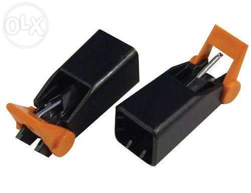

esdarek pisze:Dante i inni pomóżcie:)
Nie wiem czy to Ci coś da ale igła wygląda tak jak :
http://www.jico-stylus.com/product_info ... ts_id=1171
Edit:
To chyba słaby strzał bo wyczytałem że podobne są w :
DIAMANT ZAFIRA
AUDIO TECHNICA ATN 750
CEC CHUO DENKI MM1
FISHER ST 41 D
INKEL JB 2000
NEC LP 6800 D
NIKKO NP 500
ONKEN ATN 750
SANYO ST 41 D/41 ZD
TEAC ATN 750
TENSAI DR 115
YAMAHA GC 6800
Sorry :?

Dzięki. Nie wiem czemu się czaisz-dobrze znalazłeś! :)

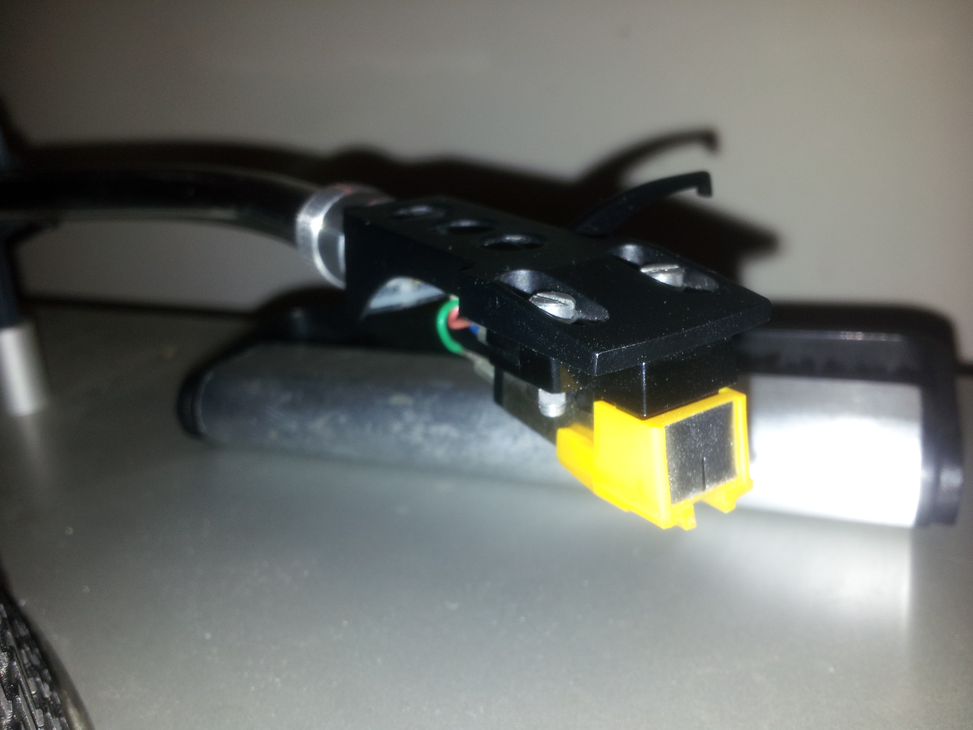

Szanowni, kto może mi podpowiedzieć co to za wkładka i jaki powinna mieć nacisk?

AUDIO TECHNICA AT-7x. Wkładka przyzwoita , umożliwiająca duże żonglowanie igłami.

Konkretnie to AT-71, nieoryginalna igła. Optymalny nacisk to raczej 2g.

A co polecacie co do at-71, gramofon technics sl-d3
1. Wymianę wkładki (mam ją 5 lat)? Jeśli tak, to na jaką?
2. Wymiana jedynie igły - jeśli tak to na jaką?

Kup sobie igłę eliptyczną i graj dalej. Wymiana na lepszą to min 300 zł.

Werner1981 pisze:(mam ją 5 lat)?
Od 5 lat jedziesz na tej samej igle? Najwyższy czas na zmianę :morda:
