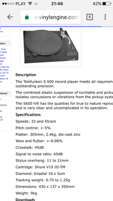

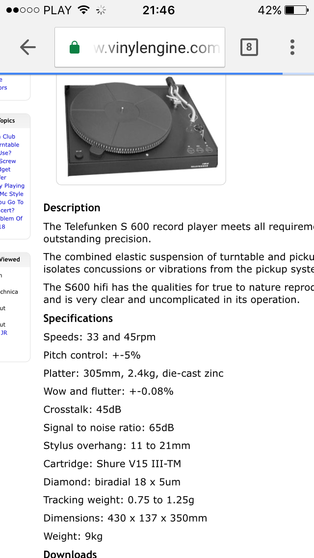

Telefunken s600
overhang wynosi 21mm
Nie ma chyba możliwości ustawienia według załączonego rysunku
A może jest?

A skąd wziąłeś wartość overhangu 21mm?rafikdm pisze:Telefunken s600
A może jest?

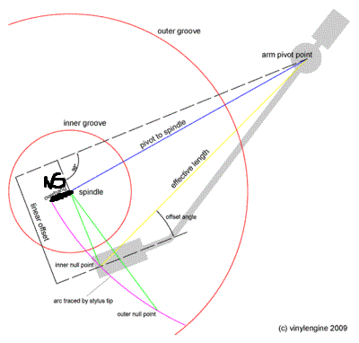

Wg informacji ze strony Ortofona, oryginalne ramię AS212 z wkładką Shure V15III, a takie było w S600, ma overhang optymalny równy 16mm.

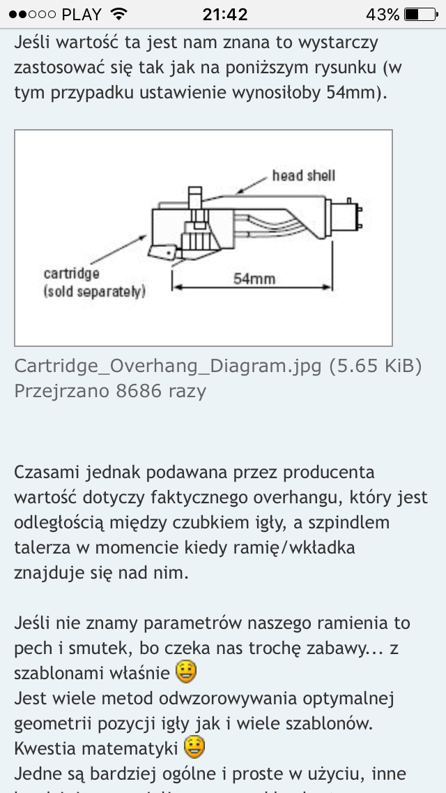

Ok niech ma 16mm
Czyli odległość od igły do ,,początku'' headshella ma wynosić 1,6cm
Dobrze rozumiem?
Jeżeli tak to nie ma takiej możliwości żeby zamontować w takiej odległości wkładkę w headshellu
Czy coś pokręciłem?

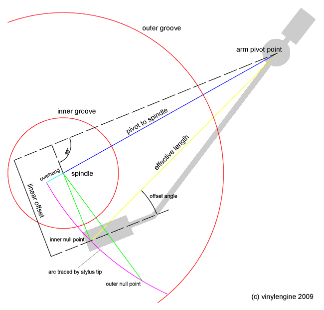

Nie za bardzo.....
Może załączona grafika Ci pomoże.
Załączyłem także dane ramienia Ortofon AS212.

Proszę tak po chłopsku
Według rysunku który umieściłem u góry jaka powinna być ta odległość od igły do podstawy headshella dla s600 (w przykładzie jest 54nn)

rafik to o czym mówisz to cartridge overhang
a producent podaje stylus overhang i to jest to co podał Ci MMarek na rysunku...
jak ustawisz ramię gramofonu nad talerzem to odległość igły od szpindla powinna wynosić 16mm
