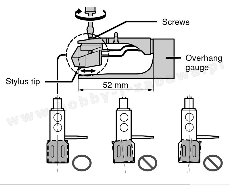

Najłatwiej Tobie będzie wykorzystać fabryczne zalecenie Technicsa i odmierzyć sobie 52mm tak jak na ilustracji:

Wkładkę ustawiasz posługując się przyrządem (overhang gauge), a jeżeli go nie masz, to narysuj sobie na kartce odcinek 52mm i odmierzaj do niego.
Wkładka musi być ustawiona w uchwycie (headshell) tak jak na rysunku.

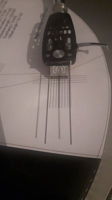

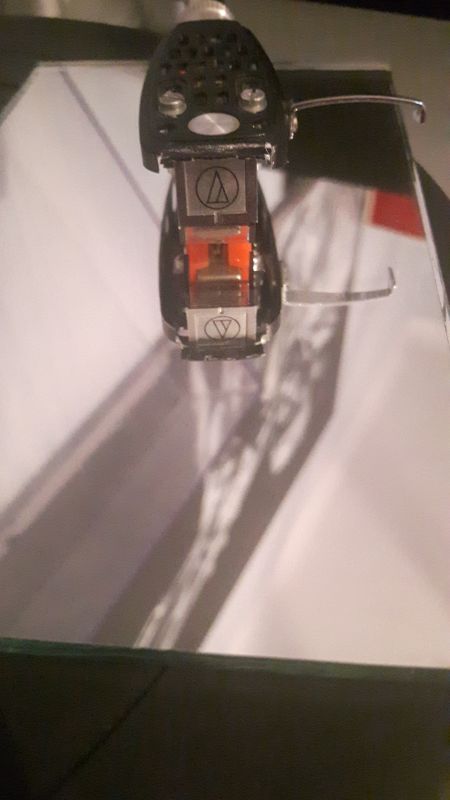

Czy poniższa wkładka jest ustawiona prawidłowo?
Mam nadzieję że zrobiłem dobre zdjęcia :)
Posty: 45642
Re: Ustawianie wkładki
#473
Nie wiem bo nie widać. Ty nam powiedz.
Siwy
Posty: 32
Rejestracja: 29 gru 2016, 19:05
#474
Post autor: Siwy »
A czy pozycja śrub jest prawidłowa? na ostatnim zdjęciu widać że obie śruby nie są idealnie w prostej linii.Wydaje mi się że wkładka jest przez to przesunięta z jednej strony bardziej do przodu. Tak powinno być, czy trzeba to skorygować?

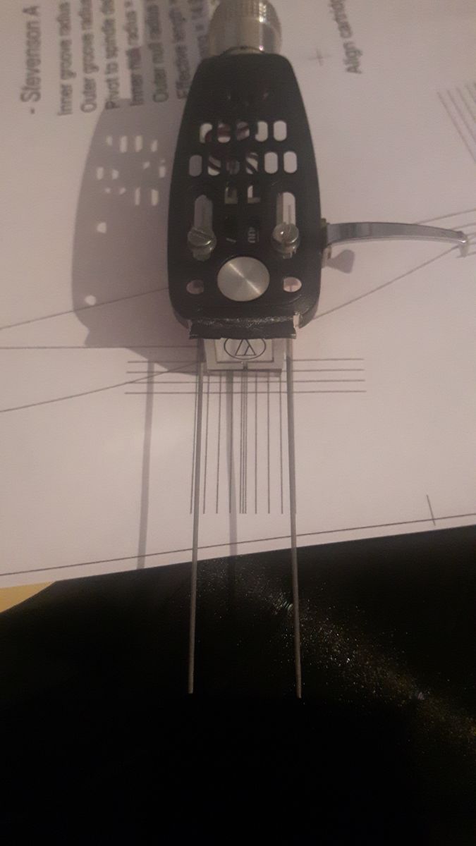

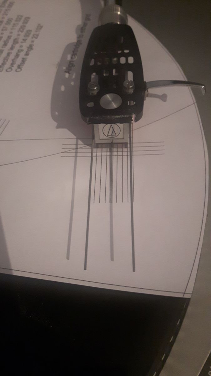

Nim podjąłem się ustawienia wkładki w swoim gramofonie Technics SL-B3 przeczytałem cały wątek o ustawianiu ze dwa razy :) Zacząłem od ustawienia overhang, który dla tego modelu wynosi 52mm, ale by to zrobić musiałem podpiłować czoło koszyczka by móc przesunąć wkładkę. Po ustawieniu overhang na tych prostych i głupich szablonach wszystko idealnie pasuje. Poszedłem jednak o krok dalej i za pomocą programu - TemplateGen-, który polecił zbyszek1982 i wydrukowałem szablon Stevenson A w wersji DIN i IEC. IEC nie bardzo pasował więc zastosowałem wersję DIN i wygląda to tak jak na zdjęciach :) Chciałbym prosić o poradę czy tak to właśnie mniej więcej ma wyglądać ?:)
Do Watcha Wanna :eusa-violin:
Posty: 45642
#477
Mniej więcej tak, tylko po co, skoro już za pierwszym razem ustawiłeś dobrze? :)

rzeptone pisze:Chciałbym prosić o poradę czy tak to właśnie mniej więcej ma wyglądać ?:)
Jeżeli na początek ustawiasz na wyłączonym antyscatingu, linie się pokrywają a przy zablokowanym talerzu i przestawianiu ramienia igła zawsze staje na łuku to jest ok. Jak nie na łuku to na start overhang do poprawy.
